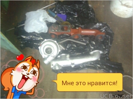

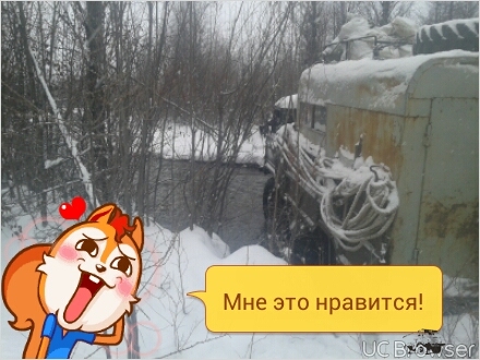

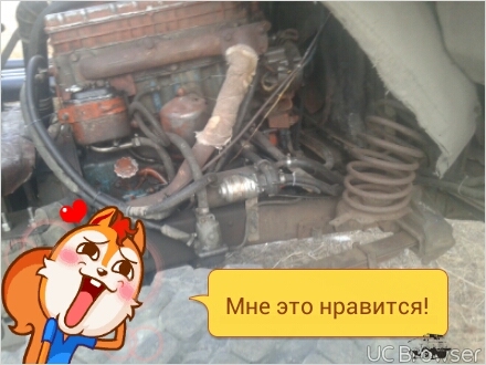

Привет, 243 с насосом от 245 го. 2200 оборотов, с пдк. Вот этот пдк мне весь мозг вынес , турбины то нет. На ходу в затяжной подъем не хватало тягла , т.е хоть ззадавись на тапку реакции 0. Посмотрел я этот пдк и....выкинул 2 шайбы. Теперь где раньше на 3й так себе, сейчас на 4 й и 5 выпрашивать , а для нее турбина нужна. Вот и выписал , буду ставить. Хотя дури и так вроде хватает, но запаса мощности хочется. Был в тайге, снега по яйца навалило, везде На 3 низом легко , форсы азпи 171 01 по моему ,давление 230 , но это на усадки.
