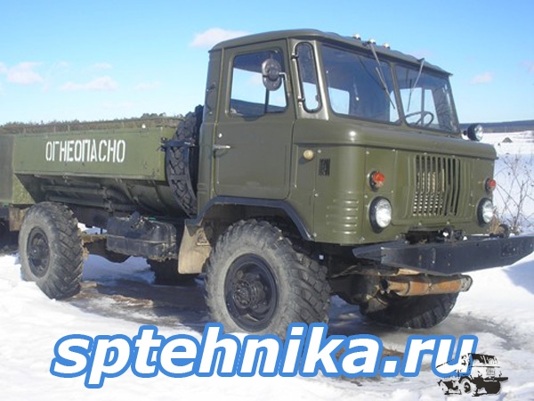

Вот фото по поваду глушителя

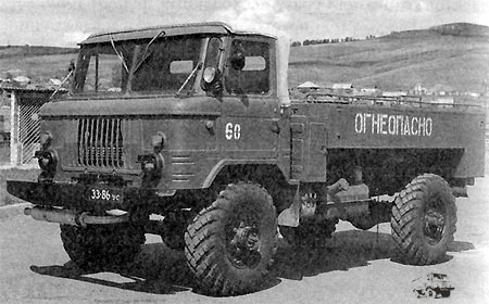

И вот еще

Вообще-то ребята
Так глушак штатно стоял на десантном кабриолете

При чем тут кабриолет выше фото, также глушитель стоит .

Сергей
Это и есть десантный кабриолет ))))

Выше ещё одно фото есть

Сообщение Avalanch »
А выше бензовоз
У всех бензовозов глушитель спереди

sergey.lyavonenko писал(а):Ниже тоже бензавоз но и десантный
На бензовозах и подобных авто глушак ставят спереди во избежание попадания искры из глушителя на перевозимый
легковоспламеняющийся груз. тем более, что глушак у Шишиги прямоточный.

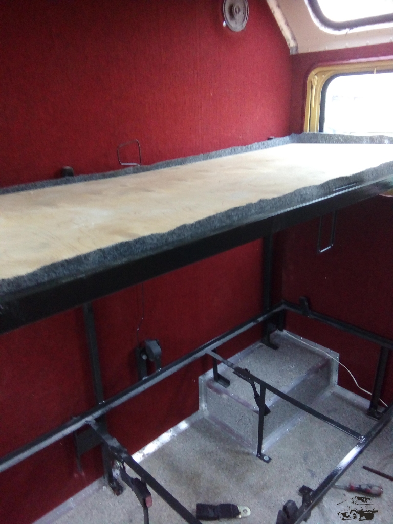

Сегодня закрепил каркас сидения

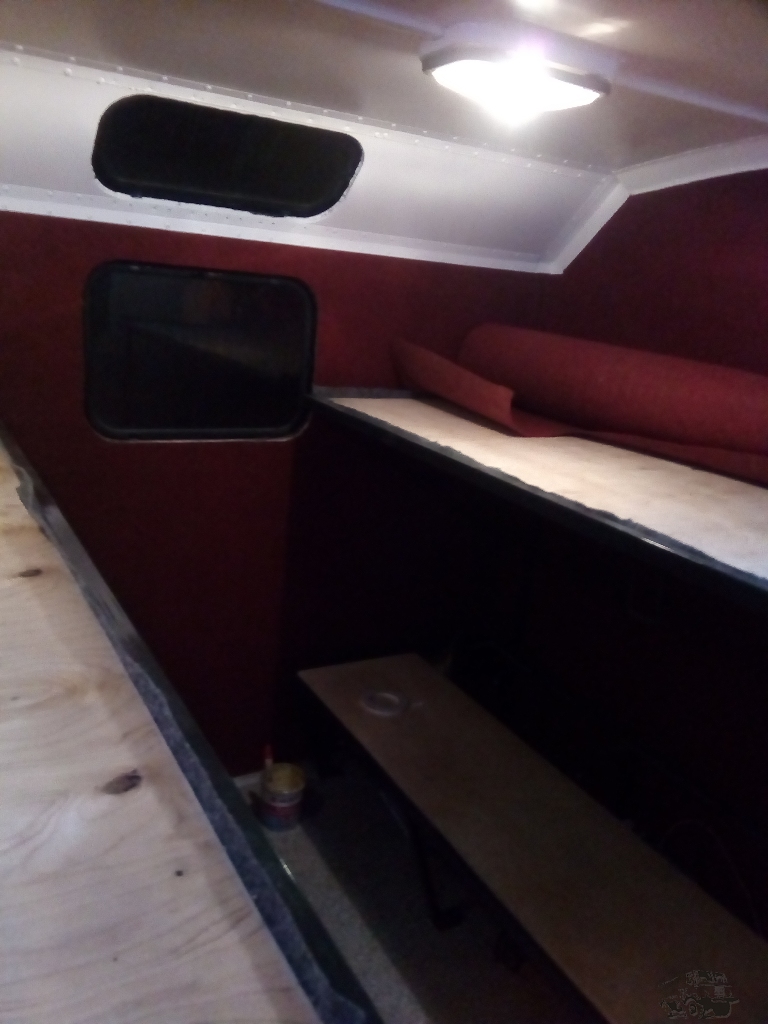

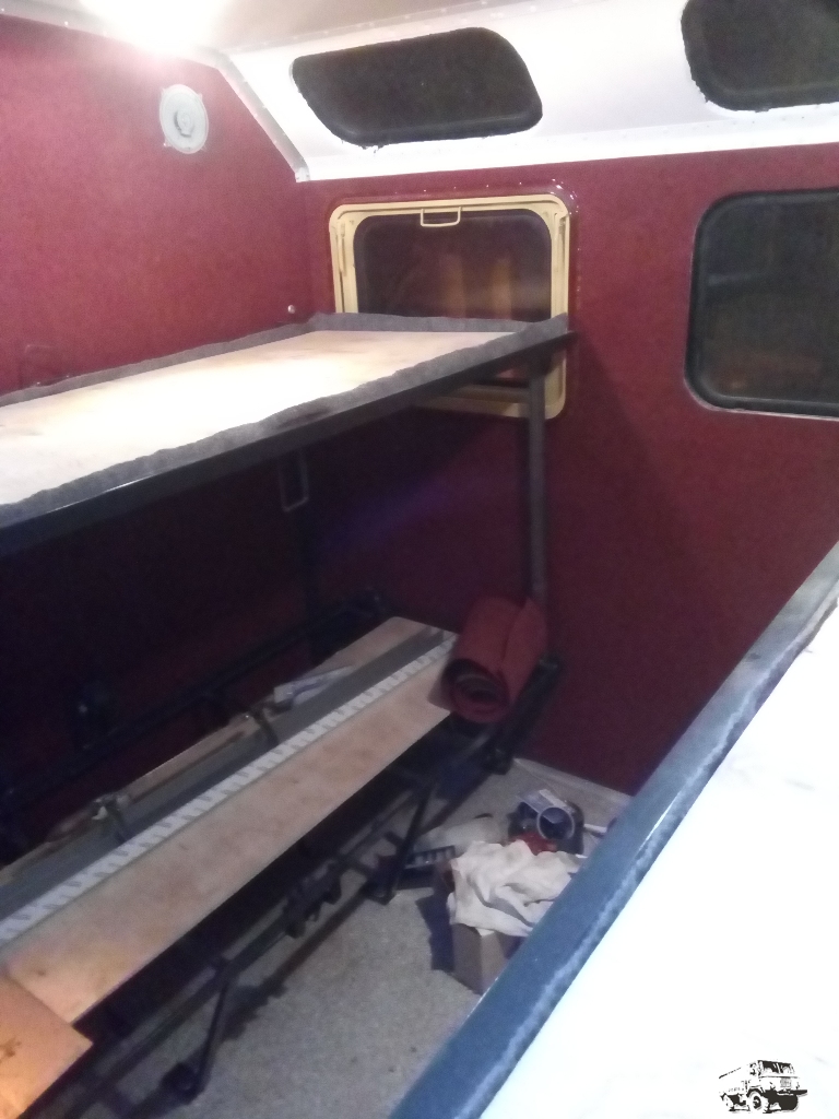

Ещё один каркас закрепил уже выресо
вается вот какая картина

А почему поперёк кунга?

Да и лучше бы, чтоб верхние койки поднимались как в вагоне поезда. Очень много пространства съедается такими нарами, не уютно становится в кунге.

Поперёк кунга поставил что бы по движению сидеть , а верхним койки опускаются и играют роль спинки.

А между сиденьями будет стол трансформируется как то так

Леонид К. писал(а):Да и лучше бы, чтоб верхние койки поднимались как в вагоне поезда.
Или опускались (как сделано у меня) и играли роль мягкой спинки.
А сами спальники располагались вдоль кунга, как сидушки в вагонах метрополитена.
Тогда и центральный проход получается свободным.
