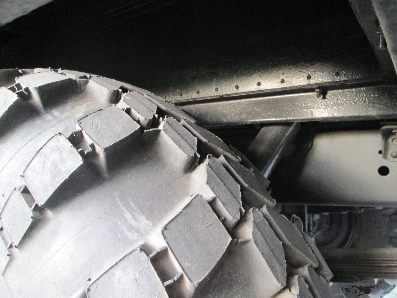

Что за клепки сам не знаю - там походу приклепали ленту на какой-то стык. Под лентой герметизирующая замазка, похожая на бледно-зеленый пластелин. Может быть кто-то арки переделывал или что-то вроде, но выглядит вроде всё добротно.

SergeyK писал(а):[post]329784[/post] Что за клепки сам не знаю - там походу приклепали ленту на какой-то стык. Под лентой герметизирующая замазка, похожая на бледно-зеленый пластелин. Может быть кто-то арки переделывал или что-то вроде, но выглядит вроде всё добротно.
Это с завода так, у меня то же

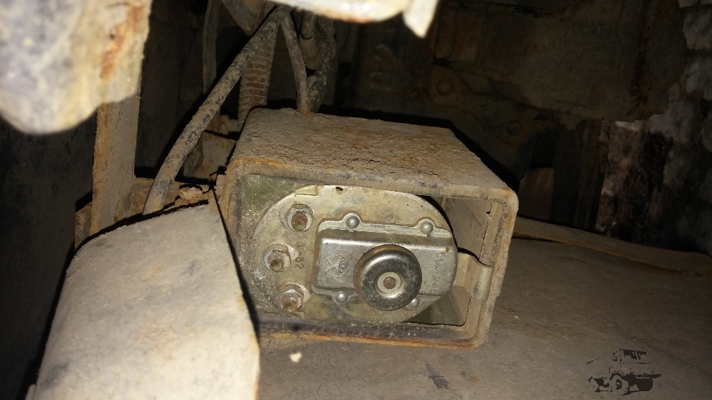

А вот что это за фиговина под правым бортом кунга?

А я и думаю, что где-то я такое видел. Спасибо
