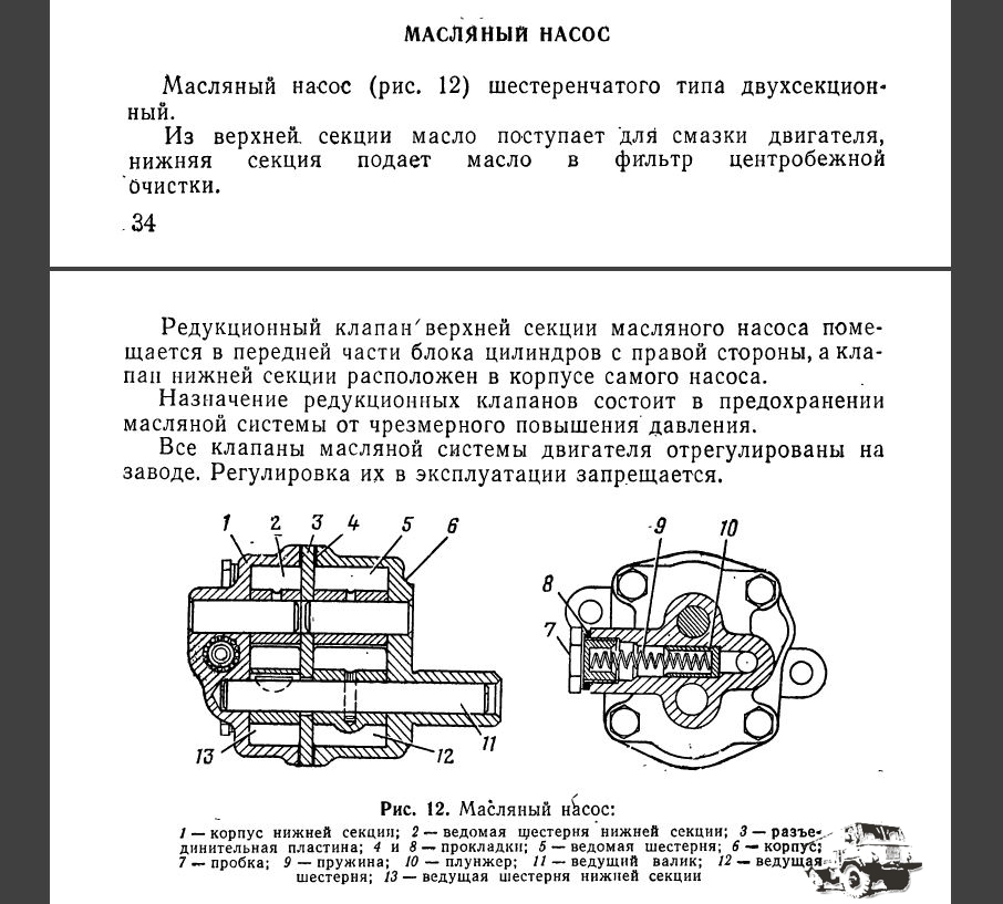

В двух секционном насосе есть один редукционный клапан на центрифугу.К давлению масла в системе смазки он никакого отношения не имеет.
SergeyK
Сообщения: 1433
Откуда: Ступино, МО
ЗМЗ 41. Хелп!
Сообщение SergeyK »
9037248076 писал(а):[post]329571[/post] В двух секционном насосе есть один редукционный клапан на центрифугу.К давлению масла в системе смазки он никакого отношения не имеет.
А книжка вот чего говорит:

SergeyK.Так даже книжка подтверждает, что редукционник на насосе не влияет на давление в верхней секции
9037248076
Сообщения: 510
Откуда: Москва, центр
ЗМЗ 41. Хелп!
Сообщение 9037248076 »
Да-книжку читать не научились.Клапан нижней секции расположен в корпусе самого насоса.Нижняя секция подает масло в фильтр центробежной очистки.

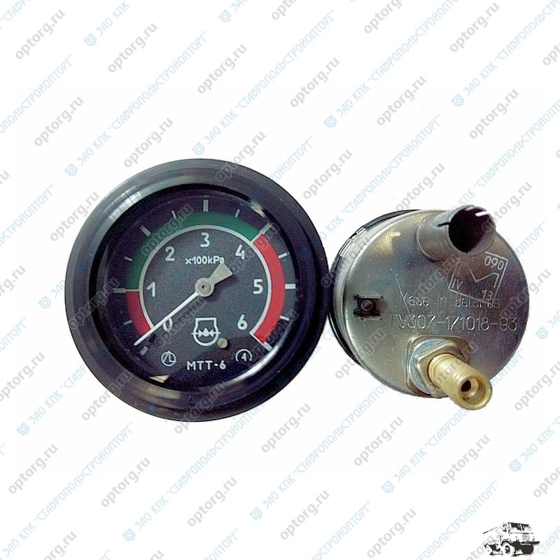

Какой можно купить масляный манометр для этого движка, чтоб не платить 4 тыщи за крутой набор с переходниками?
Хочу всё ж точно знать давление.
Yuraz
Сообщения: 1990
Откуда: Киров (Вятка)
ЗМЗ 41. Хелп!
Сообщение Yuraz »
Леонид К. писал(а):[post]329608[/post] Хочу всё ж точно знать давление.
Чтоб точно, рекомендую гидравлический. МТТ-6 манометр от МТЗ. Никогда не подведет :wink:
