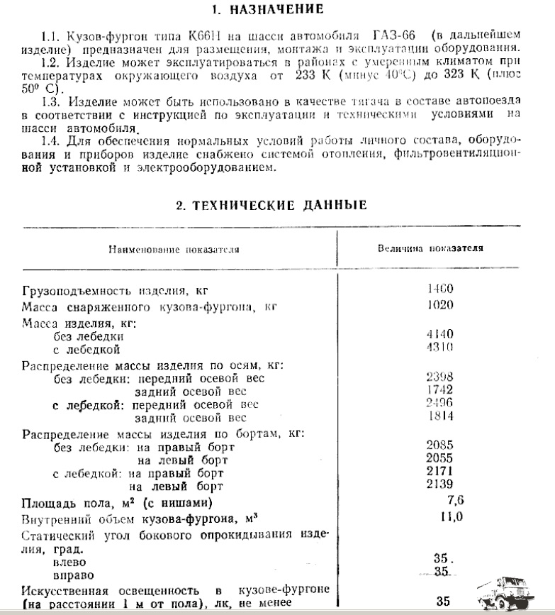

Смена концепции с Патруля на Газ 66 развейте сомнения.
Сообщение Medvedev »
Кстати, масса К66Н - 1020 кг.
Medvedev писал(а):[post]328693[/post] Кстати, если не ошибаюсь, масса К66Н - около 1 тонны.
Не буду спорить , откуда там тонна то , он из говна и палок весь , утепление вроде пенопластом , мож радийка с оборудованием и генератором , как модуль , ну тогда можно поверить .

RAT писал(а):[post]328697[/post] откуда там тонна то , он из говна и палок весь
загонял на весы. Жопа 1730. Это при необустроеном кунге + запаска и два кресла. Так что вполне запросто
