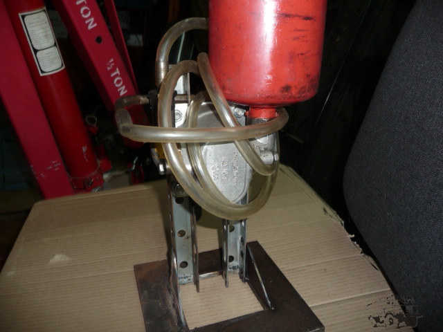

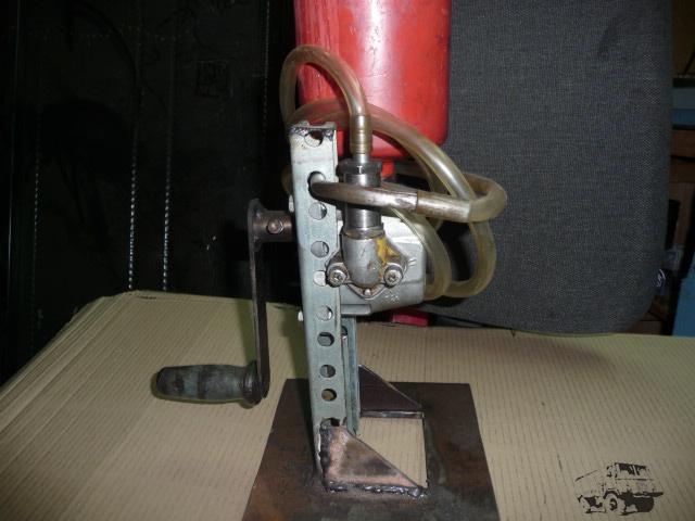

http://wwhttp://www.gaz66.ru/forum3/dow ... w&id=56444 В принципе я делал под шеви ниву бачёк с 2 литрового огнетушителя.Ёмкость можно сделать и 5 и10 литров и насос можно нш 32 поставить.

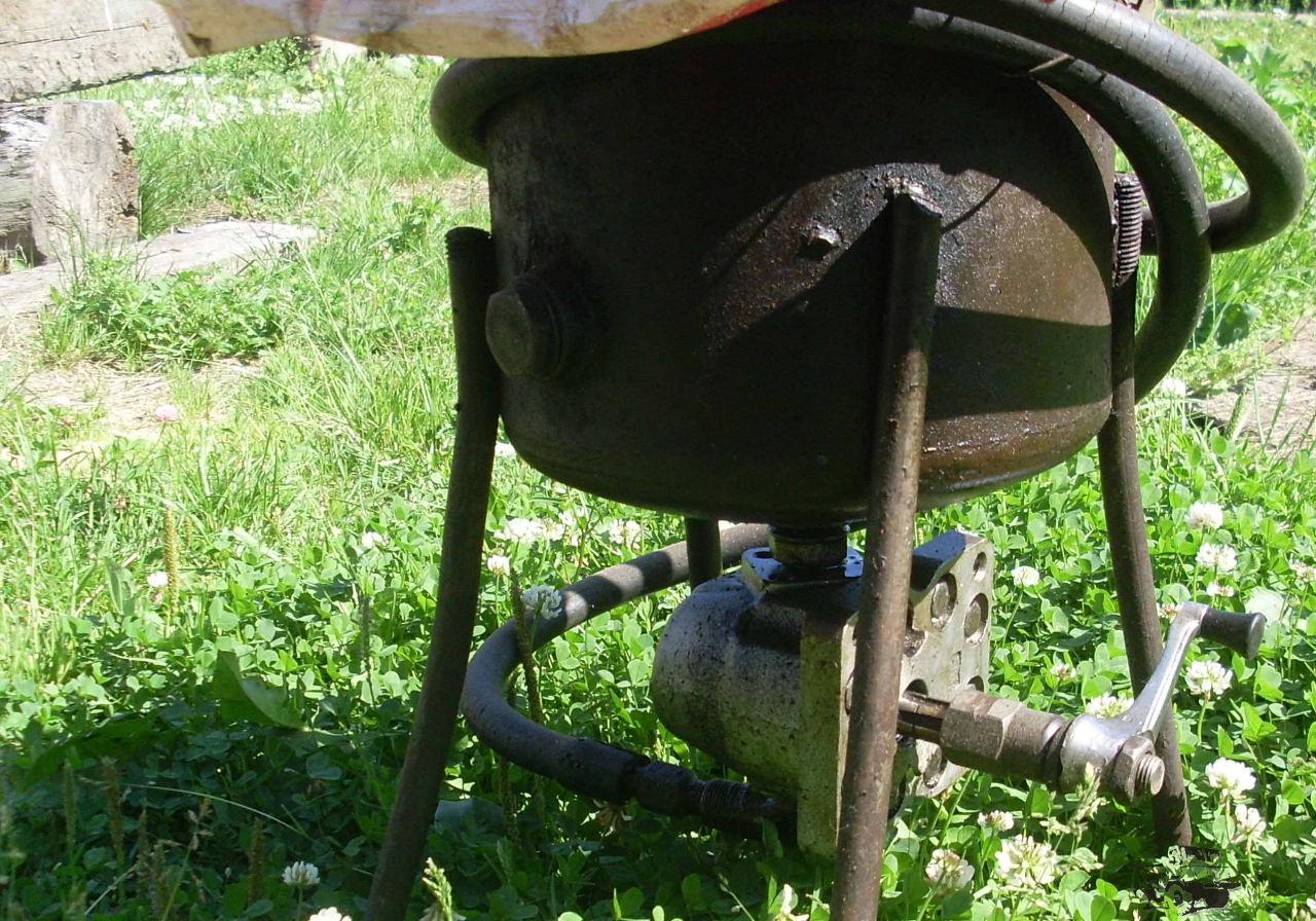

У меня такой самодел лет пятнадцать трудится.Насос нш-10(который с мазовского гидрача выбросили) был прикручен к дну ведра на ножках(ведро из мазовского ресивера).Давно хочу ведро на более лёгкое заменить.

А чё, просто и сердито! А правильно понимаю, что НШ засасывать сам не может? Работает только когда масло само лезет во вход?

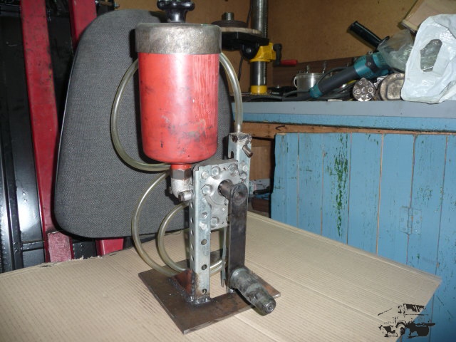

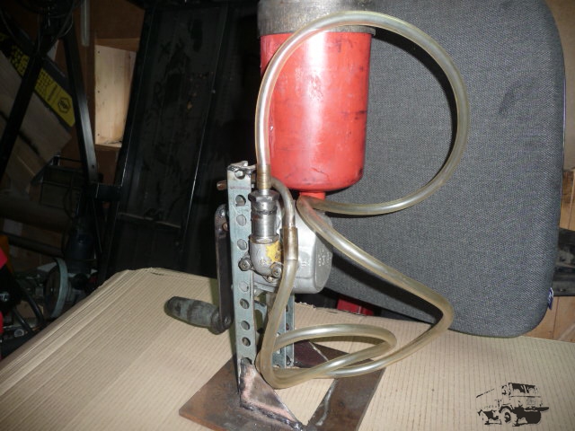

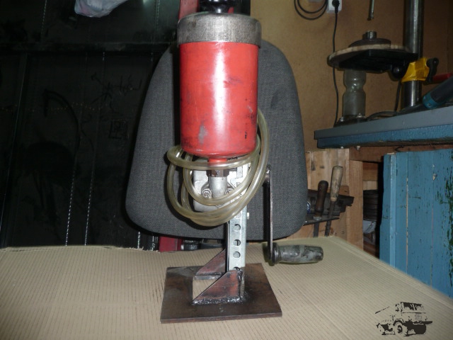

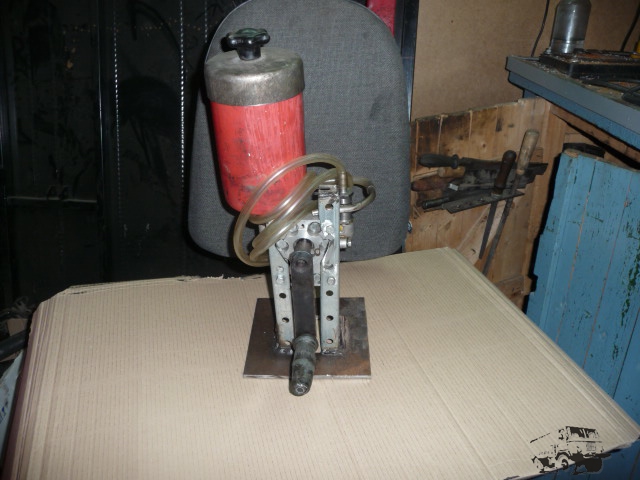

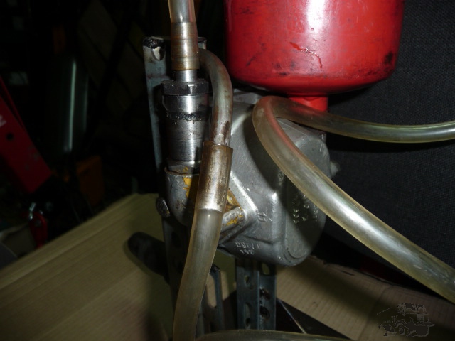

Вот мой самодел.Делался на скорую руку во времена работы на лесовозе из того,что под руку попалось.Служит давно сверху закрывается обычной крышкой от ведра.После работы остаток масла всегда перегоняю в канистру.Прекрасно качает даже при отрицательных температурах.В общем дёшево и сердито.Один минус - тяжёлый.

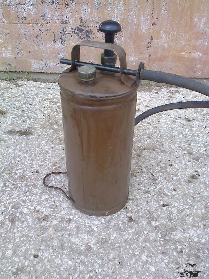

тут нашел еще один вараинт уже готовая емкость и даже насос встроенный есть и манометр, с минимальной доработкой превращается в заправщик.
пока не купил буду молчать чтобы не сглазить.
