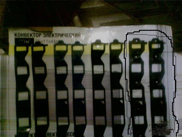

Купил еще черные прокладки ЯРТИ, нормального качества, надписи такие же как у предыдущего быстрорастворимого комплекта, только резина малость по тверже. Тест на бензин прошли.
Можно рекомендовать прокладки под плиту ЯРТИ из резины похожей на пластмассу.

В солидном магазине мне пытались ЯРТИ продать по 270р, говорят из Нижнего именно их привезли.
А для себя я экспресс тест прокладок провожу
Берём прокладку капаем немного бензина и трём ногтем, если не пачкается а резина по ощущениям осталась такая же то хорошо, а если пачкается как краска то в помойку. Меньше минуты времени процесс занимает

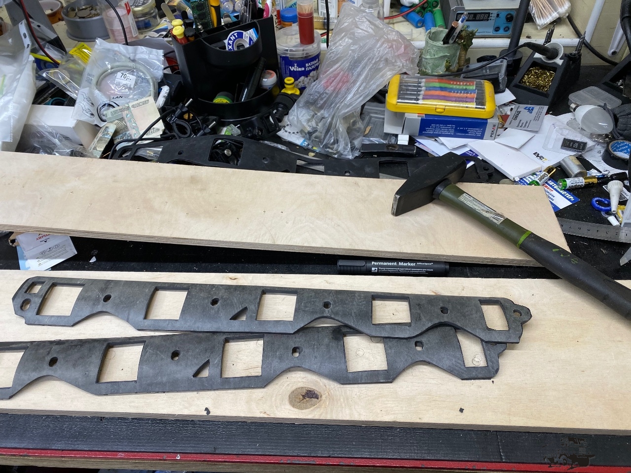

Я в итоге сделал из 4-х мм МБС резины. Все отлично получилось. Правда на третий день протянул не сильно ещё раз. Стоит уже неделю. Езжу каждый день.
Кстати кусок резины этой уже неделю лежит в банке с бензином (на половину) и вообще без изменений.

Не помню ньюансов. Укладываешь плиту . Промеряешь зазор : перед, зад . Выберашь зазор с учётом обжатиятия поронита. Остальном руки и подходящий инструмент (желание). Поронит 3-4 мм.
