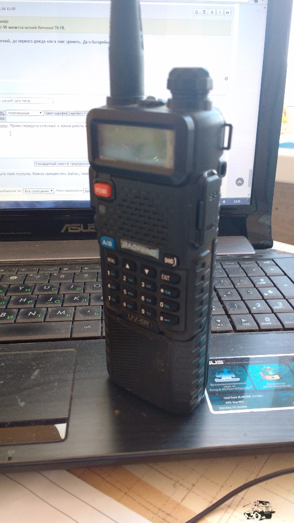

Юзаю баофенг уже три года с увеличенным аккумом. Прием-передача отличный даже с гарнитурой и время работы на морозе очень большое. У остальных к вечеру рации откл. я ещё и на второй день пользуюсь.

Sergey56 писал(а):Выглядит игрушечной, до первого дождя или в снег уронить. Да и батарейка слабенькая
Ты вопрос задал - тебе ответили. Если считаешь вышесказанное моей больной фантазией,
тогда тебе сюда => Vertex VX-454 UHF
P.S. Время работы радиостанции зависит не только от емкости аккумулятора!
