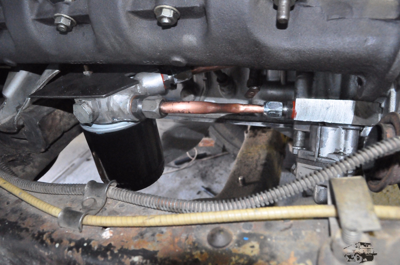

Вот что у меня получилось. Выношу на обсуждение. Может быть будет интересно тем у кого масляный насос двухсекционный. Разогнал насос дрелью. На датчике давления масло есть и на подаче на радиатор тоже. Под клапанной крышкой масло так и не увидел, не понял почему.

Между фильтром и блоком проставка. Основная секция уходит через проставку на фильтр. После фильтра в блок. Вместо заглушки в районе стыковки выпускного с выхлопной вкрутил "банджо", канал тот самый. Шестигранник длиньше на толщину проставки. Переход на обычную схему занимает 15 минут. Снимается проставка и меняется привод ( ну или шестигранник)

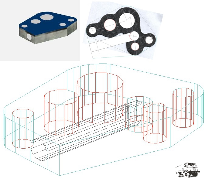

Интересное решение ... А есть чертежи плитки переходной ?

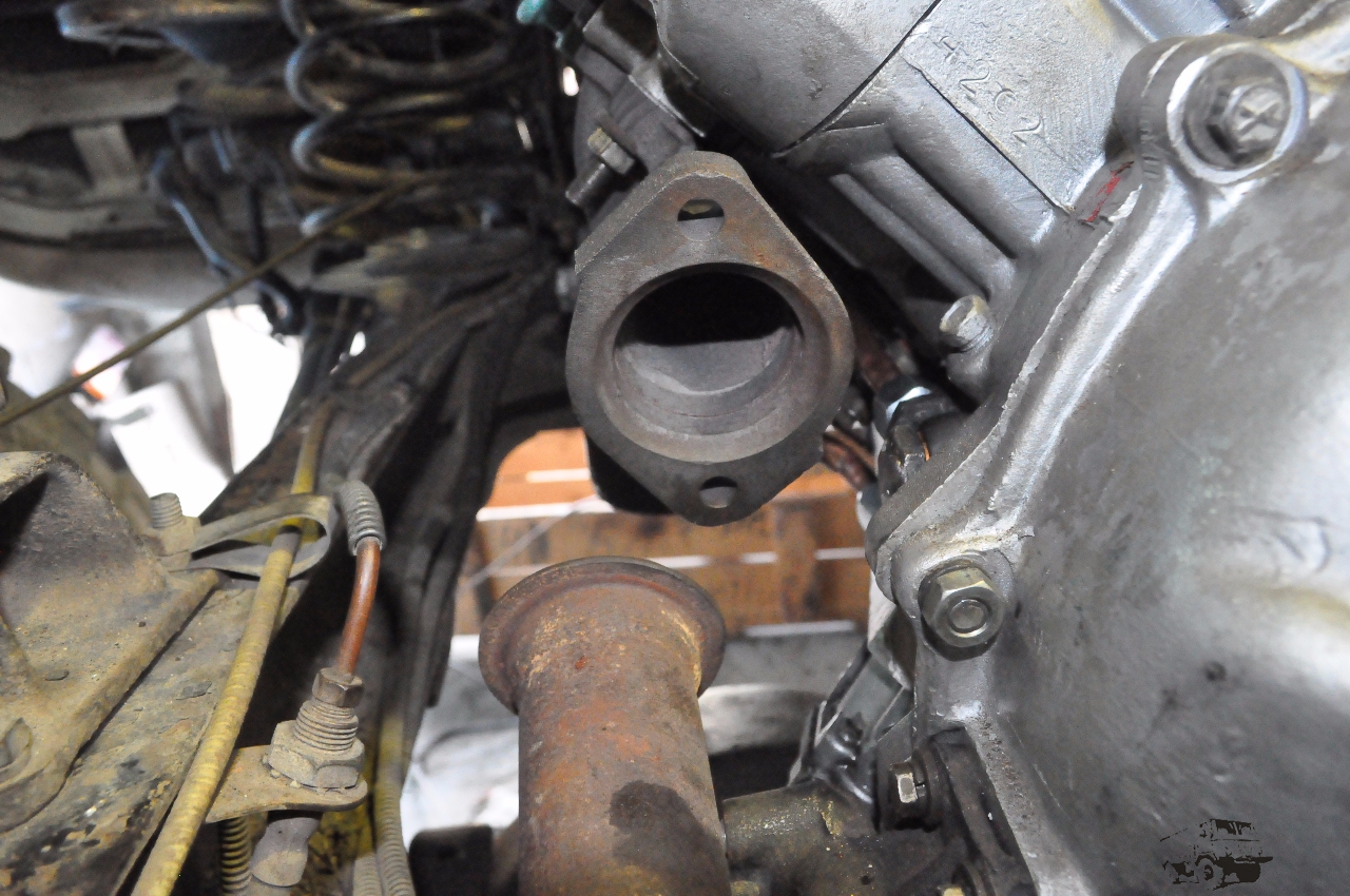

Начал с попытки сделать выход с маслонасоса, но ввиду его компактности и то что колокол очень близко не получилось. Так как идея установки мне показалась здравой решил пойти другим путем. На блоке увидел заглушку, аккурат где выпускной стыкуется с приемной трубой. Продул и понял что канал вроде тот. Поехал на скупку и за 200 рублей работяги нашинковали мне блок в лапшу. Убедился что канал именно тот. За 400 рублей мне нашли алюминиевую плашку
Чертежа нет. Для фрезеровщика сделал эскиз и объяснил на "пальцах" что требуется. Фрезеровщику отдал алюминиевую плашку и корпус насоса и показал что хочу. Канал основной магистрали 13 мм. С учетом ввертыша (18 мм) под трубку (12мм), минимальная толщина +/- 24мм. У меня получилось 28мм. Можно и потоньше на 4-6 мм. Основная магистраль в насосе не сквозная, а уходит через проставку на фильтр. Проставка под выносной фильтр для газели по-моему, коробочка где-то осталась. С проставки фильтра срезано все лишнее, увеличен выходной канал и приварены аргоном штуцера с резьбами на 18х1,5 (такие ввертышы просто были готовые). Заглушка на фильтре эта то что выкрутил из блока. Решил пока туда вкрутить, на случай демонтажа системы в полевых условиях выкручу и вкручу в блок. Поидее в фильтр можно вкрутить или датчик давления или температуры. Самое сложное оказалось найти фитинг типа "банджо" нужного мне размера. Нашел на скупке и доработал напильником, хотя после этого уже нашел заводской в Петрограде. Цена вопроса около 3000 рублей (алюмишка, проставка под фильтр, фильтр, шестигранник на привод трамблера, трубки-фитинги, работы аргонщика и фрезеровщика)

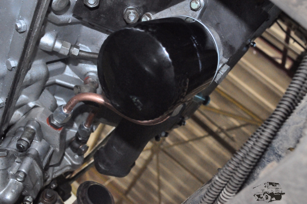

Доделал и испытал. Заменил фильтр на более объемный. Прокладку как я понял выдавило из-за того что производительность насоса превысила производительность фильтра. Единственный момент который смущает, это расстояние от фильтра до моста. Есть вероятность их встречи при проезде буераков. Думаю над тем куда перенести.
Хочу провести эксперимент по остановке магистрали которая идет на центрифугу, буду рад дельным мыслям по этому поводу.

Sergey56 писал(а):[post]331896[/post] Единственный момент который смущает, это расстояние от фильтра до моста. Есть вероятность их встречи при проезде буераков
Есть ещё одна неприятная вероятность - это встреча фильтра и хитрой ветки. Мне так рабочий цилиндр сцепления оторвало :P Нужна хорошая защита :!:
