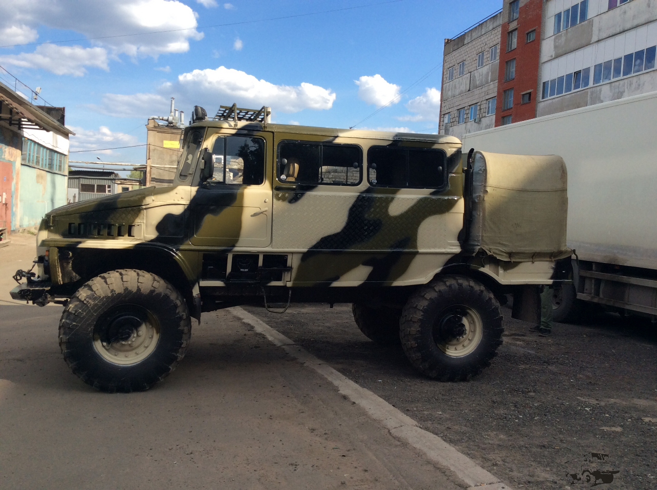

Кабина бычка на 66

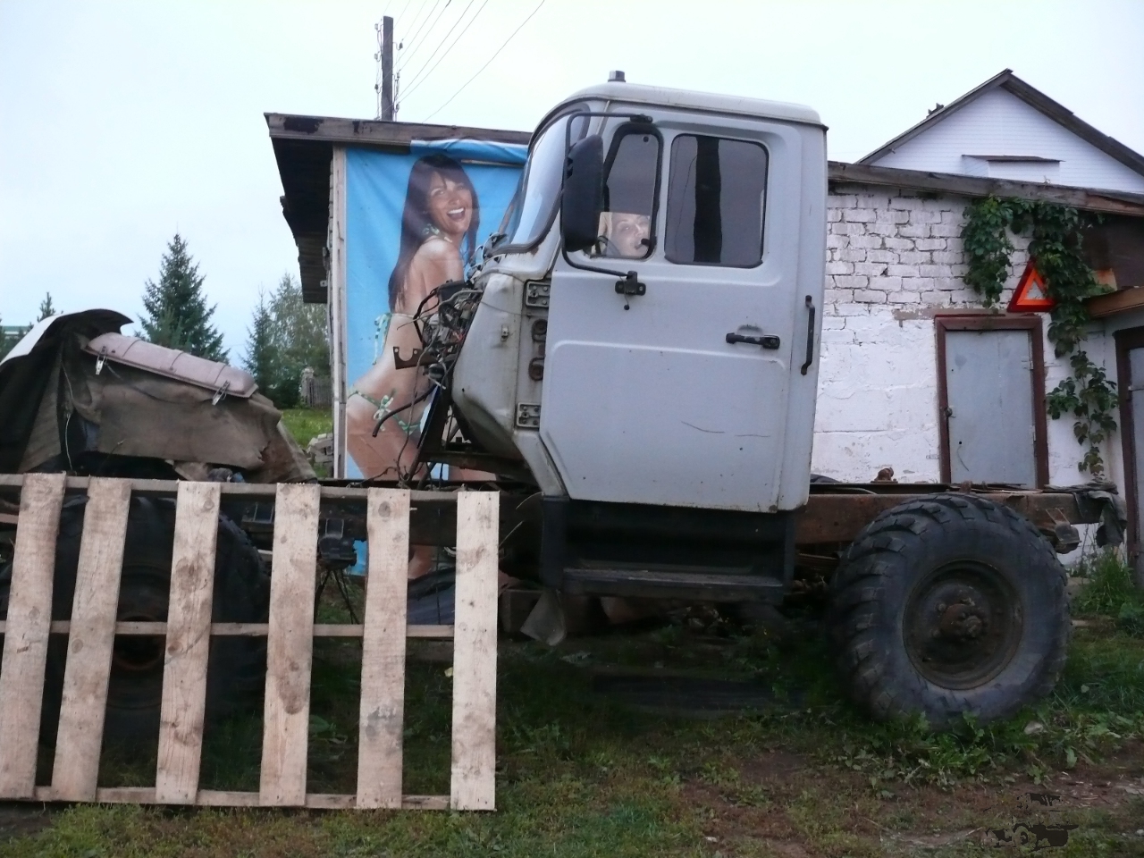

snoopy писал(а):[post]327752[/post] С ураловской наверно громоздко получиться. Буду пробовать варианты. За выходные снял кунг. Отмыл раму, снял кабину и коробку
Это смотря как делать...

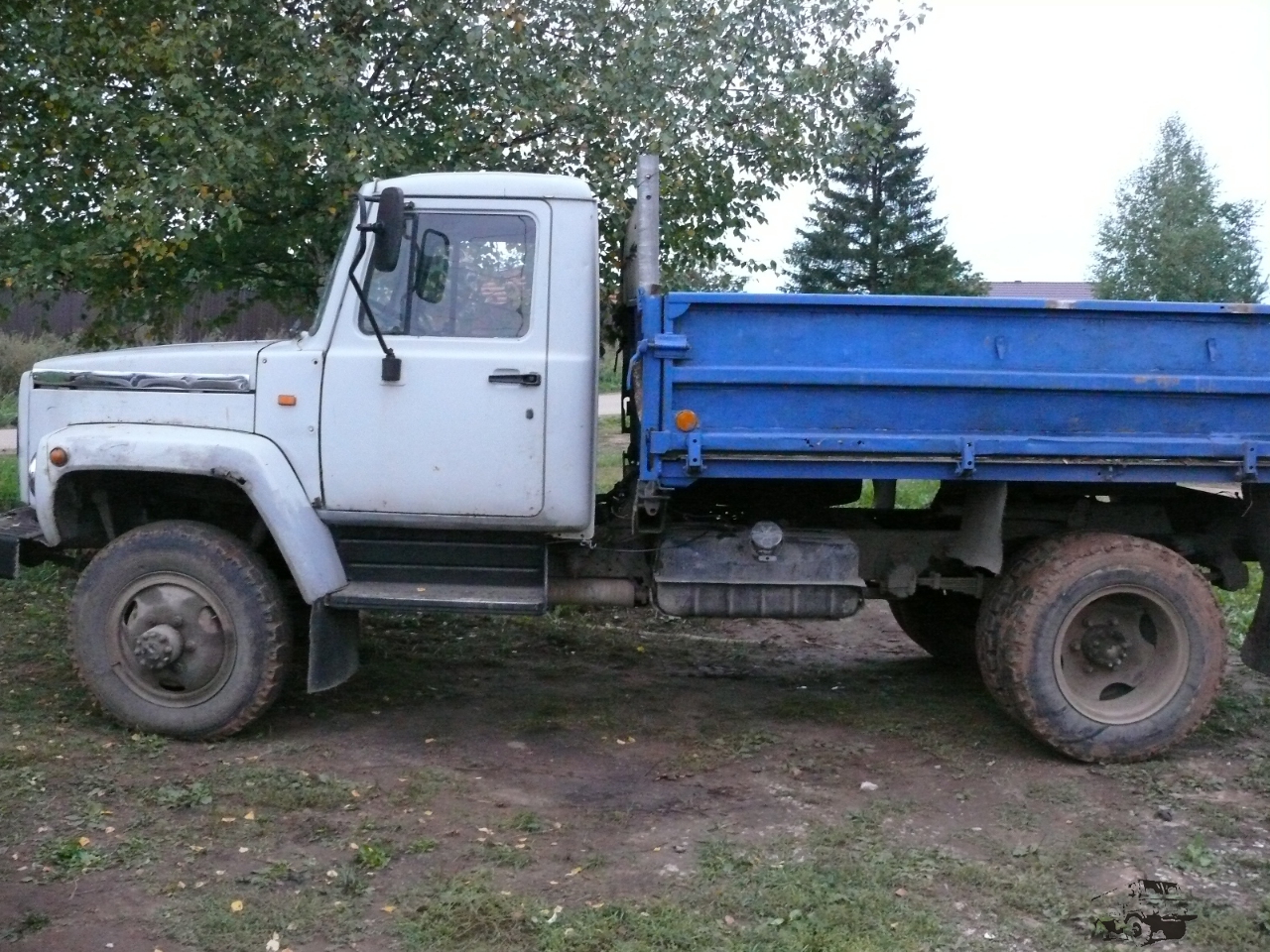

Пока занимались другим газоном. Вкатили шишигин мост и раздатку

Кабина бычка на 66
передние рессоры родные остались?snoopy писал(а):[post]333871[/post] Вкатили шишигин мост и раздатку
Кабина бычка на 66
snoopy писал(а):[post]335987[/post] передние рессоры вместе с кронштейнами от 66.
