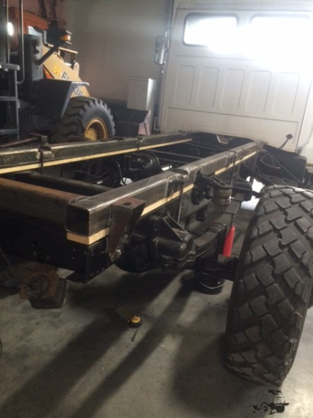

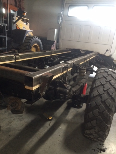

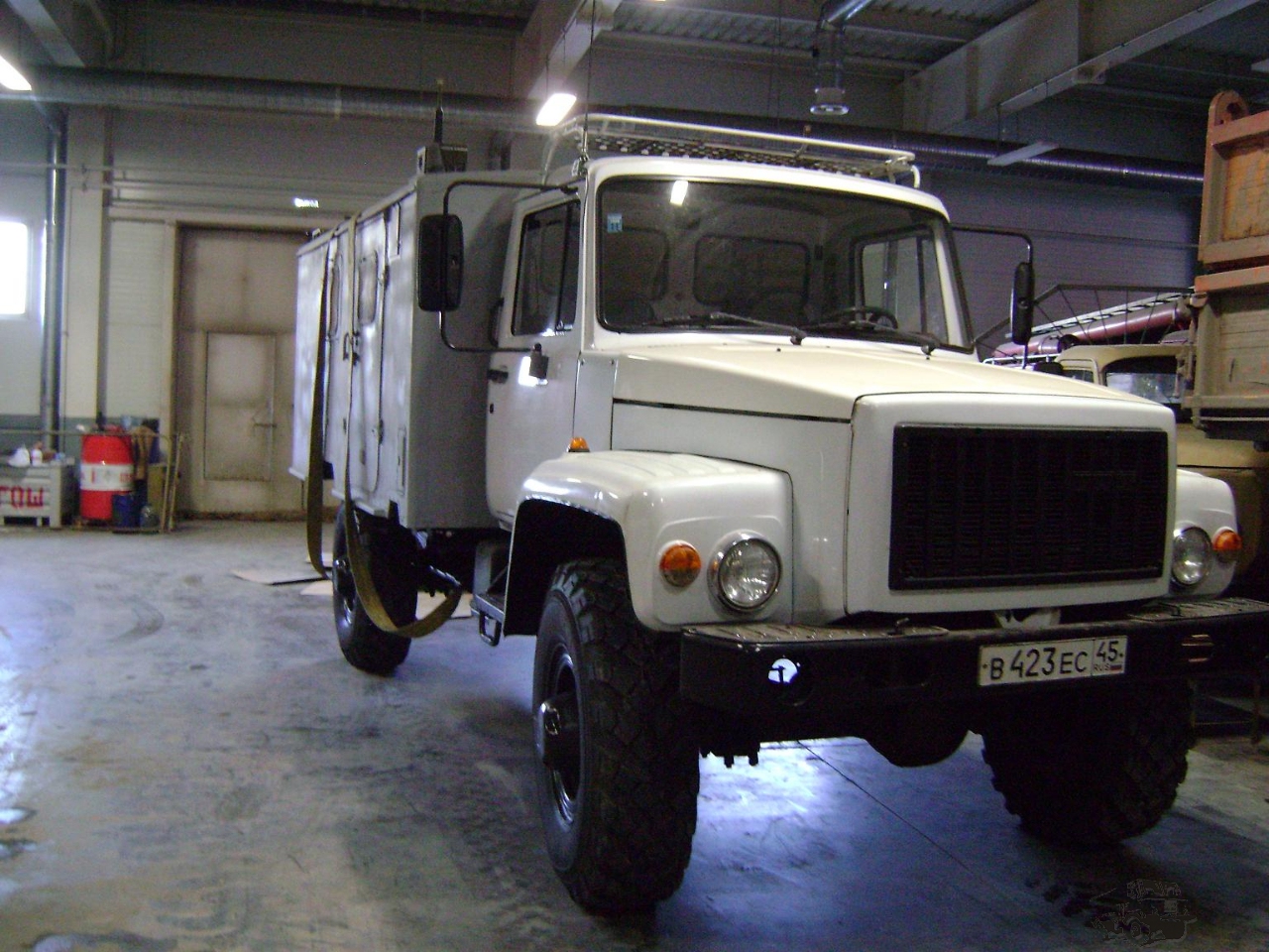

oboron писал(а):[post]326913[/post] привет всем ! я не сильно спец в кунгах. у этого кунга есть название ? как он встал на раму от 3308 ? переделки какие есть ?
Изготовлен подрамник из профильной трубы 80х80, подрамник крепится к раме на стремянках через деревянную рейку 20х80, а кунг к подрамнику, к подрамнику приварены кронштейны от рамы Газ-66.

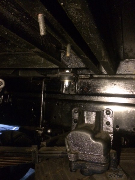

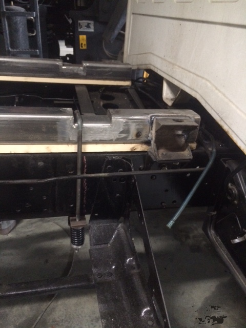

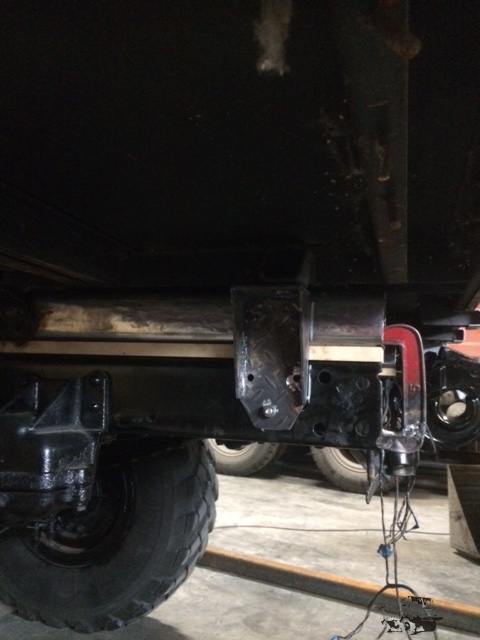

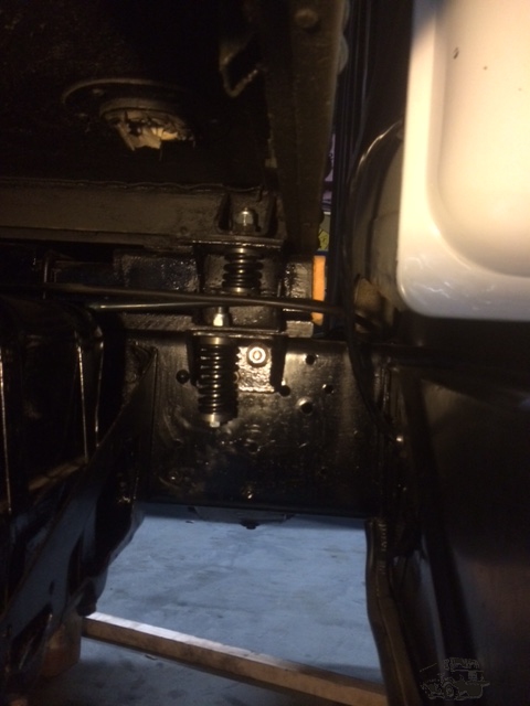

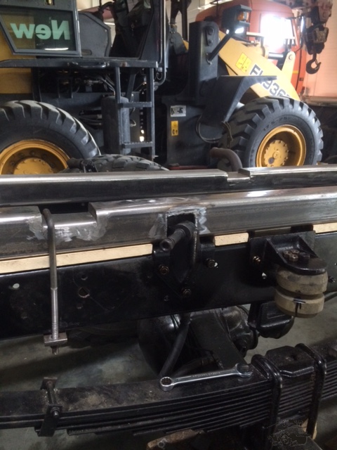

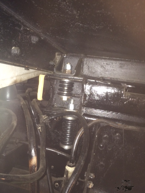

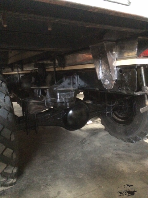

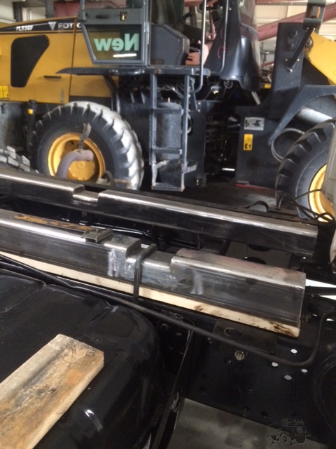

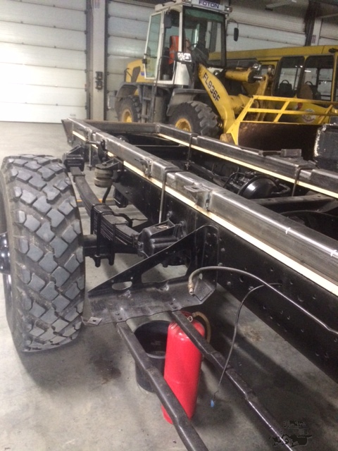

Владимир54 писал(а):[post]326934[/post]Если интересно могу выложить фото крепления кунга.
Выложите, если не сложно.
Владимир54
Сообщения: 422
Благодарил (а): 117 раз
Поблагодарили: 160 раз
Мой 3308
Сообщение Владимир54 »
Во фото крепления кунга.
