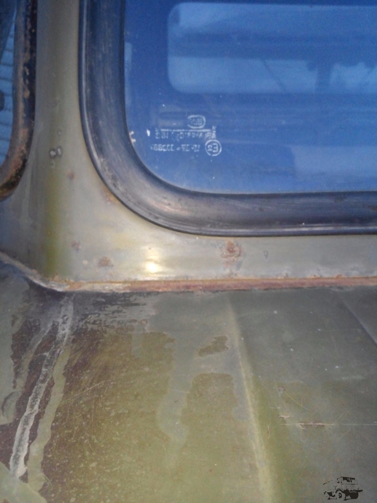

Как считаете правильно поступить с поверхностной ржой? Этот стык, самый сильный очаг на кабине, и он же самый сложный.
Пока задача - удалить имеющуюся ржу и прекратить её дальнейшее распространение. Малярить всё кабину целиком в ближайшее время не хочу.
Рыжие точки на корпусе без проблем зашкурю до металла, а вот это стык как зачистить? В идеале бы пескоструйкой. Сейчас думаю как организовать её во дворе? Идеи есть. Но если не получится, то как лучше поступить без неё? Внутри стыка наждачкой не получится хорошо вычистить.
Залью его преобразователем ржавчины полюбому.
Что дальше? Какие то места (плоскости) будут зашкурены до блеска, какие то, труднодоступные, залиты преобразователем.
Чем крыть дальше (грунт)? Мой цвет краски бывает в аэроз. баллончиках?
В середине лета приятель откроет автомалярку, + будет покрывать раптором. Ценник для меня будет гуманным. Как думаете, стоит кабину залить раптором? Я понимаю, что от жёстких веток он не спасёт, но выглядеть будет хорошо. Как у него на счёт защиты от коррозии?

Да, есть ли в природе преобразователи ржавчины, которые не надо после смывать водой? Т.е. обработал и оставил как есть.

В этом месте металл толстущий, не заморачивайся, немного пройдись ершом на дрели или ушм и грунтом с последующей покраской когда малярку откроет товарищ. Лучше задние подкрылки обработай если они ещё не сгнили, методы есть в соотв. темах.

Леонид К. писал(а):[post]326481[/post] самый сильный очаг
Леонид.
Этот стык тебя переживет,

Леонид К. писал(а):[post]326481[/post] Как считаете правильно поступить с поверхностной ржой?
Не заморачивайся. Рецепт: покупаешь банку преобразователя Вюрт, на все такие случаи, ее на всю Шишигу хватит. Если есть замасляные участки, сначала обезжирить, любым растворителем. потом промываешь водой этот стык от всяких солей. Потом проволочной щеткой проходишься тщательно, по всему стыку. Обрабатываешь преобразователем. Работы на 10 минут. Через три часа просто закрашиваешь из баллончика. И все. Надолго! Как правильно работать с преобразователем, расскажу, если надо.

Пожалуйста ))
Инструкцию по пользованию составил, исходя из своего опыта. Некоторым форумчанам уже отправлял. Даже поделился с представителями ВЮРТа в Новосибе, так как подробных инструкций к таким вещам у них нет. Описание ПОЛНОЕ, и рассчитано на серьезную подготовку поверхности к покраске. В простых случаях достаточно сделать так, как написал выше, по быстренькому. Имейте ввиду, обработанная металлическая деталь, немного полежавшая на воздухе, особенно влажном, уже начинает ржаветь. Наличие ржавчины для преобразователя - это хорошо, так как прочная пленка образуется именно после взаимодействия с ней.
Сама инструкция. Текст взял из письма в личке, ничего не переделывал.
Преобразователь ржавчины WURTH 0893110
"Не работать в жару, т.е. нельзя, чтобы деталь была слишком теплая - не успевает реагировать, высыхает. То же самое, не работать на открытом солнце, верхний слой успевает подсыхать, а он должен весь прореагировать. Нельзя макать кисточку в банку, наливай в отдельную емкость. Я делаю так: из банки отливаю в бутылек небольшой, грамм на 100 (начал так делать, когда разлил пол банки преобразователя). А из него, когда нужно, для работы наливаю (совсем чуть-чуть!) в плоскую емкость на донышко, чтобы сильно кисточку не смачивать. Слегка смачиваешь кисточку и растираешь по поверхности. Деталь должна быть обезжиренная и промытая (после пескоструйки обезжиривать и мыть не надо, если не заляпать), иначе явно видно, как преобразователь не хочет ложиться. Но если чистая железка (условно) долго провалялась где-то и покрыта только ржавчиной, бери ее в перчатках, чисти чистой щеткой металлической, чистой наждачкой, чем хочешь, чтобы снять верхний, рыхлый слой, снимай всю ржавчину, которая держится непрочно и осыпается от наждачки или щетки. Далее продувка, промывка, сушка и обработка без обезжиривая. Промывка водой нужна, чтобы смыть всякие соли, которые не дают ложиться краске. Если будешь работать преобразователем после смывки краски, имей ввиду, в состав смывки входит парафин. Обязательно нужно смывать кипятком. А лучше все отдавать в пескоструйку, только чтобы не лапали руками, обязательно в перчатках и заворачивали в пленку. Дома развернул, дал на воздухе полежать и обрабатывай. Будешь удивлен, вся деталь станет черная. По цинку не работает. Преобразователь обязательно нужно втирать, желательно жесткой кисточкой. Самые лучшие - натуральные плоские. Мягкая кисточка с длинным ворсом дает очень много пузырей и пены при втирании, замучаешься работать. Т.е. на поверхности не должно оставаться потеков, капель, лужиц и т.д. Нужно все хорошо втереть. Сам поймешь на первой же детали. Если растираешь и понимаешь, что нанес лишнее, выжимай кисточку об край посудинки, из которой работаешь и этой же кисточкой собирай излишки. Иначе эти излишки просто высохнут блестящей пленкой, а она держится уже не прочно. Преобразователь не проникающий, его нельзя залить, забрызгать в недоступное место со ржавчиной, он там не растечётся!!! Через три-четыре часа можно грунтовать и красить, обезжиривать уже не обязательно, если руками не хватался, работай в перчатках. Только протираешь ЧИСТОЙ без ворсовой тряпкой и все. Но если железка изначально была сильно шершавая, тряпкой не протирай, на поверхности все-таки остается много ворсинок, продуй компрессором и хорош. В общем, после того как преобразователь сделал свое дело, дальше уже идет технология покраски".

[ref]green34[/ref], Спасибо! Именно с этого мастер и решил начать, когда придёт.
Дык дело не в том что поверхностная коррозия перейдёт в сквозную не завтра а через много лет. Просто я не хочу её в принципе иметь на металле.

Леонид К. писал(а):[post]326591[/post] Просто я не хочу её в принципе иметь на металле.
Тогда только один путь....
Снимать кабину. Разбирать до винтик, пескоструить, потом не позднее 2 часов грунтовать.

Это самый правильный и самый сложный путь. Пойду другим, самым простым, все локальные очаги которые найду, удалю.

Нет там таких очагов требующих вырезания болгаркой. Тот стык на фото это самый "страшный" очаг.
