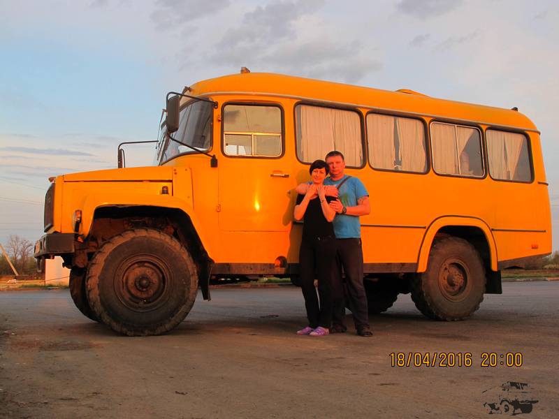

Вот такой бус понравился как основа. Позитивный. Вся семья вместе едет. Проехал на нём 1600км за рулём, по асфальту, Краснодар-Смоленск. Но надо ставить другой мотор, родной - наказание за грехи водителю.

Так тот же 41-й вкорячить и будет отпущение грехов с минимальными затратами. Я свой Кавзик до пазовского мотора довел, но еще не понял хватает или нет - пробегов не было. На майские намечается под Ельню перегон 370 км груженного хозяйством, вот и оценю.

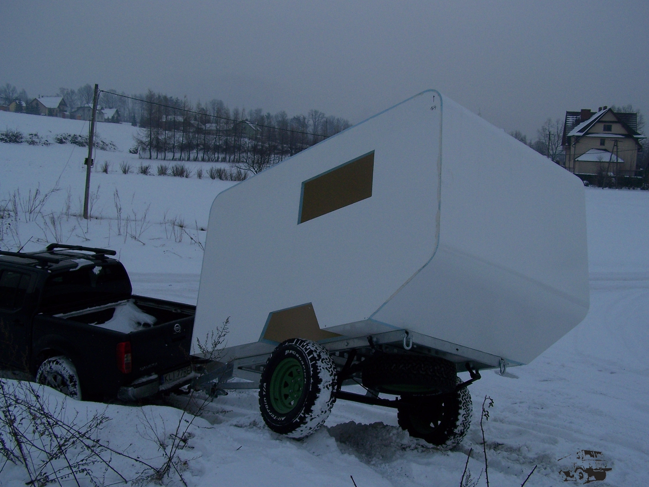

Вот такой кунг , как у истока, мне хочется. Склеить сэндвичи несложно, я в польше участвовал в процессе, у друга-поляка есть портативная вакуумная установка. Но при тех ценах, как у истока - проще мне будет заказать изготовление на моей тележке, чтобы не отвлекаться от своей работы.
А вообще по прицепам более 750, о которых грезил, - сегодня мне объяснили, что вступил в силу закон, по которому за прицеп категории более 750 положен утилизационный сбор 330т.р., и теперь если прицеп стоил например 200т.р., то сейчас он стоит 200+330+ндс = примерно 580т.р. На сайте МЗСА висит объяснение-предупреждение. Так и не собрался купить.. А мой двухосный, но без тормозов. Сильно в жопу толкает с квадром, а если ещё кунг будет...
