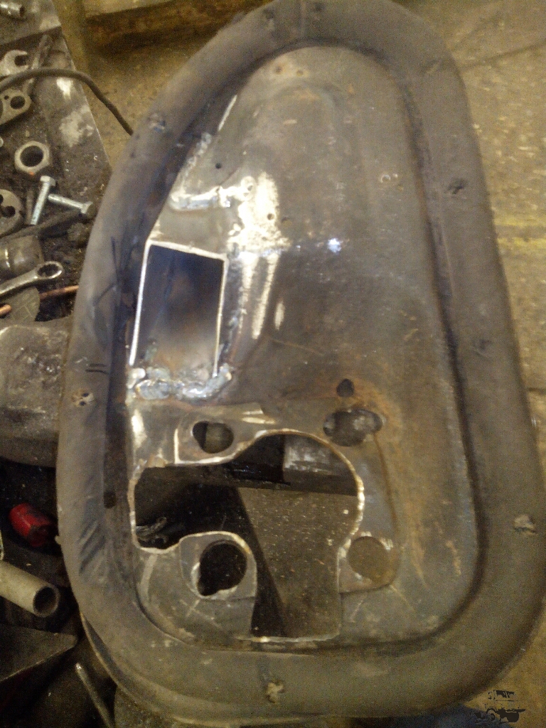

Установка рулевого редуктора "нового типа"

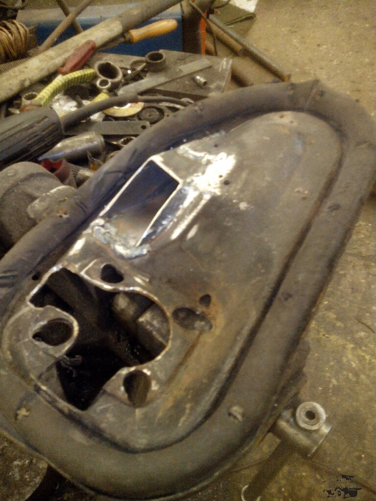

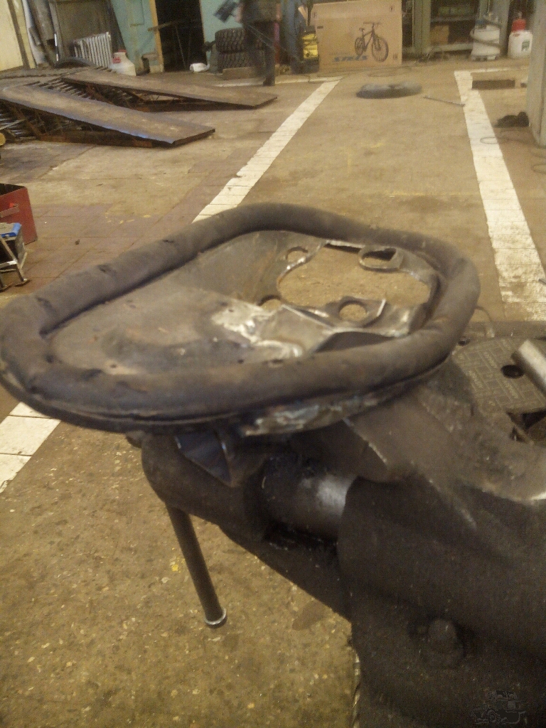

Вот такой тунель сделал в полике.
- sanych
- Сообщения: 993
- Откуда: г москва зао
- Поблагодарили: 5 раз
Кто будет ставить редуктор на не лифтованную кабину, то есть опускать его ниже, по сравнению с уровнем штатного редуктора, то с этим поликом будут очень серьезные переделки.

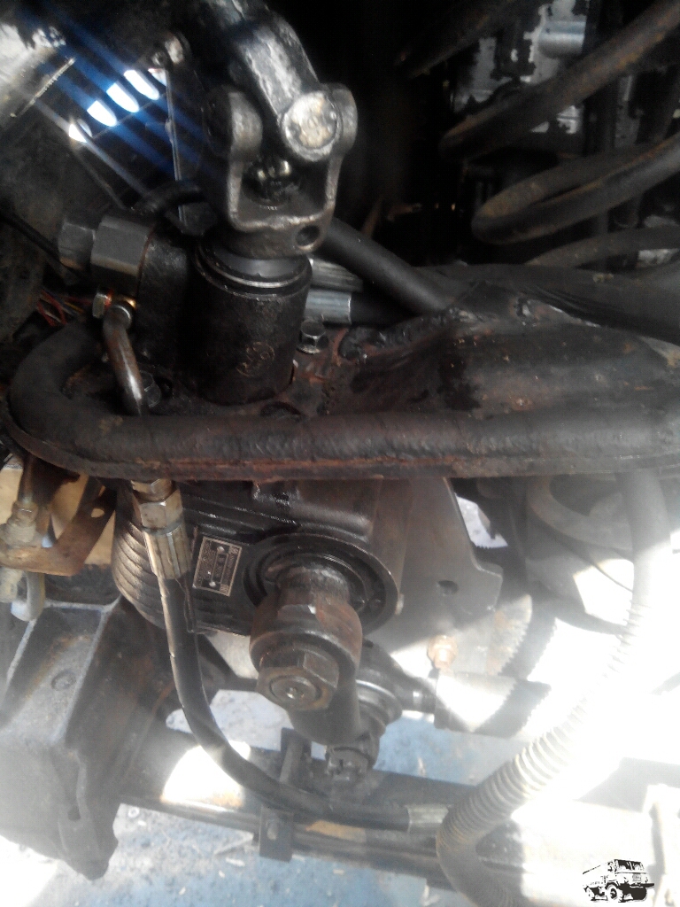

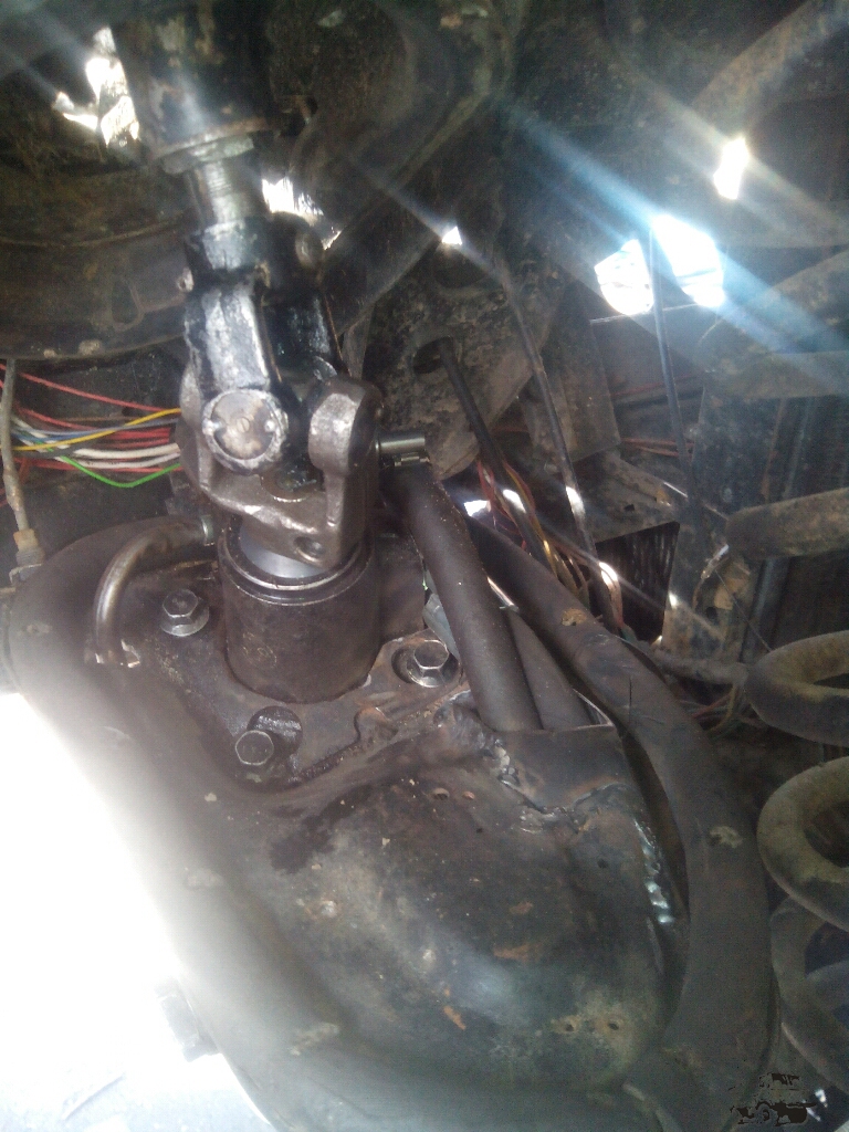

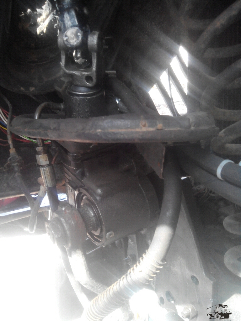

Ура! Заработало!
Видео и фоток пока нет, ибо ночь, дождь, итд.
Руль очень легкий, отзывчивый. Обнаружил течь со стороны высокого давления на редукторе, но было поздно, и ковырятся не стал, завтра исправлю.
Ждите завтра вечером фото-видеосъемку!
сфотокай клапанный механизм и порядок соединения шлангов.
У меня опять проблема насос не может прокурутить когда на месте стоит
- sanych
- Сообщения: 993
На фото будет не совсем понятно, из за расположения шлангов.
Шланги смотрящие вперед, нижний подача на редуктор, верхний обратка.
Шланги смотрят на двигатель, нижний это ближний вход в цилиндр, верхний выход с редуктора- дальний вход цилиндра.
И вот еще что... Если цилиндр был совсем пустой, вывешивай одно колесо на домкрате, и крути руль, подливая масло в бочек.
Как заполнится, будет счастье!

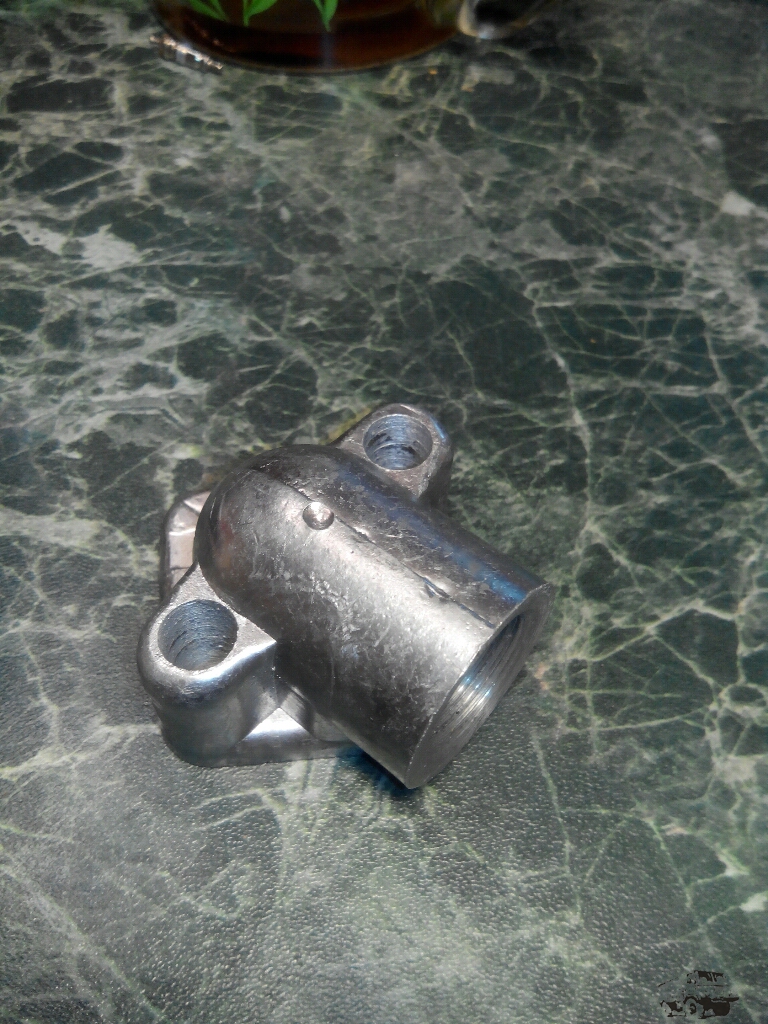

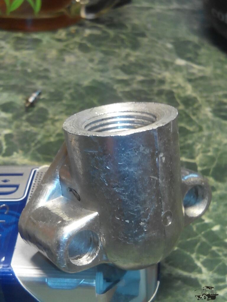

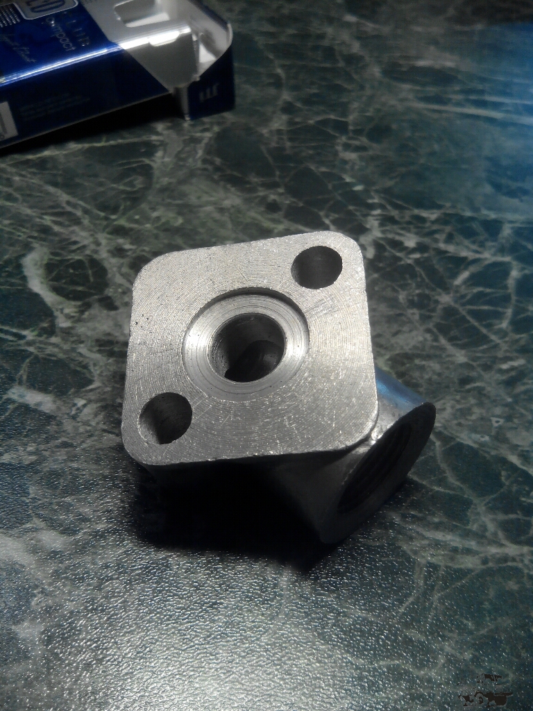

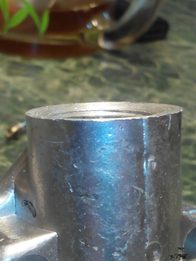

Сегодня вечером решил подтянуть шланг на нш. Подтянул.... Резьбе хана.
Поехал в техком на варшавке, купил 3 фланца на нш, потом присмотрелся к ним, такого редкостного говна я еще не видел. Я даже очень сильно сомниваюся что это(фланцы) будет работать.
Обработка - все криво, место под медное кольцо, завалено с каким то конусом , сделано это как будто напильником... Пипец!

Фотки
Фланец...

Открылось, посмотрел. В общем испытания нужны, проверка на скорость срабатывания и люфт руля. А так на первый взгляд неплохо
С чего сделал продольную тягу, и какой она длинны? Возникло ощущение, что на гидроцилиндре что то с буферными резинками на поперечной тяге. В процессе роботы рулем посмотри на гидроцилиндр на предмет плотности соединений. А шланги какие то мягенькие, они случайно не надуваются слегка при нагрузке!? У меня они жесткие, не так легко в кольцо скрутить.
Под фланец же резиновое кольцо ставится.
