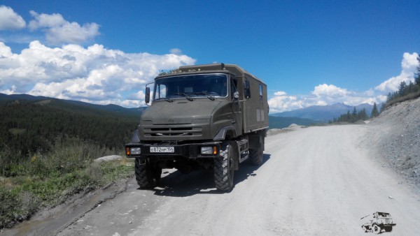

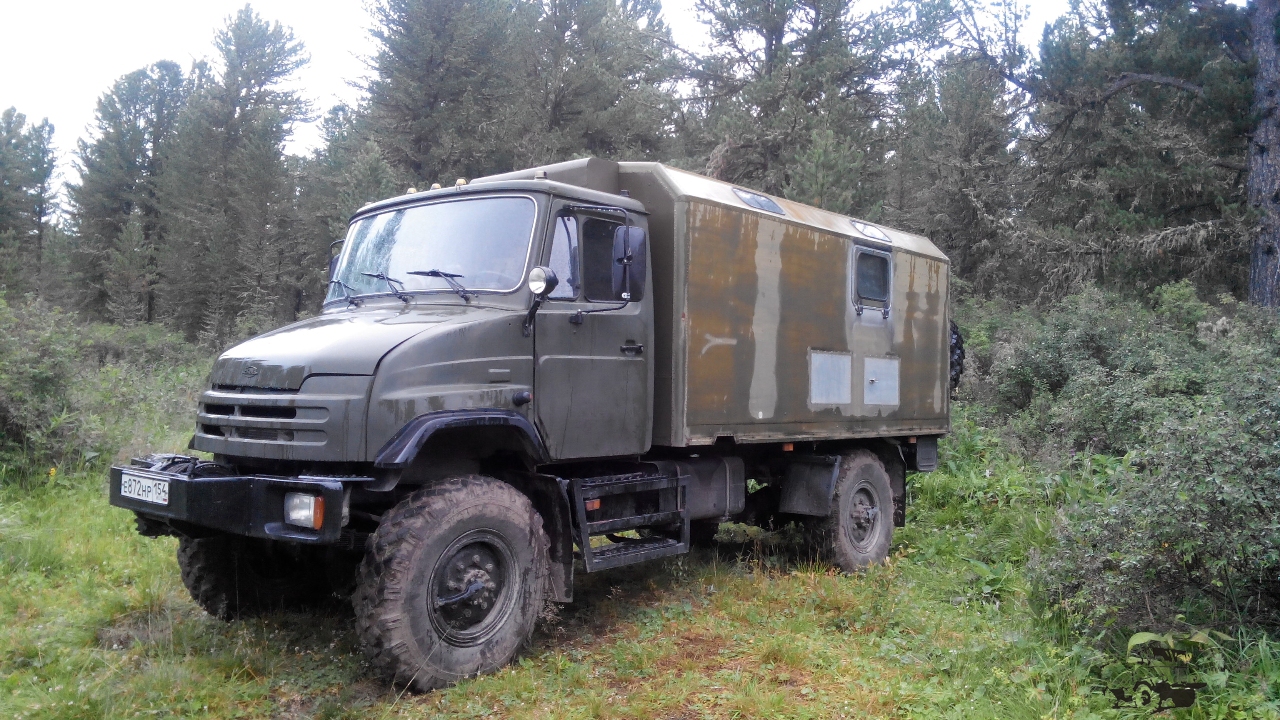

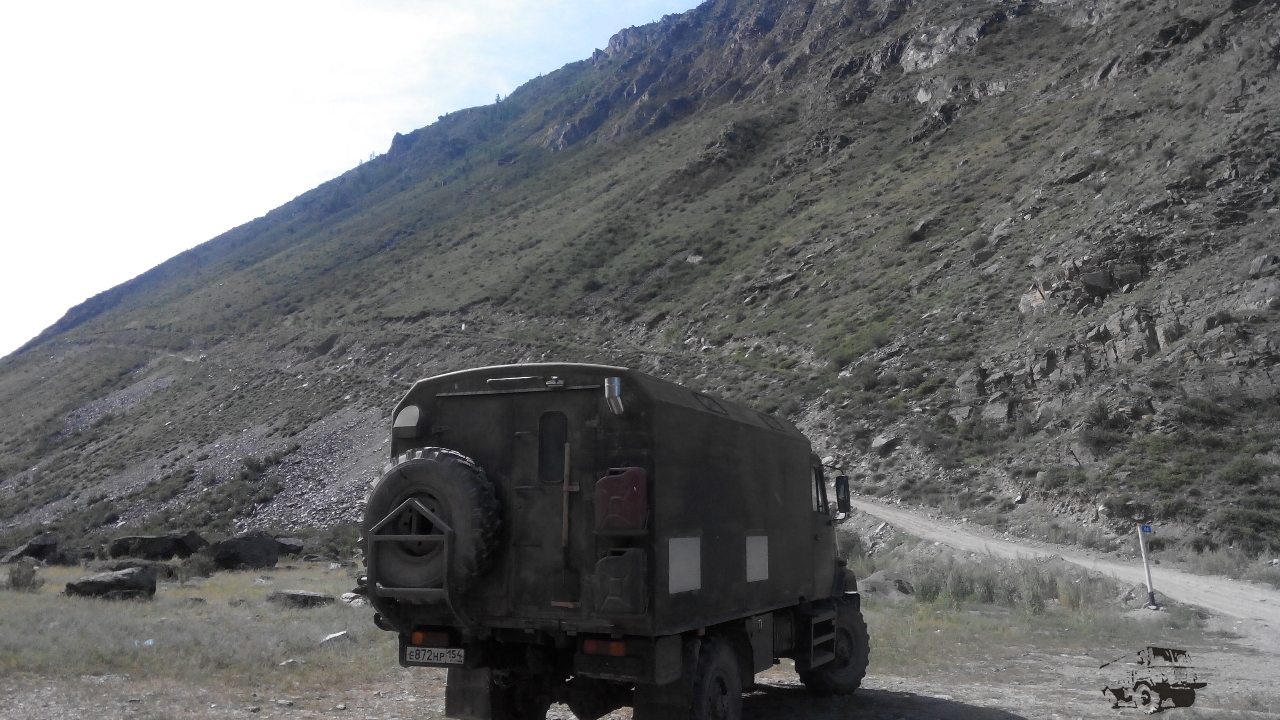

коротко по фото: на неделю выезжал в горный алтай, без особого экстрима. Барнаул-Г.Алтайск-Чемал-Акташ-Улаган-Чулышман и обратно. Перевал кату ярык (для тех,кто там был) прошел без особых трудностей, но пришлось маневрировать при разворотах на высоте, где домики выглядят как спичечный коробок.. По машине недочеты мелкие были, по кунгу без проблем. Позже опишу подробнее.

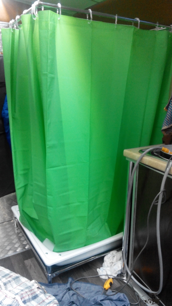

Вопросы по душу, сырость от такой шторки ,не сильная? Если кунг стандартный ,то как с высотой?

Изначально хотел сделать душ, но не стационарную кабину, занимающую много места в небольшом кунге. Кроме того, не хотел усложнять подогрев воды( рассматривал газовый водонагреватель, электрический, вебасту ит.д.). В итоге получилось так: душевой поддон крепкий (сделан в Казахстане), Китай не подойдёт, гнётся и эмаль отваливается, ножками его выровняли, сделали крепления для установки в транспортном положении к стене. Крепёж шторки тоже из мебельной фурнитуры, в транспортном положении тоже крепится к стене, при использовании просто и быстро устанавливается в двух местах к стене и по центру подвешивается на дверной цепочке к потолку, держится крепко.
Сами шторки из Икеи, подрезаны по длине по дну душевого поддона, поэтому вода не выливается. Осталось доделать красиво слив воды на полу кунга, пока затыкал тряпкой.
По горячей воде решил просто: купил у Сана плоское военное ведро и подогреваю на газовой плитке Ковеа, примерно 5-6 мин до нормальной температуры. Заказал душ на 12в типа экспедиция, их много на алиэкспресс но я брал в интернет магазине в Курске, вроде качество получше обещали, и не обманули, работает стабильно, правда пользовался немного. Шторки ночью высыхают а затем укладываются в поддон который крепится к стене. Для каких либо вещей там ещё место остаётся.
В итоге получилось все просто, не дорого, занимает мало места, душем при хорошей погоде можно пользоваться на улице ( ещё придумаю как шторки крепить снаружи к кунгу) или в плохую внутри. Сейчас машина далеко, позже если потребуется могу сделать подробные фото.

Да, по сырости, рядом с душем стандартный кунговый клапан вентиляции, его открываю при пользовании.

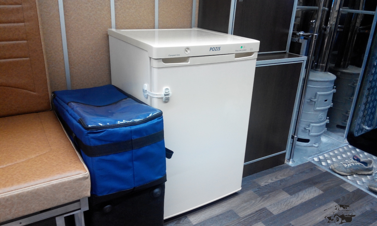

Про холодильник.. Изначально планировал автохолодильник-сундук на 60-70литров до -18градусов. Но цена от 70тыс. просто убивала. Случайно зашёл с сыном в Эльдорадо, увидел этот Позис светло бежевого цвета, рассмотрел внимательно, замерил место. Тут ещё Илья-лисник на очередной машине бытовой вместо авто поставил, ещё видел такие варианты, и решил попробовать. Пока нисколько не пожалел. Компоновка по высоте оптимальная, центр тяжести низкий, литраж примерно 106, на стоянке крышка холодильника используется как полка, ночью работает очень тихо и не мешает, на секунду рявкает ИБП 220в при включении. На хорошей дороге использую на ходу, на плохой просто выключаю массу из кабины и он выключается. Холод держит долго. Поставил на дверцу из Икеа крепёж дополнительный детский, на ходу дверца не открывается. Продавался со скидкой за 11,5, на все про все ещё 1,5. При необходимости на зиму могу снимать и в бане ставить для пива. Как то так пока..
