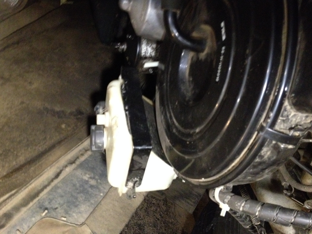

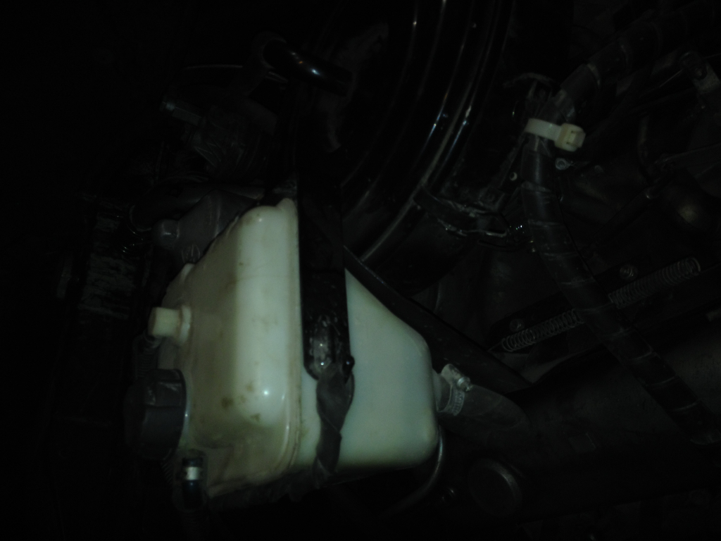

Добро всем! Картинки расширительного похоже не совсем удачны.
Извини Эдуард,уважаю за то что ты делаешь,но читай мои немногочисленнои посты внимательней.

Видно конечно, но если будет возможность при дневном свете сделать фото, то вообще будет замечательно. :D

Вечер добрый.Как заказывали:

Вот теперь другое дело!!! Спасибо! Все понял!!!!

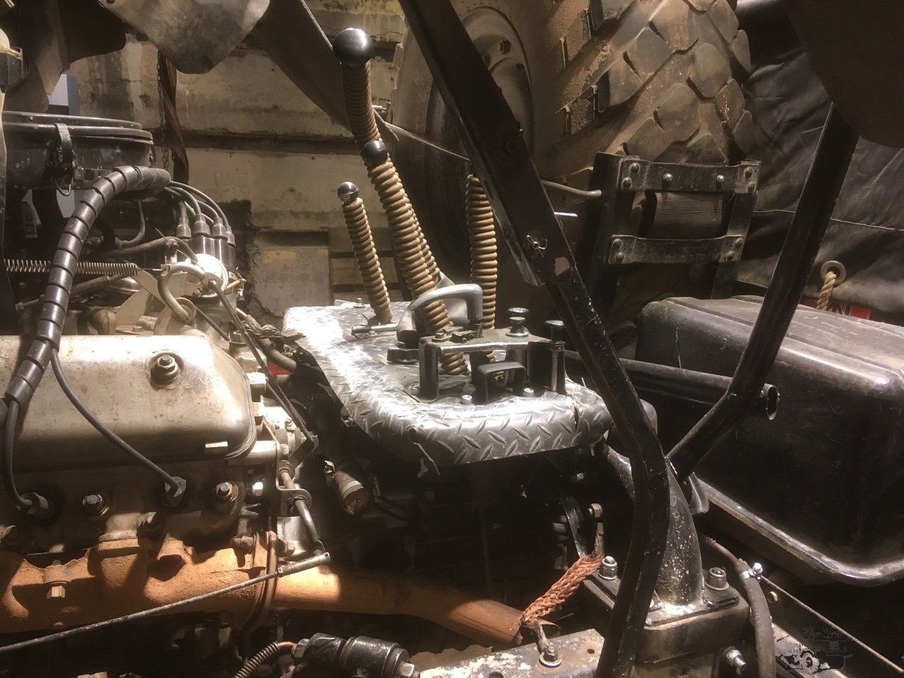

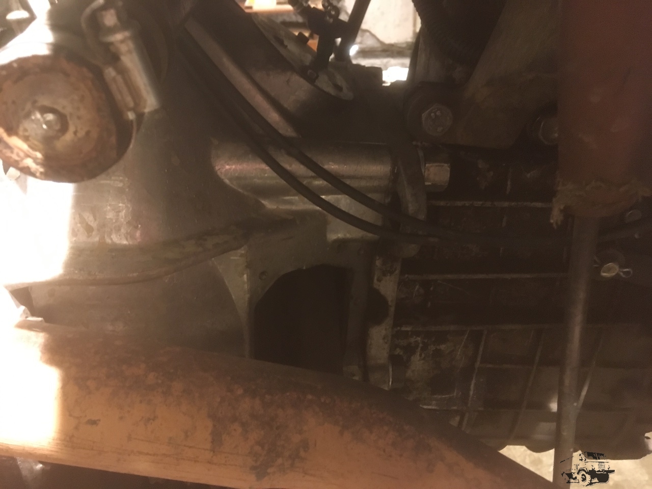

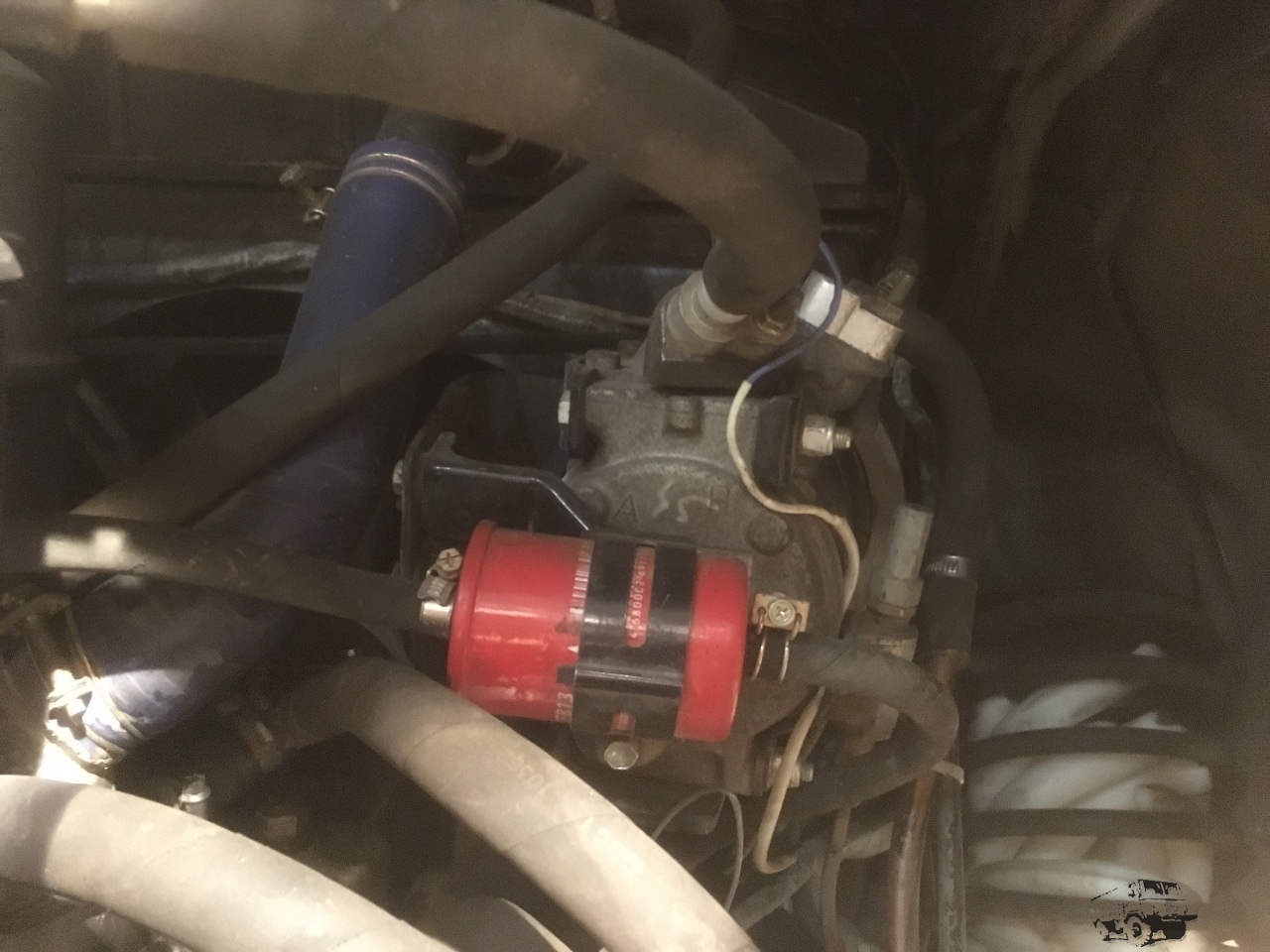

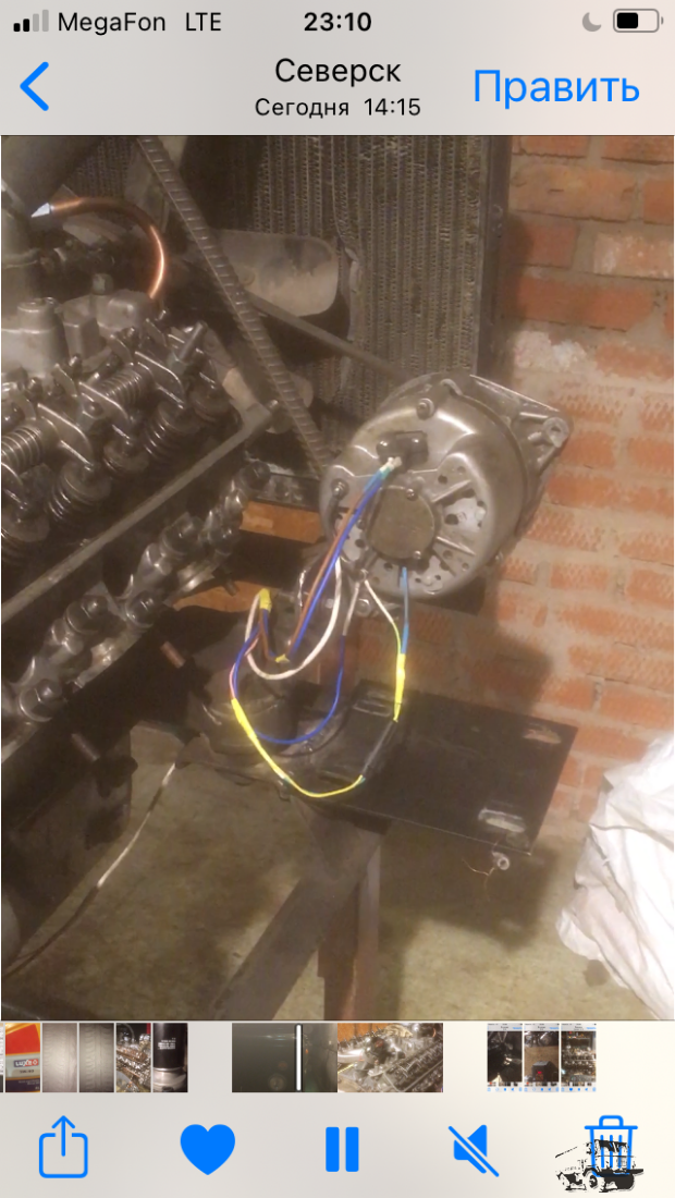

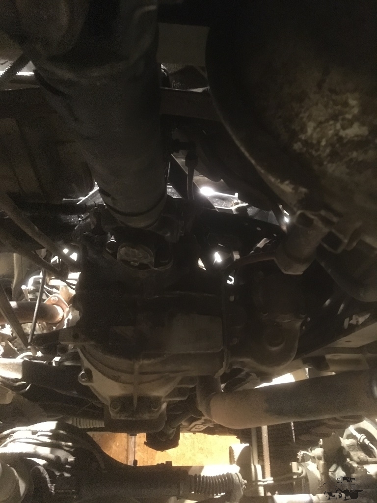

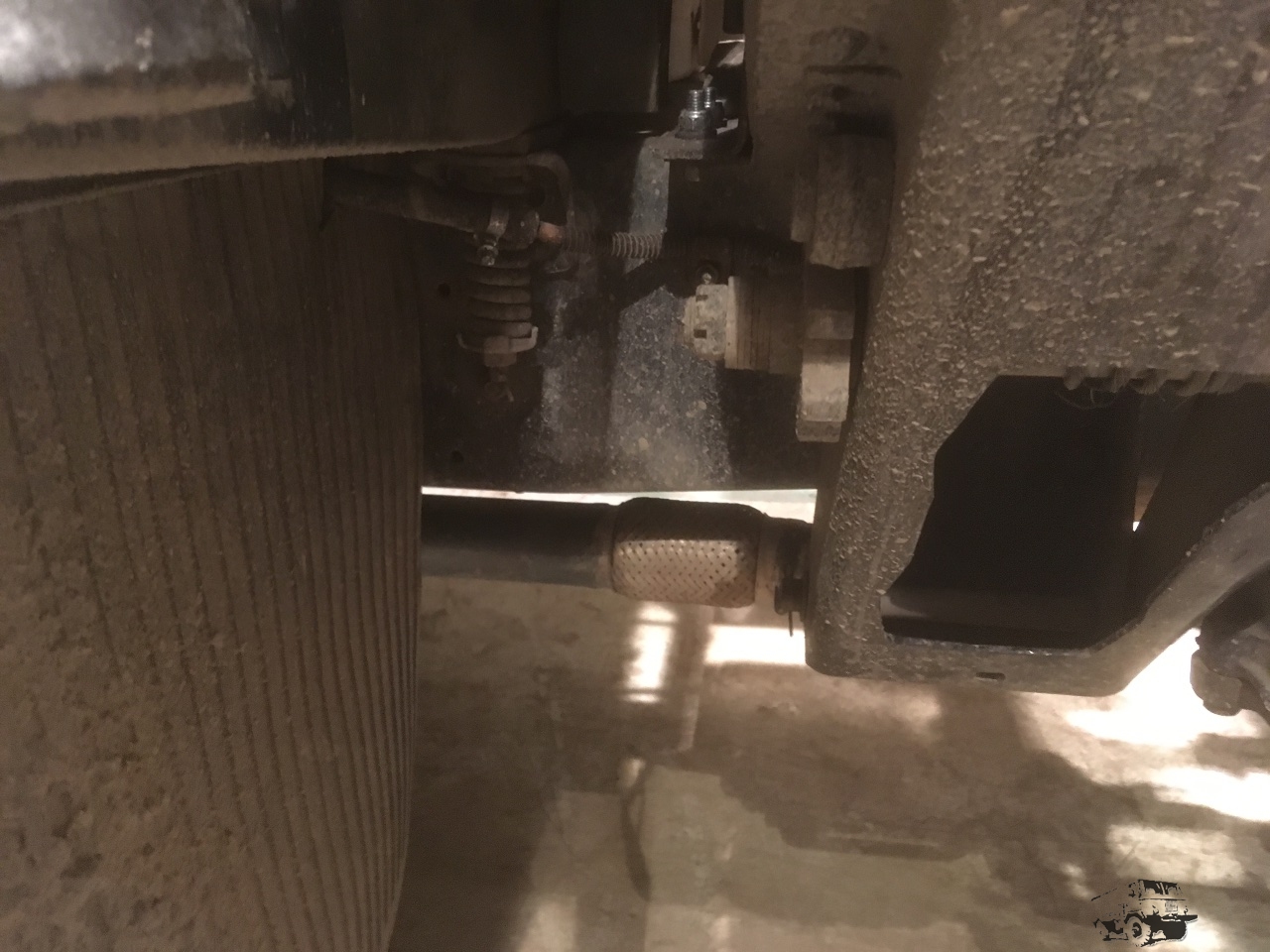

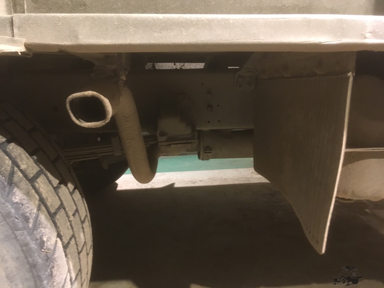

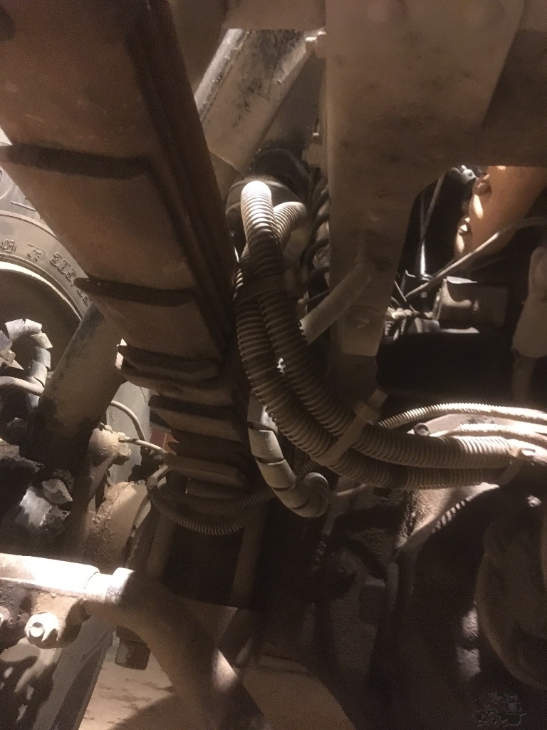

День добрый! Решил оживить свою тему,под новым ником. Тем более,есть чего(не то чтобы удивить,но) рассказать и показать. За три года зимнеми ночами. 1.Авар.сигнализация; 2. Отключаемый компрессор; 3.Тахометр; 4.Вкорячил 5-ст.КПП Газ. В связи с уст-кой КПП кучу мелочей пришлось делать.

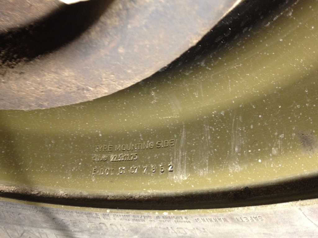

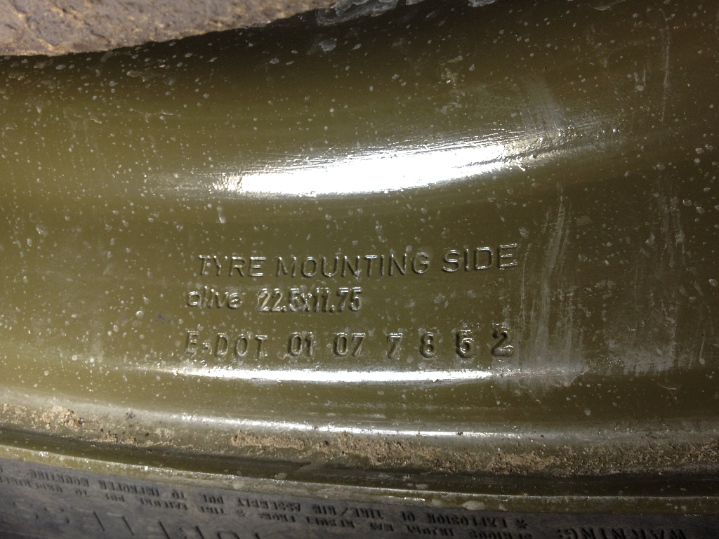

[attachment=0]91B1AD6B-1C32-444A-97BB-390296EA89F8.jpeg[/attachmentесли присмотретрется "навигация"- называется.Парни, наливайте! У нас новигация начилась

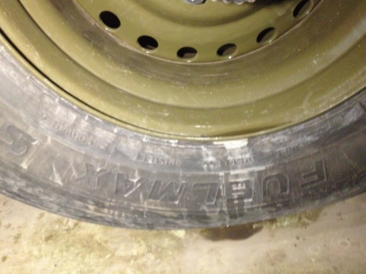

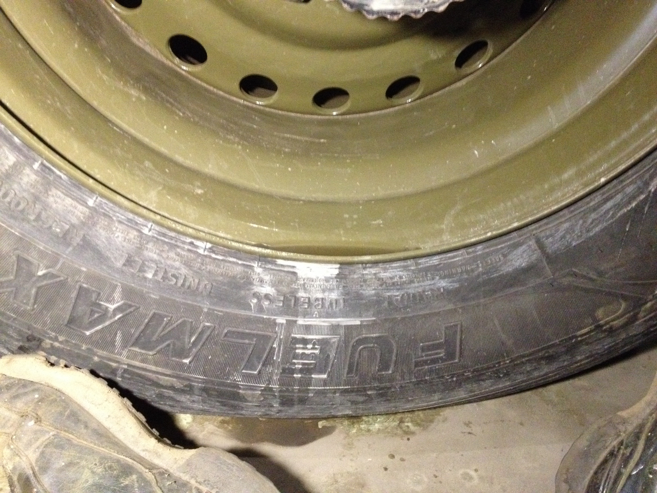

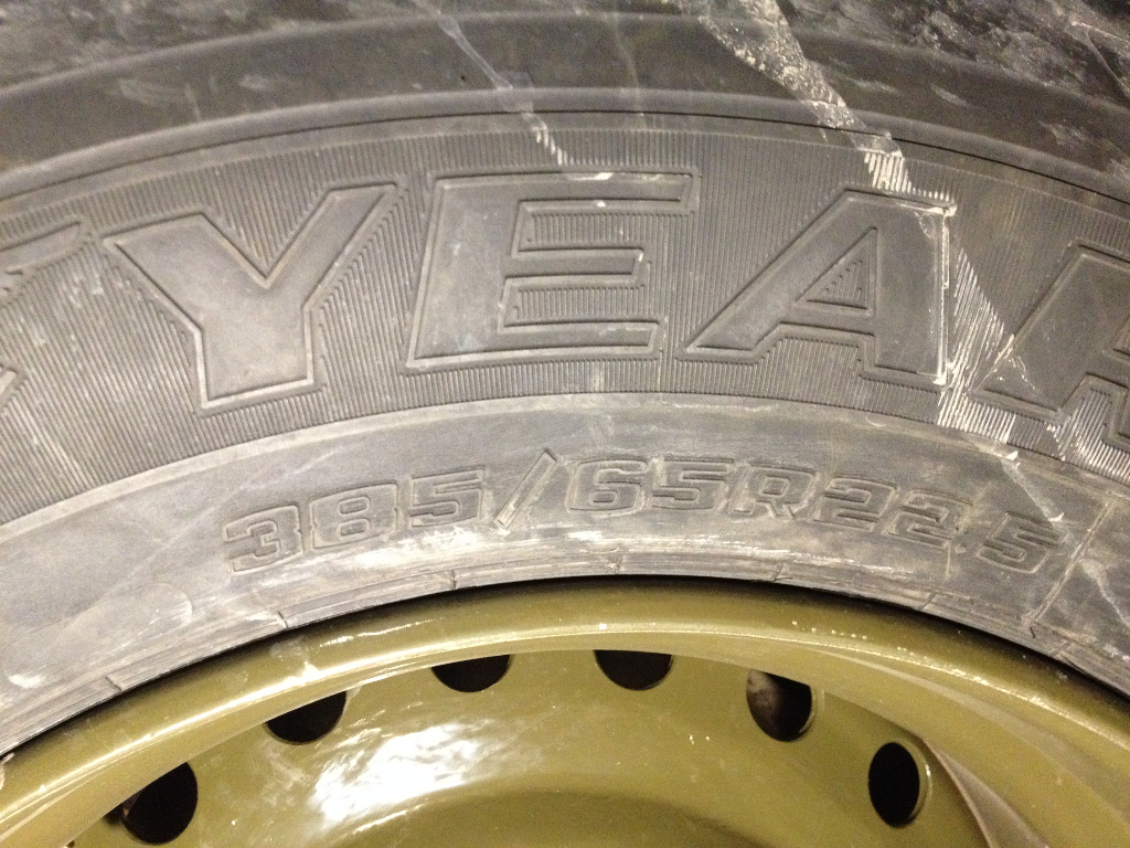

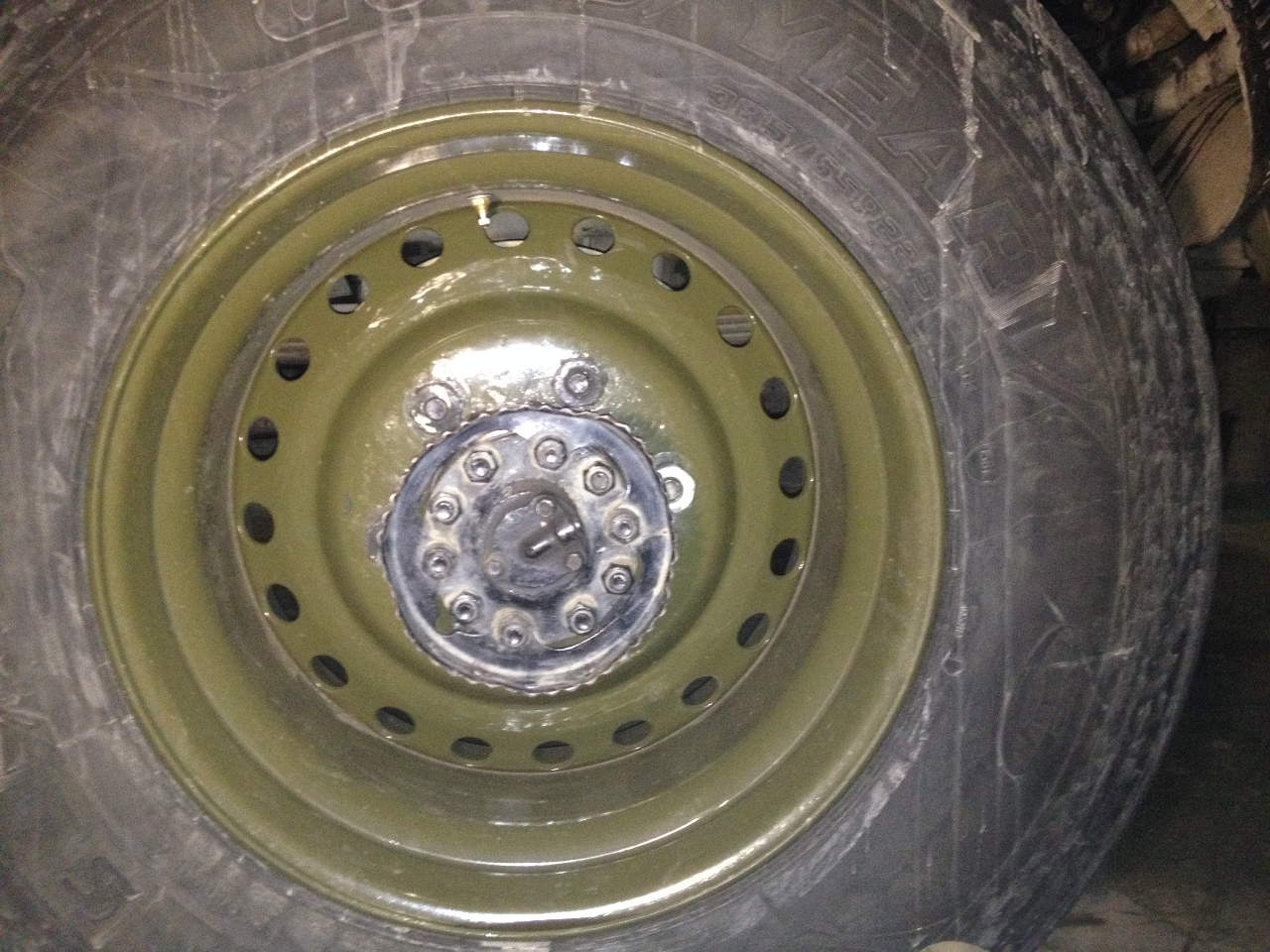

Как вовремя я наткнулся на ваш пост, давно думал как и от какой машины порирастить диски на 22.5 к шишиге

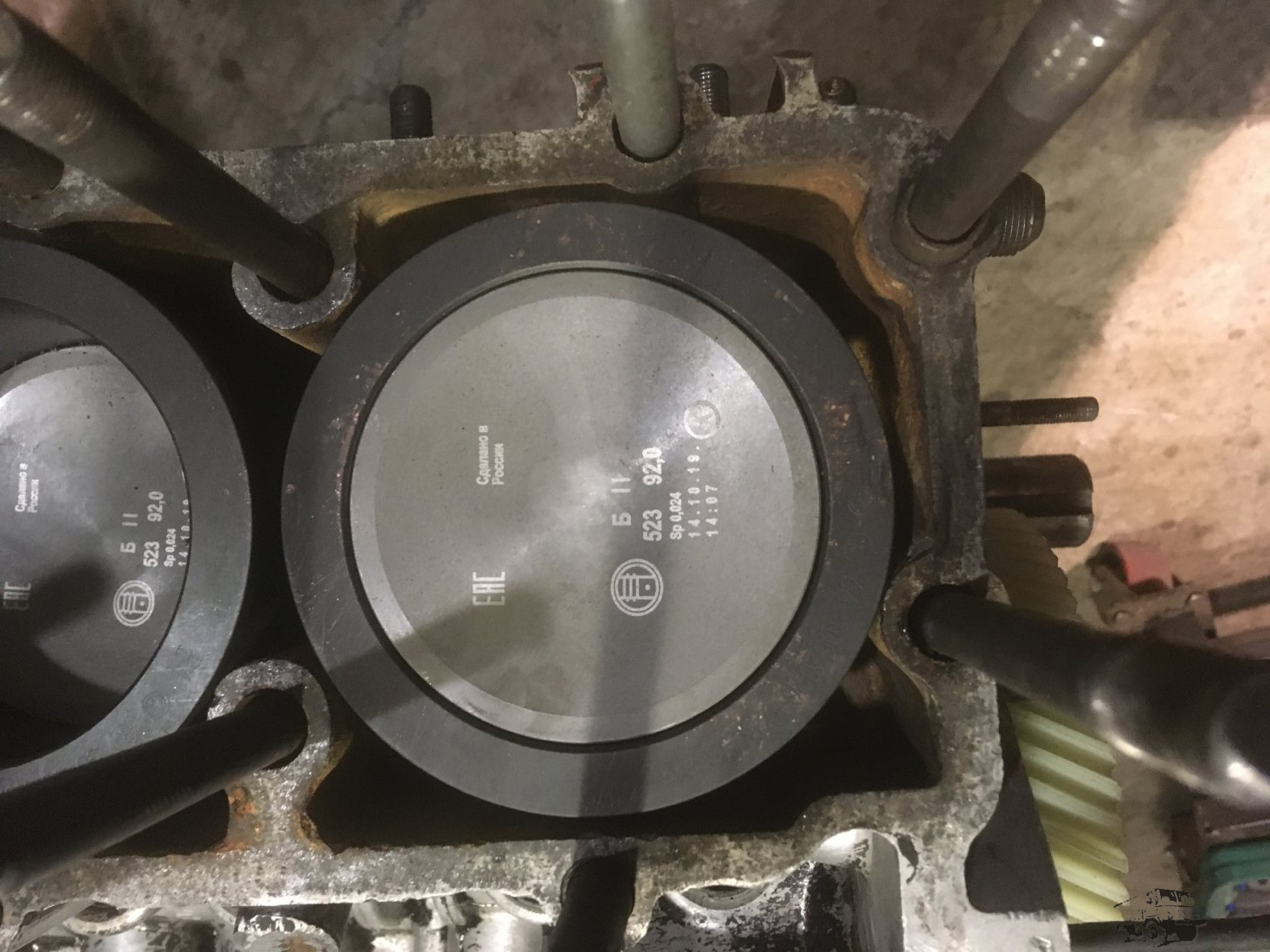

Парни подскажите, чем опасно,если 1-3 шатун стоят неправильно? Если сделать как надо, не прослабится пор. палец , вкладыши.

Парни подскажите, чем опасно,если 1-3 шатун стоят неправильно? Если сделать как надо, не прослабится пор. палец , вкладыши ?

Что значит неправильно ? Обрати внимание как отверстия для смазки будут перекрываться. ИМХО

На наших моторах не знаю, а вот на камазе очень быстро разбило верхнюю головку шатуна.

Шатуны могут стоять 2-х положениях и если не правильно, отверстия на коленвал и шатуне не в тот момент будут совмещаться то-же знаю. Переделывать лень , но догадываюсь-НАДО. А на КамАЗе если не ошибаюсь крышка шатуна не под 90гр.

Ясный день, что надо, без вариантов.

Да,начал с 1 гор.,стал устанавливать, да сломал маслосъёмное колечко. Зато остальные два шатуна поменял не напригаясь. Поеду завтра кольцо искать.

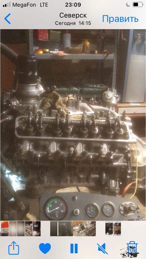

Добрый вечер. Вот и мне прийдется менять двиг. Еду недели две назад,гляжу t поползла долил ....пока доехал литров 30 выплюнул. Смешное перед НГ уже стал обкатывать на холодную. Все что делается, делается к лучшему ! Шел к этому лет 6. Купил блок . головки .ПАЗ колено .постепено шарошил паук.каналы головок. заодно сделал колпачки на клапанах . Ну а в прошлом году разорился ,купил поршневую уложил колено ,завтулил новый распредвал собрал . Вот не прошло и года созрел для установки . На днях погоняю на горячую и буду втыкать. :wink:

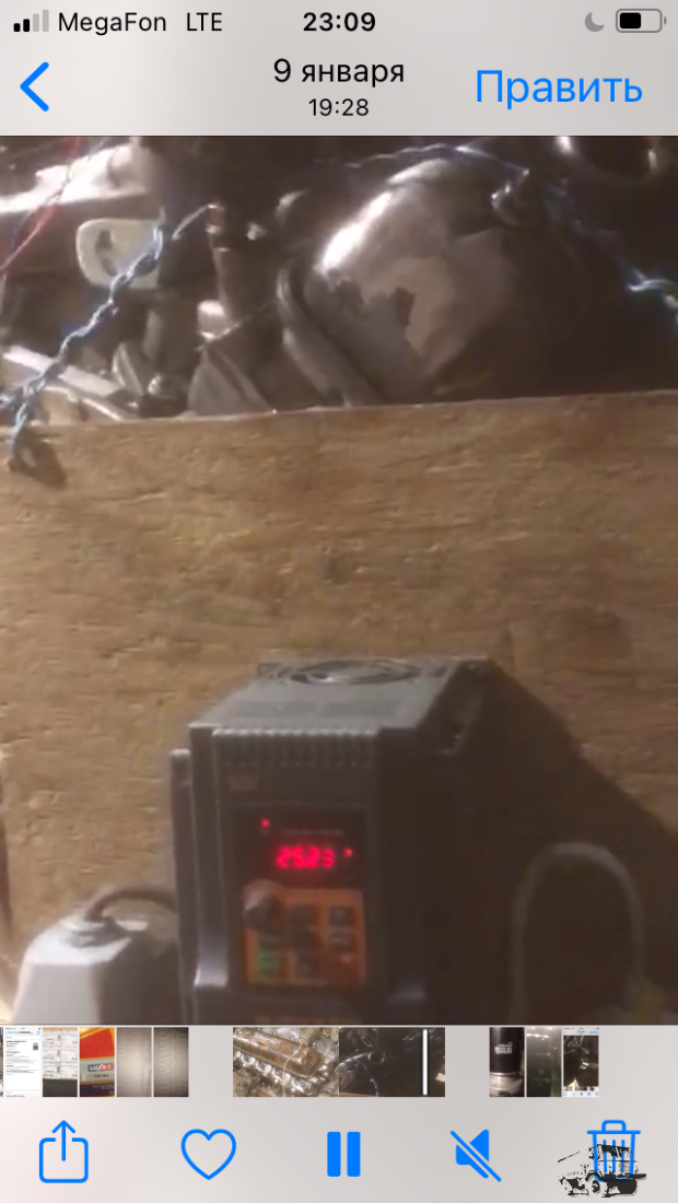

Меня заинтересовал отключаемый компрессор. Покажи пожалуйста.

[ref]Молодой[/ref], всё красиво и раз пошла такая пьянка то наверно нужно штатную "мясорубку" вентилятор снимать и ставить вискомувту с переходником 8)
