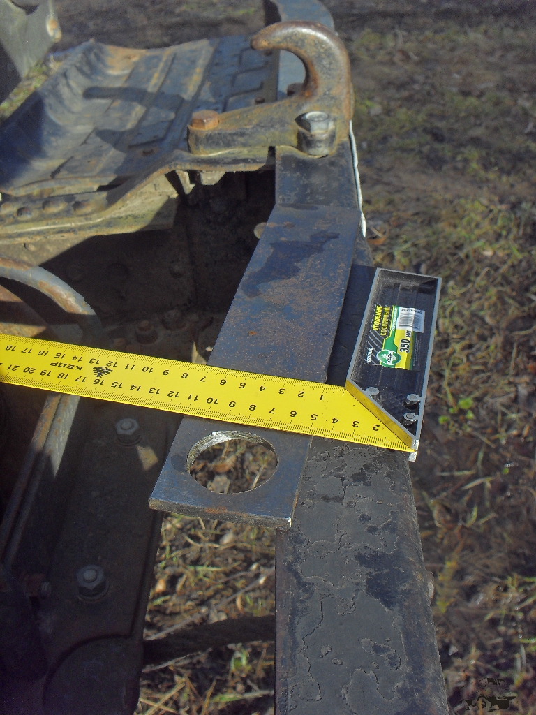

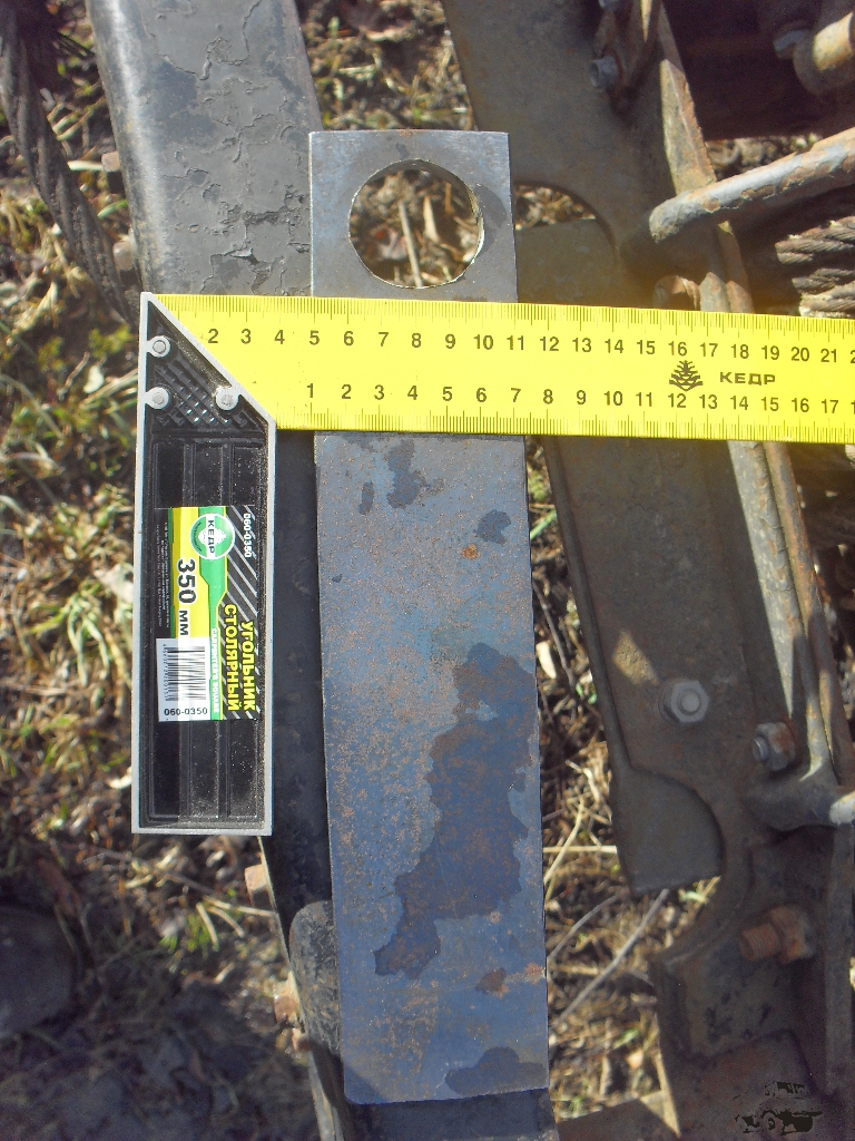

Все, я "увеличил отвестие" :mrgreen:. Итого потребовалось: один час и 2 китайских напильника :D

Пришлось подразобрать, снять подножку, кронштейн кабины. И никто идиот не делает :D
