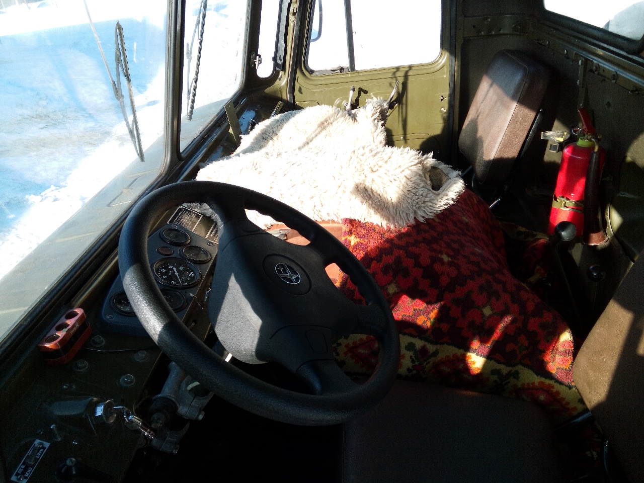

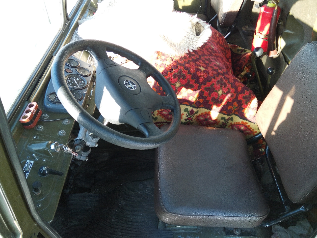

Вот новый руль замутили, был не много высокий пришлось разобрать его и переварить, большой респект и уважуха моему помощнику, побольшей мере он с ней больше возится, а я когда время есть, но хотелось бы чаще. Блин реально это машину начинаю любить, это еще пока по говнам не ездили, в нашей местности весной жопа полная, все оттаивает и проваливается в лесу на 50-60 см, а на солонцах вообще пи...ц или на болоте :D

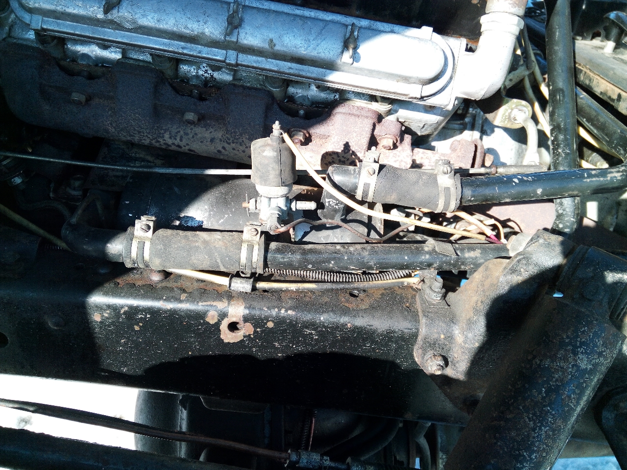

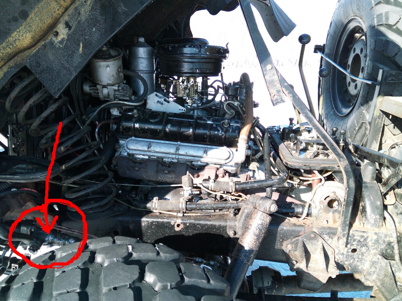

Может кто подскажет как эту автономку запускать?

Borovok писал(а):[post]314900[/post] Может кто подскажет как эту автономку запускать?
Запускается просто, но нужно делать все последовательно и соблюдением мер противопожарной безопасности.
1. Берём исправный и заправленный огнетушитель, ставим его так, чтобы легко было до него дотянуться
2. Проверяем наличие топлива в бачке отопителя (находится на задней стенке инструментального ящика за кабиной)
3. Проверяем все шланги на предмет течей, проводку на предмет подключения
4. Если все проверенное в норме, приступаем к запуску
5. Открываем первый краник подачи топлива (топливный бачек), открываем второй краник на самом отопителе на пол оборота, оборот (находится у электромагнитного клапана)
ЕСТЬ ОДНО НО, ЕСЛИ ОТОПИТЕЛЬ ДАВНО НЕ ЗАПУСКАЛИ, БАЧЕК БЫЛ ПУСТОЙ, ТО ТОПЛИВО НЕ ПОЙДЁТ, НЕОБХОДИМО БУДЕТ ПОЛНОСТЬЮ ВЫКРУТИТЬ КРАНИК НА КЛАПАНЕ, ОТКРЫТЬ КРЫШКУ ТОПЛИВНОГО БАЧКА И ДОЖДАТЬСЯ ПРОТЕЧКИ ТОПЛИВА - У МЕНЯ БЫЛО ТАК!
6. Далее на пульте управления (находится на площадке с рычагами) вытягиваем в первое положение рычажок и ждём продувки котла от 30 до 60 секунд
7. Не отключая продувку, включаем нагрев спирали в котле (тумблер с задней стороны пульта, индикатор накала сверху) на 4-5 секунд
8. Переводим (вытягиваем) рычажок на пульте в положение два
Должно произойти следующе, должен пройти легкий хлопок внутри котла, затем пойдёт возрастающий гул, не пугайтесь (как звук реактивного самолета на взлёте), это пошёл процесс внутри котла.
9. Свечу накала выключаем через 1-2 минуту после запуска котла
10. Регулировка подачи топлива осуществляется краником на клапане
ВНИМАНИЕ: ИЗ ВЫПУСКА ОТОПИТЕЛЯ НЕ ДОЛЖНО ВЫХОДИТЬ ОТКРЫТОГО ОГНЯ.
В зависимости от температуры окружающего воздуха, прогреваем автомобиль от 10 до 40 минут.
Отключение отопителя в обратной последовательности, выключаем второй режим, перекрываем все краники, продувку (первый режим) держим 2-3 минуты.
Не бойтесь в первое время дыма и вони, но обязательно контролируйте весь процесс! :D
Я делал как-то так, и у меня все хорошо работало и грело двигатель :D

Patrick писал(а):Запускается просто, но нужно делать все последовательно и соблюдением мер противопожарной безопасности.
+1 :D ,только мы краник после остановки не закрываем,дабы не задрачивать конусную иголку :D ,
и если поставить перед котлом вод. помпочку(от газели,или бошескую),подключив на 1 положение,получится отличный котёл,простой как грабли, :wink: ,мы все ставим от 66того(он меньше в размерах чем Зиловский) на диз.Зилы,с доп помпой,не разу не подвёл,и нырять в реки с ним можно, :wink: он не боится воды,(мотор улитки перед зимой вскрываем обслуживаем).
