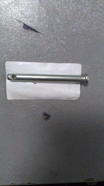

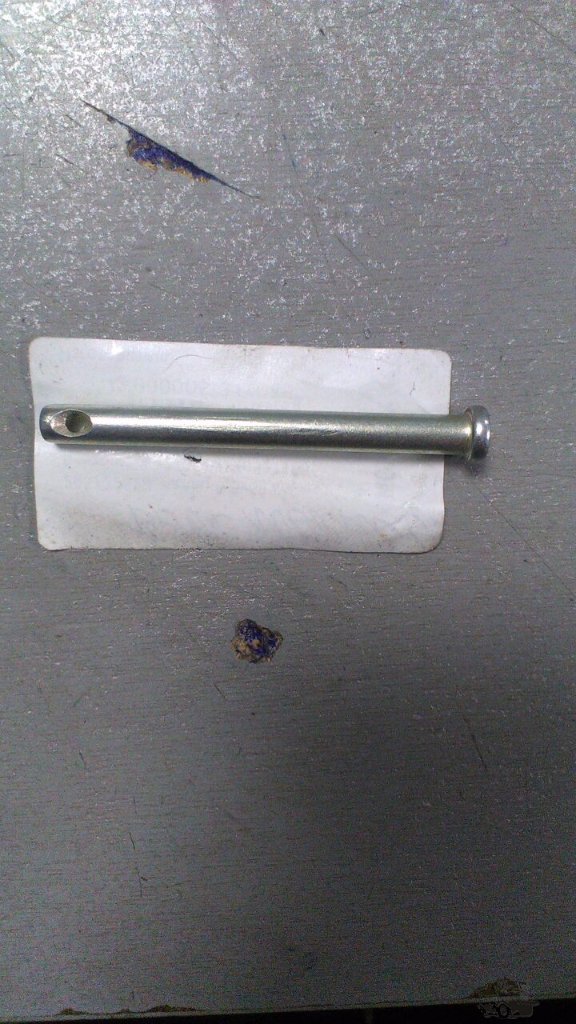

На днях заказал родные стоят по 35 рубликов,чем они не устраивают?

Правда по каталогу он выходит как ось крышки бензобака

Вова Иванов, когда сядешь покрепче в болоте, поймешь, чем не устраивают родные предохранительные пальцы....

[ref]sanych[/ref], опыта нет поэтому и спрашиваю лебедку поставил месяц назад

vova.ivanov писал(а):[post]344148[/post] На днях заказал родные стоят по 35 рубликов,чем они не устраивают?
Да может и устроили бы... но в Москве и МО очень трудно их найти! именно - 295729-П29
Может кто знает магазин где в наличии есть? подскажите.
