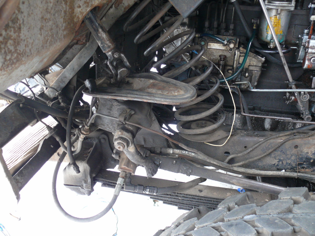

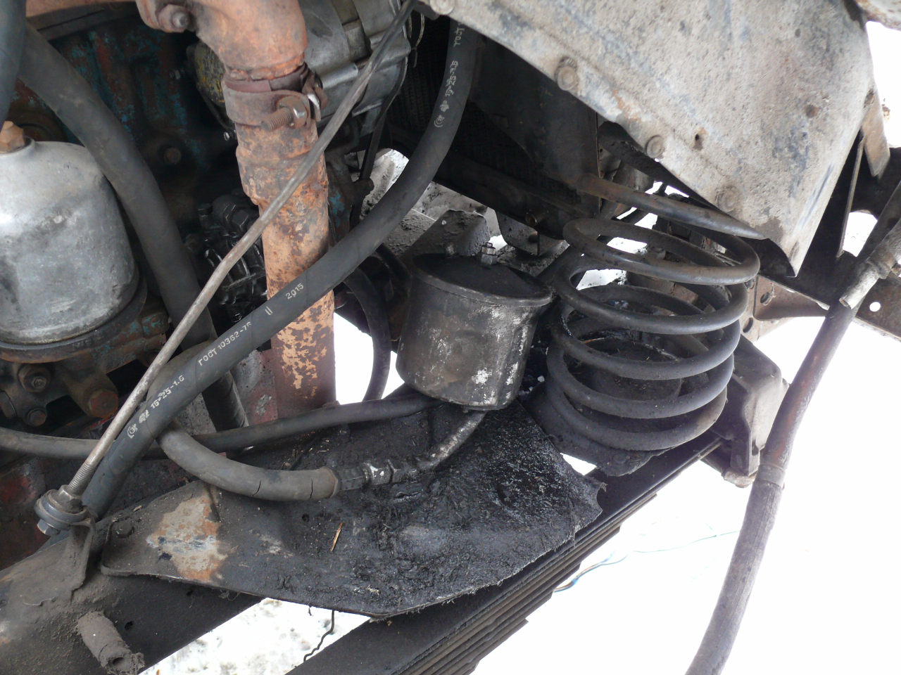

Бачок ГУР
Последний раз редактировалось Nex-T 11 май 2016, 09:52, всего редактировалось 1 раз.

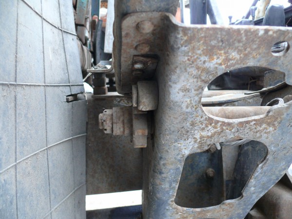

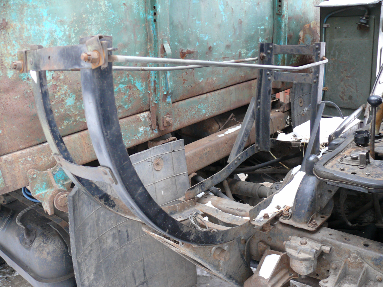

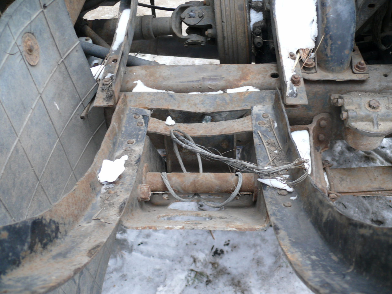

Подскажите еще, как должен работать подъемный механизм запаски, нигде ничего толком не нашел про это.
Трос оборван...
Я так понимаю, чтобы поднять нужно крутить ключом и трос будет наматываться на вал.
А как опускать эту систему? как расфиксировать собачку на трещотке?

Сообщения: 7104
Мой ШИШИГ
никак . Просто крутишь в обратную сторону . Там есть фрикцион .
Ветлугай
Сообщения: 1058
Откуда: Нижегородская область
Мой ШИШИГ
Сообщение Ветлугай »
Монтажкой отжимаеш,и колесо само падает,только осторожнее

Мой ШИШИГ
Сообщение Nex-T »
rencom писал(а):[post]313578[/post] никак . Просто крутишь в обратную сторону . Там есть фрикцион .
Вот спасибо, а то я уже весь мозг себе сломал над этим подъемником :D

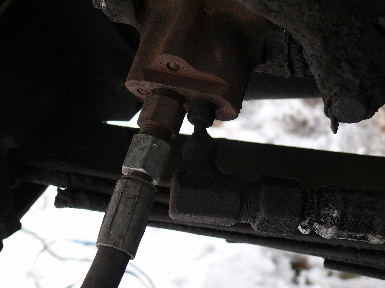

шланги ГУР
Последний раз редактировалось Nex-T 11 май 2016, 09:57, всего редактировалось 2 раза.

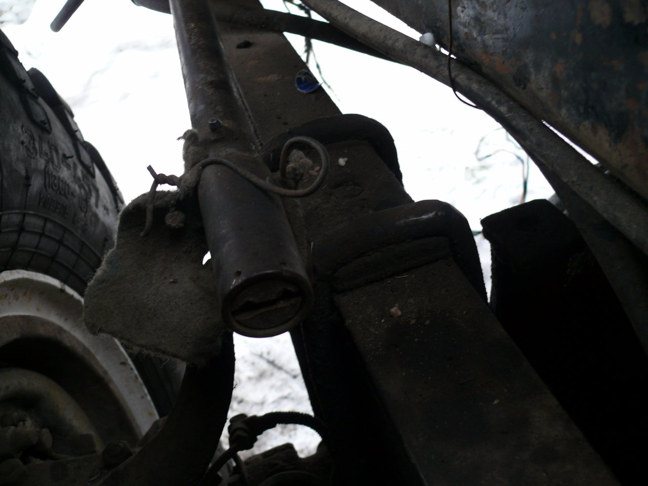

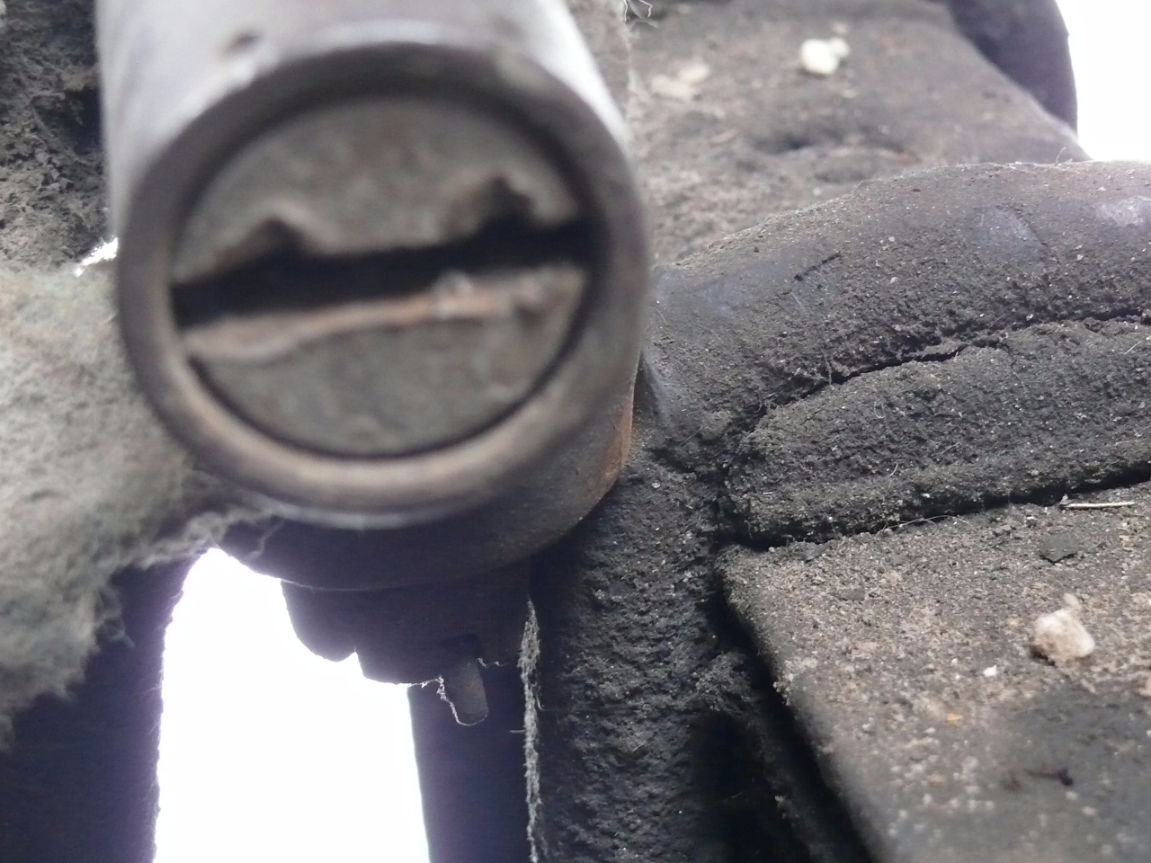

Рулевую тягу зачем то варили, планирую поменять
Последний раз редактировалось Nex-T 11 май 2016, 09:54, всего редактировалось 3 раза.

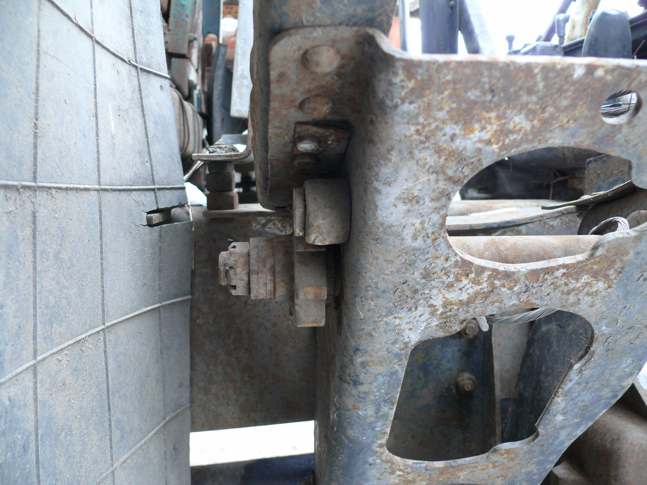

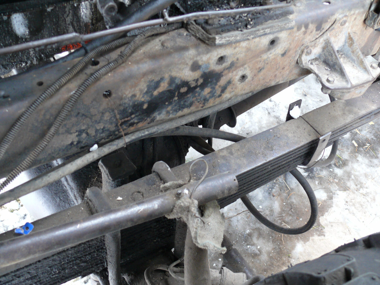

Еще из за того что спереди стоят нестандартные рессоры (13 листов) рулевая сошка трется об стремянку и есть уже приличная выработка на стремянке в месте контакта. Что с этим делать пока не знаю... :(

Спереди рессор добавленно чтоб поддон до моста не доставал.под сошку нужно проставку в 1см или 1.5 делать.или сошку греть и гнуть.у всех с дизелями так сделано

Сообщение Nex-T »
Как греть и гнуть в принципе понятно, а как проставку делать, может есть фото ??
