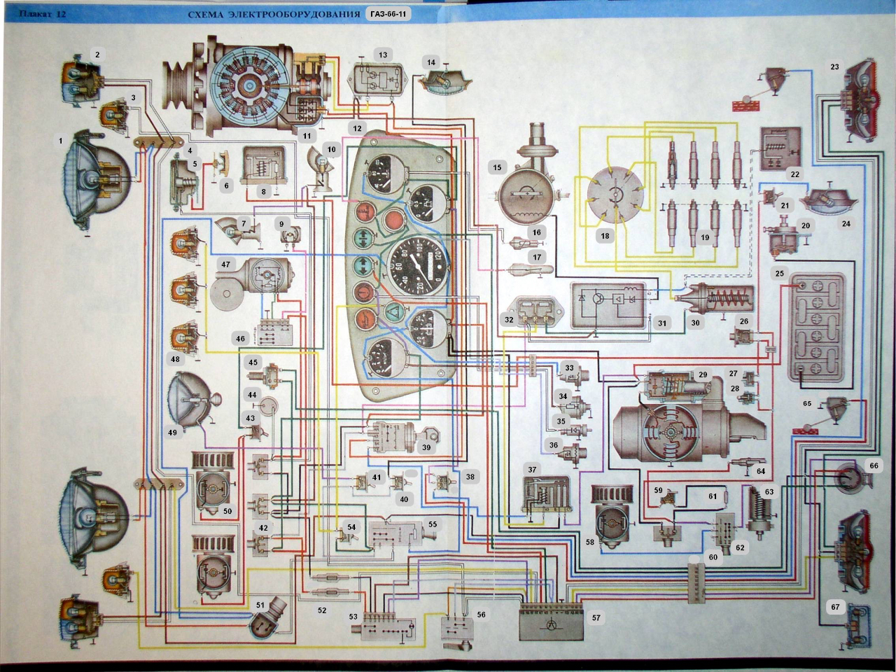

Вариатор не шунтирует систему зажигания. Там совершенно противоположная схема. Питание на коммутатор подается через вариатор. Когда мы крутим стартер, то реле стартера замыкает (шунтирует) сам вариатор - желтый провод со среднего контакта реле. Напряжение на коммутаторе возрастает, искра мощнее. Двигатель завелся, отпустили ключ- реле стартера выключилось и на коммутатор опять пошло пониженное напряжение. Чтобы не перегреть катушку. Если вариатор сгорел, то двигатель заведется- при заводке вариатор-то перемкнут, но при отпускании ключа сразу заглохнет. Сразу-это сразу, кабину опустить времени не хватит.

Я имел ввиду черный на датчик зарядки аккумулятора и фиолетовый провода п37. Красный с п25 на п29 не рассматриваем. У меня был виной черный провод на датчик. Он толще чем провода в проводке. У меня он в жгуте был, и в новой поводке он то же в жгуте.

Проблема решена. Перетёрся провод который идёт на катушку на клемму"к" в пучке проводки под кабиной. При закрытой кабине он касался корпуса кабины и искра толи пропадала,толи грелась катушка и мотор глох,ну в общем провод заизолировал и всё сейчас нормально.
