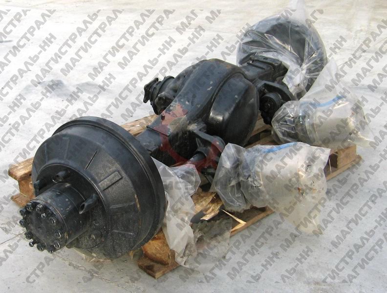

Созрел такой вопрос. А нельзя ли поставить тормоза не от ЗИЛ 157 а от ПАЗ скажем 3205 ????

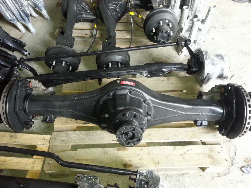

Вот это чей мост? Похоже как раз какого-то ПАЗа (6 шпилек). Просто их куча модификаций, среди которых есть и с ЗиЛовскими мостами (8 шпилек).
- Славон
- Сообщения: 3330
- Откуда: Скобаристан
- Благодарил (а): 27 раз
- Поблагодарили: 264 раза
Тормоза Пневмо (воздушные) в мосты газ 66.
Но мне больше интересен Валдай - у него ещё и тормоза дисковые. ) Вот только похоже его надо целиком менять...

На Паз устанавливаются два типа мостов. Рязанские (Зил-4331) и Канашинские (Газон). От рязанских мостов вряд-ли можно что-то поставить на ШШ, потому что там все очень не хилых размеров. И опорные диски и колодки и разжимные кулаки. А подшипники ступиц одного размера с камазовскими. От Канашинских нет смысла ставить тормоза на 66, т.к. та же самая гидравлика и барабаны.

Славон писал(а):[post]303618[/post] Вот это чей мост? Похоже как раз какого-то ПАЗа (6 шпилек). Просто их куча модификаций, среди которых есть и с ЗиЛовскими мостами (8 шпилек).
видимо да http://www.mkad86.ru/acat/buses/paz/paz ... nikh-koles
сделаны они на базе зил
Щит тормоза ЗИЛ-4331, ПАЗ переднего правого 433360-3501012 голый.
Можно ли в этот мост поставить ШШ редуктор????
