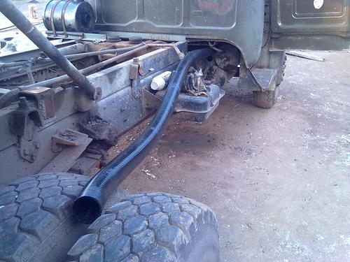

Здравствуйте!Может кто поскажет воздухопровод где такой взять(как на картинке). Или заводские штатные бывают?Какой диаметр?
Сообщения: 2069
Модель: IFA
Откуда: Каменск-Уральский
Смекалка есть не у всех, а сделать хочется
Сообщение Petrov_kamensk »
на всем известной площадке, попадалось обьявление стальной рукав 120 мм диаметром, но 1500 руб\метр,
после чего интерес сразу пропал.
