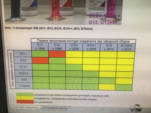

Вот табличка смешения на всякий.
Но тема кстати актуальна. Зима близко. Мне надо фриз залить, а то там вода почти.
