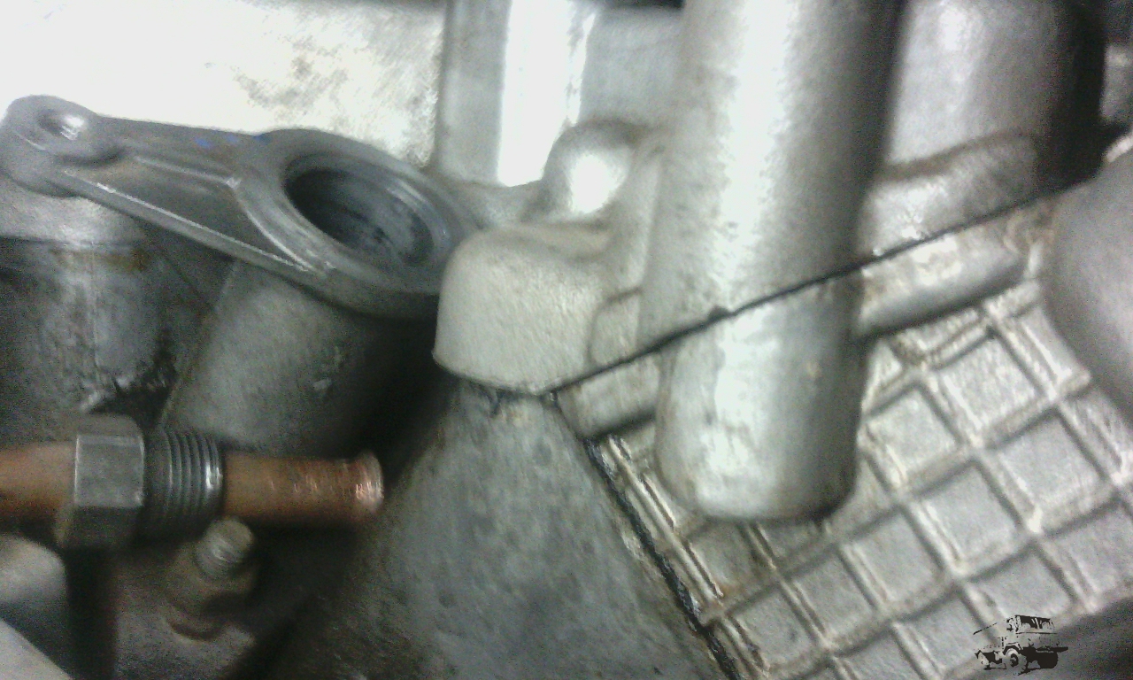

Wlad писал(а):Купил еще вот такие прокладки. Какие хорошие?
Балаковские хорошие, если не подделка.
dimidrol
Сообщения: 643
Откуда: Нижний Новгород
поднял паук
Сообщение dimidrol »
Я же говорил тебе - бери БРТ (Балоково) либо Ярославские ЯРТИ, есть еще Чебоксарские не плохие прокладки на них велосипед нарисован в литье

Возможно клей вступил в реакцию с прокладкой.Я под паук прокладку(Ярти) на сухую сажал,чтоб не повыдавливало,тока в стыки немного герметика капал.

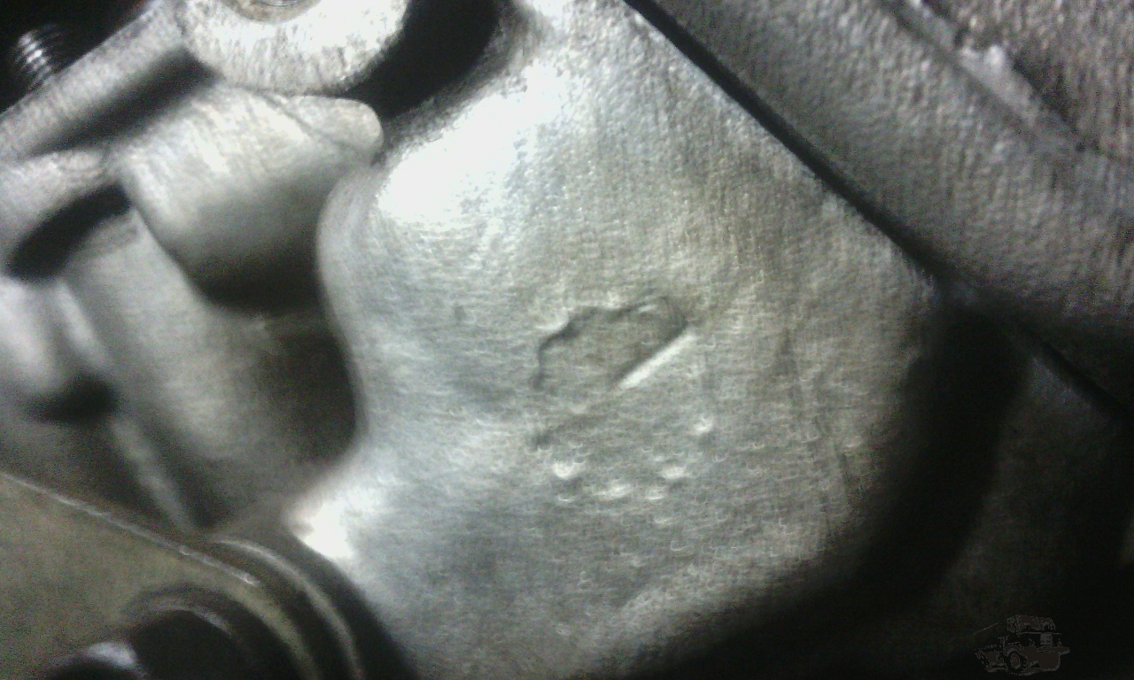

Приложил паук для проверки на примыкание, всё в норме. По трём углам лежит почти в плотную, четвёртый зазор около миллиметра. Рашил ставить чёрную прокладку производителя БалРТИ приклеев её на 88.
