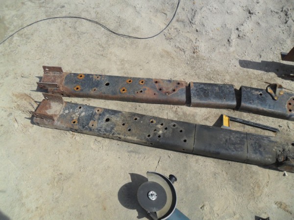

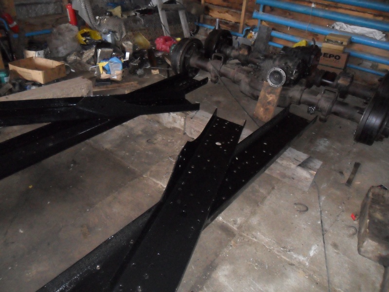

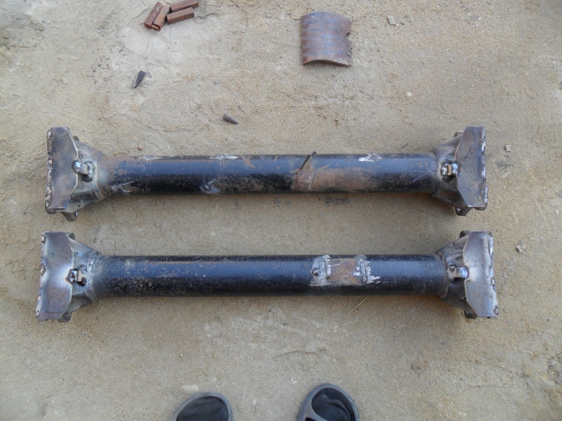

Едем дальше. Рама будет собираться на болты диаметром 16 и 14 карданные. Класс прочности 8.8. и 10.9.
Негодные запчасти и агрегаты будут заменены.

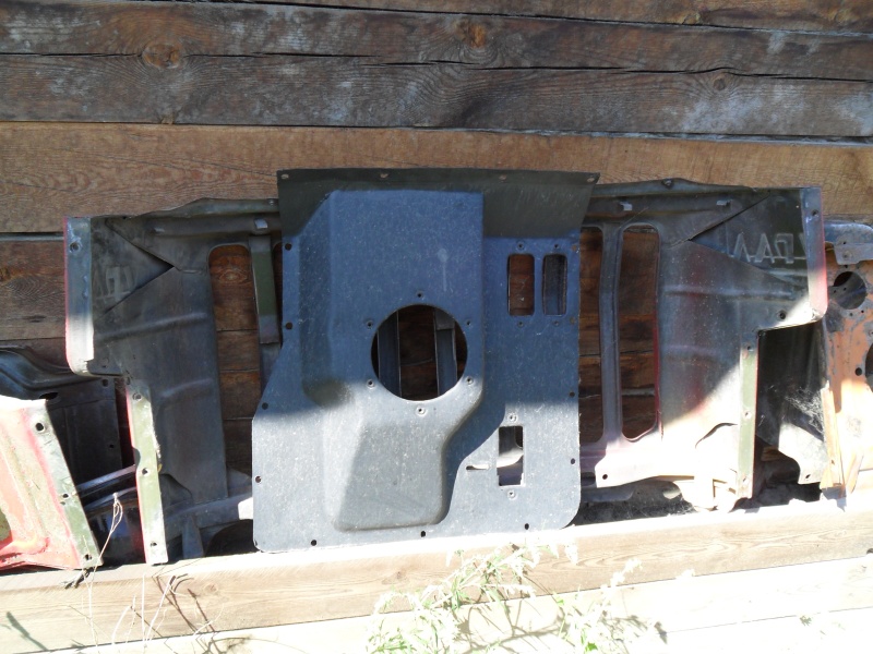

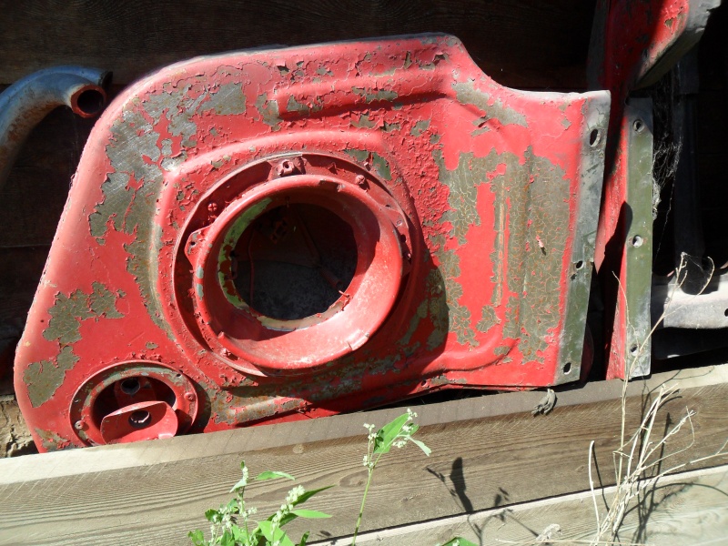

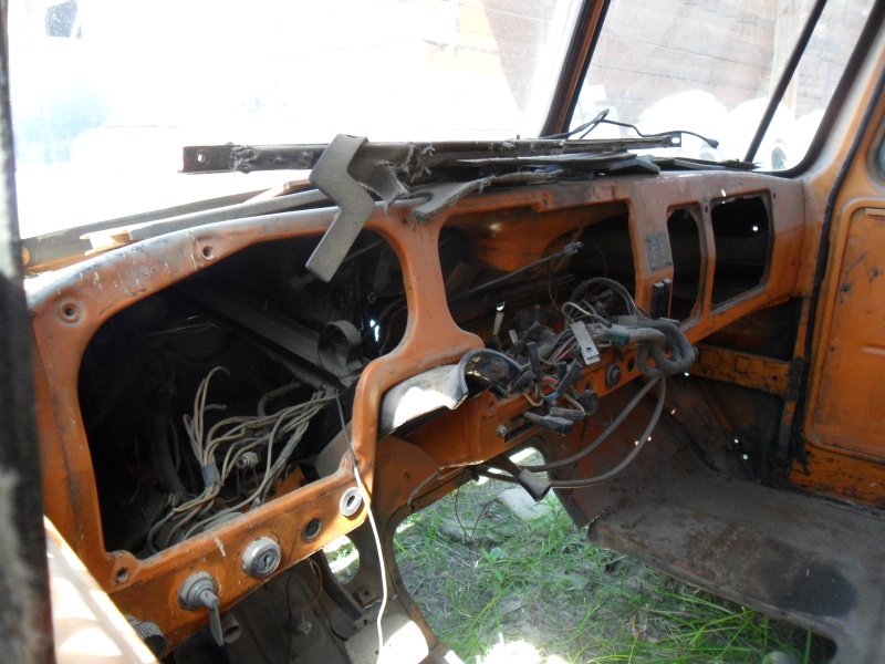

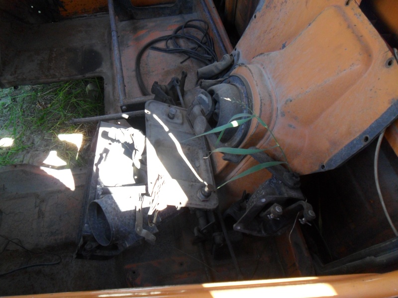

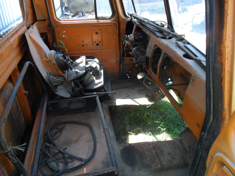

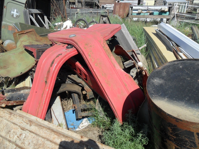

Сообщение Western »

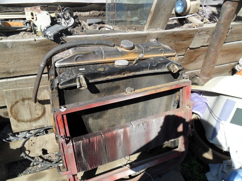

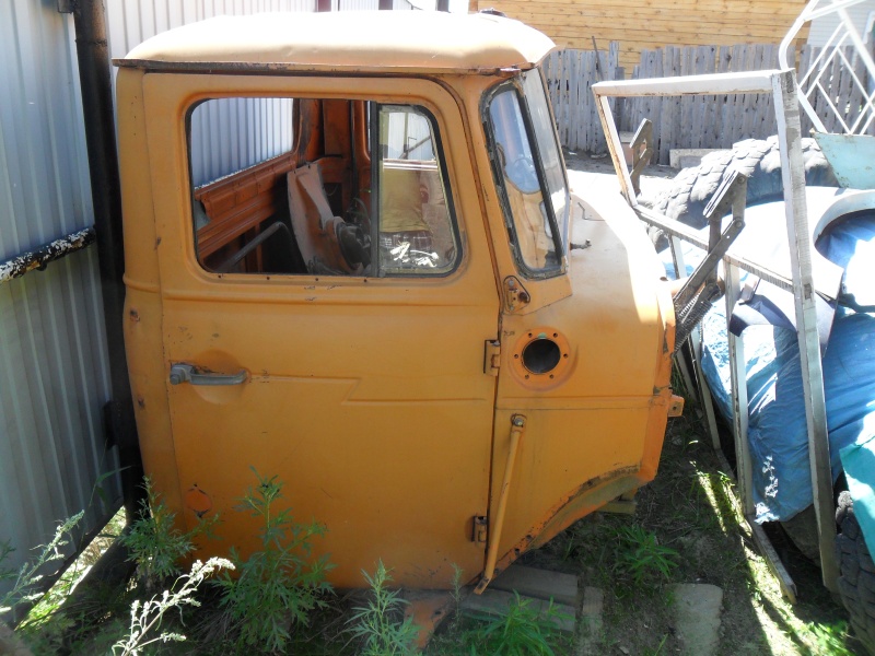

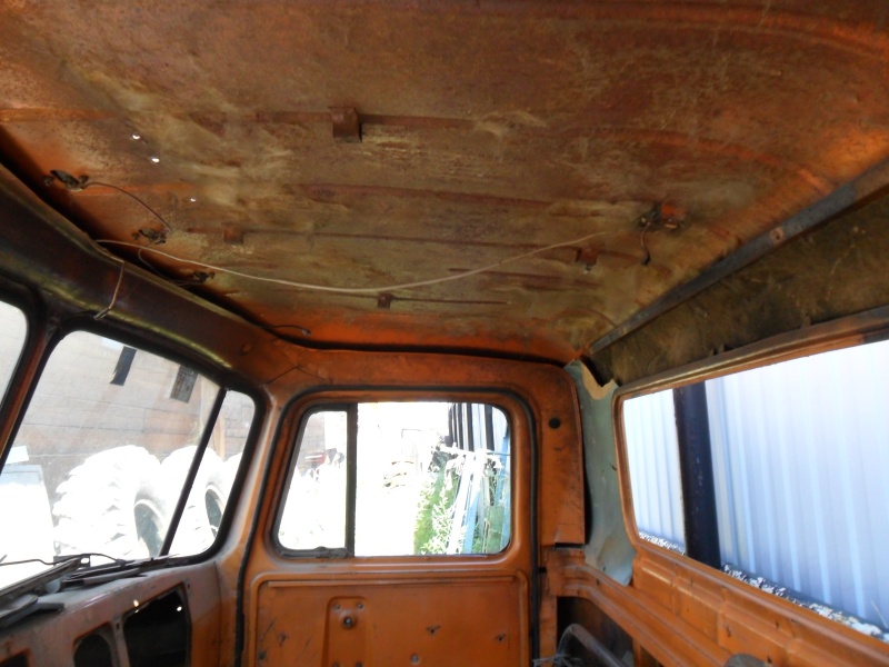

Кабина от старого колхозника, облицовка от списанной пожарки.
Урал 375

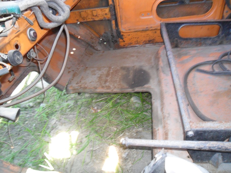

Все в слоях краски, буду чистить.

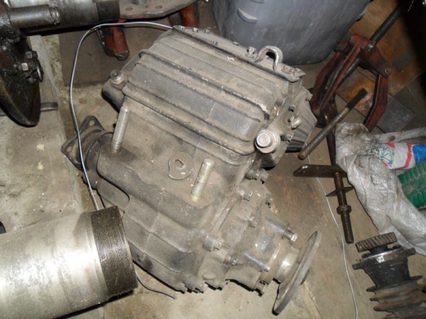

Сообщение Western »

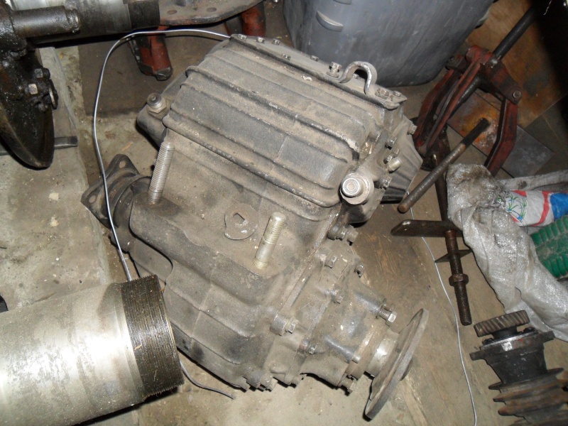

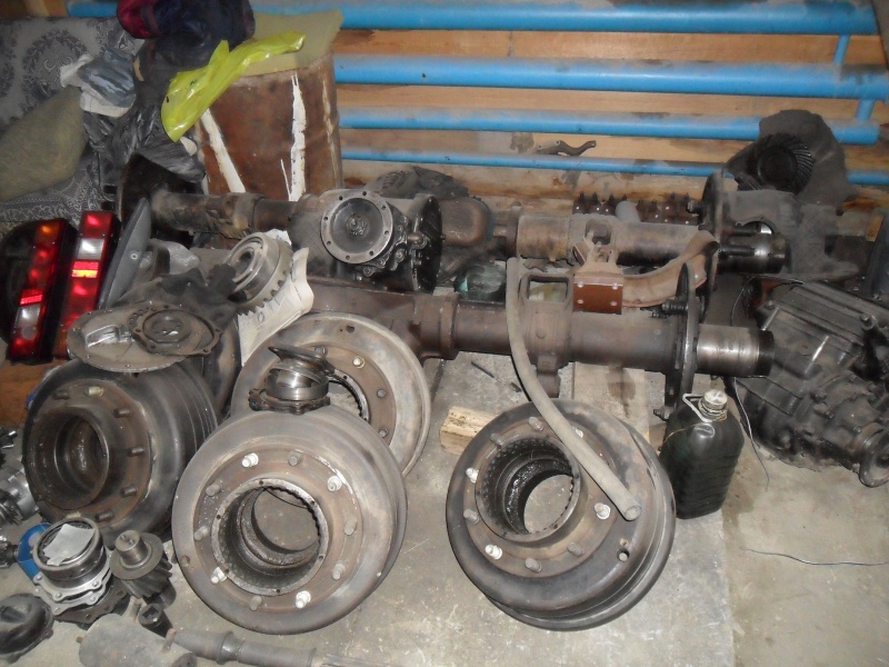

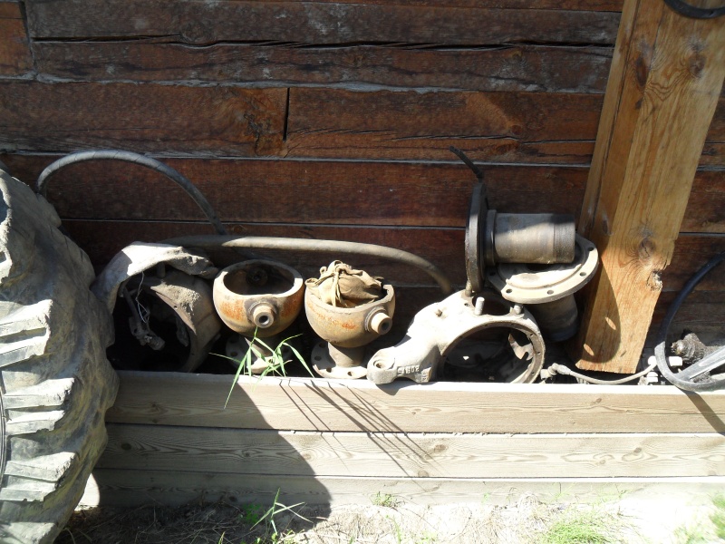

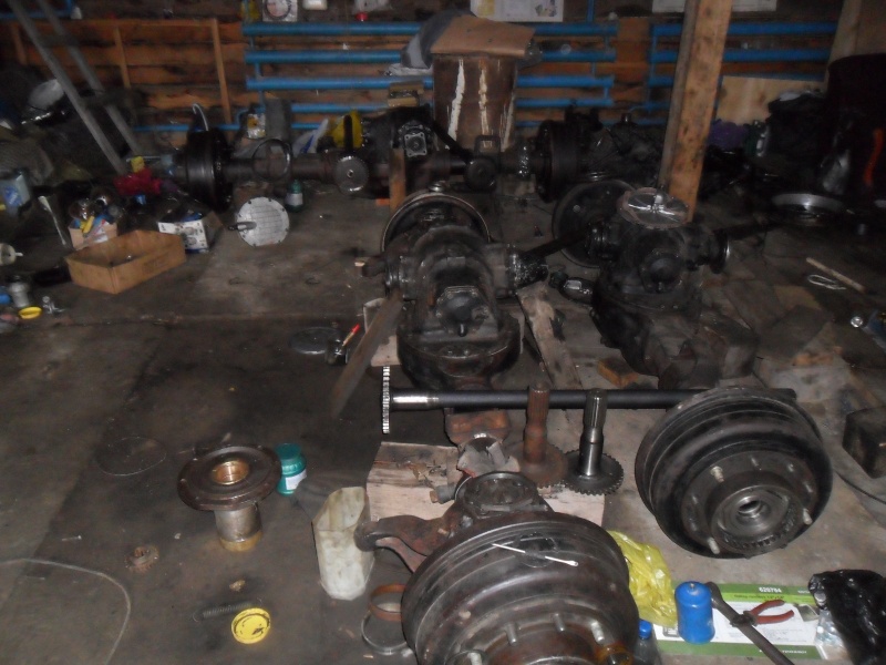

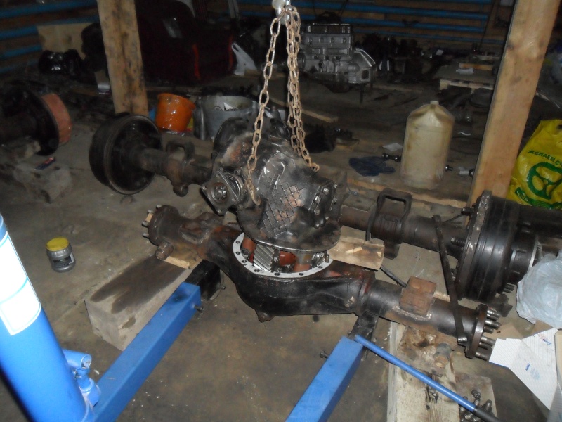

Редуктора и раздатку перебрал.

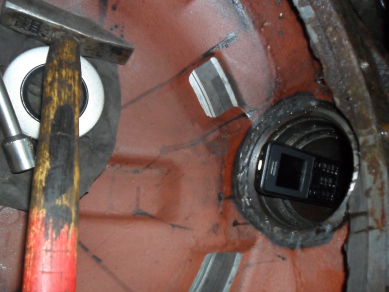

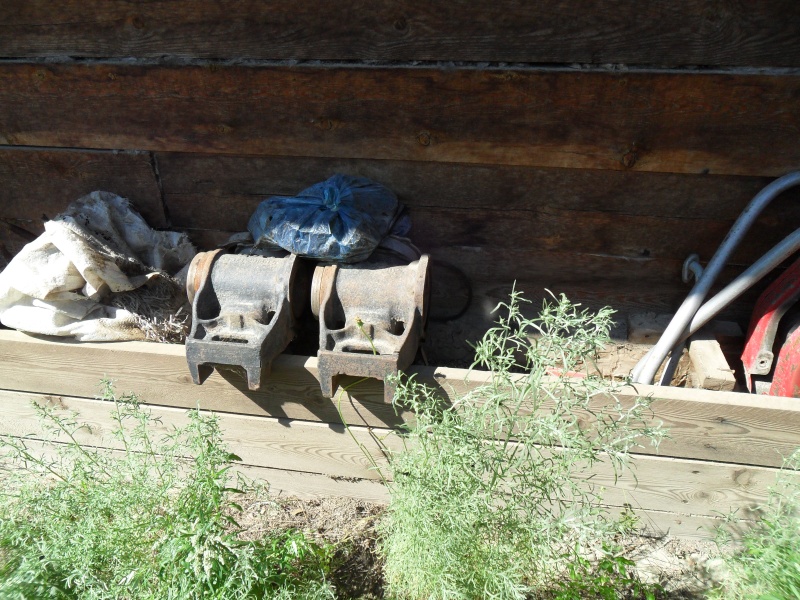

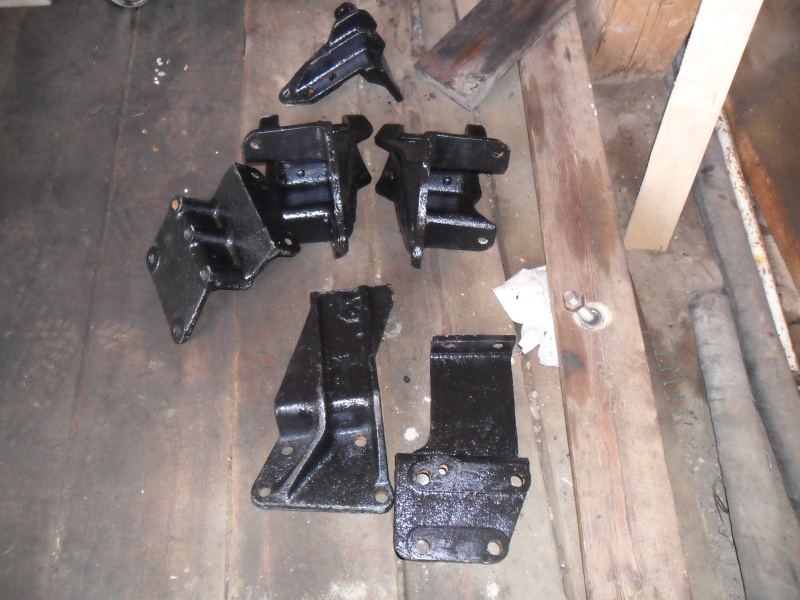

Решил будет устанавливаться ЯМЗ 238 вместо Камаза. Кронштейны крепления были взяты с рамы донора.
Урал 375

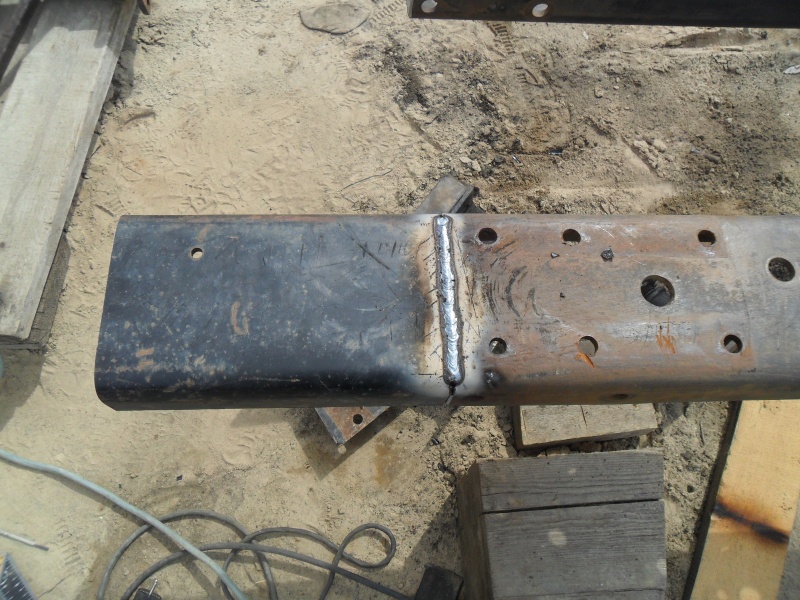

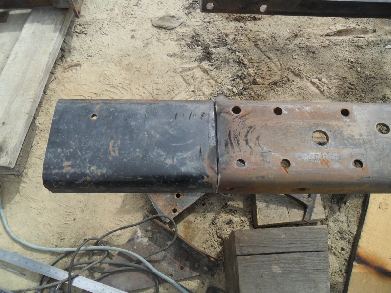

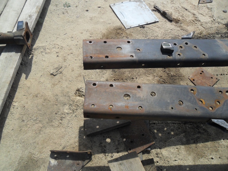

Передньую часть рамы удлинил на 30см вместо положенных 25см

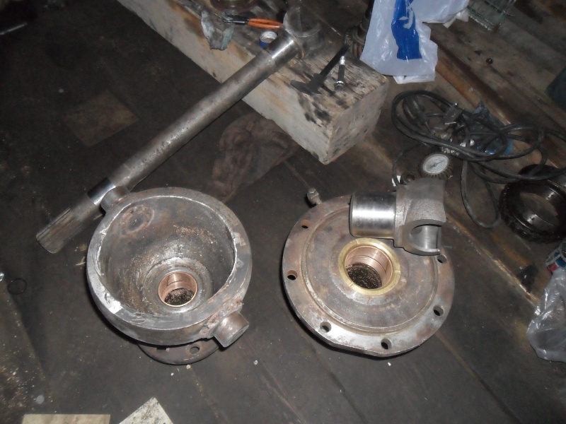

Вторая жизнь Урала

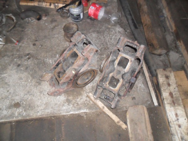

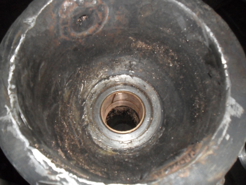

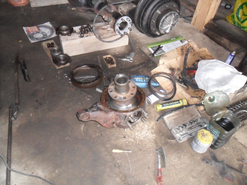

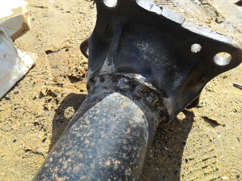

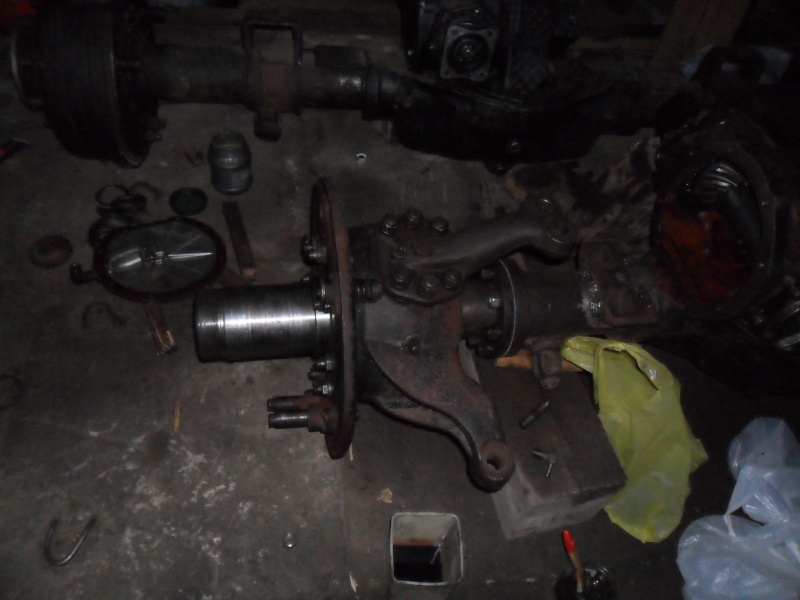

Сообщение Western »

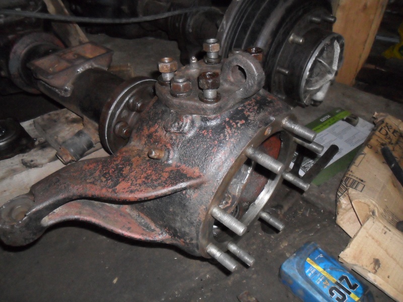

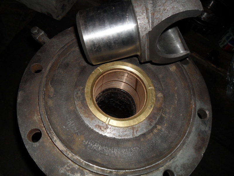

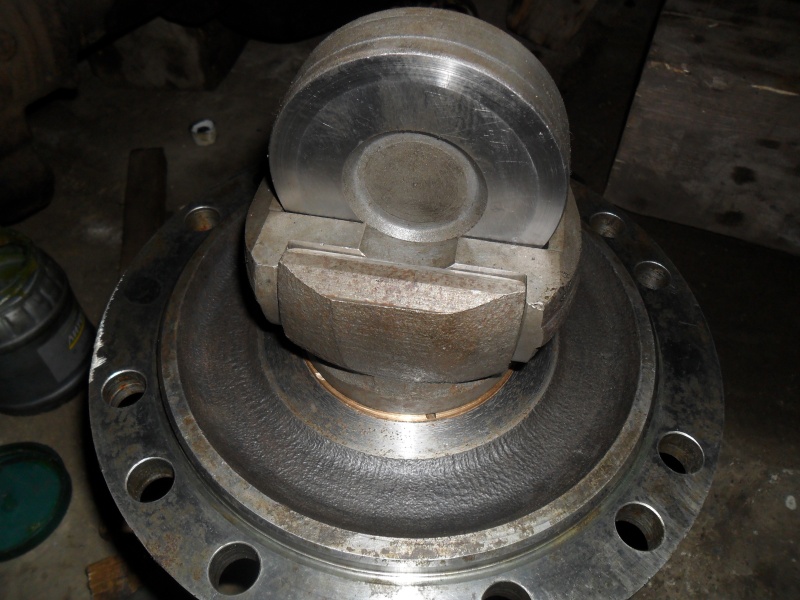

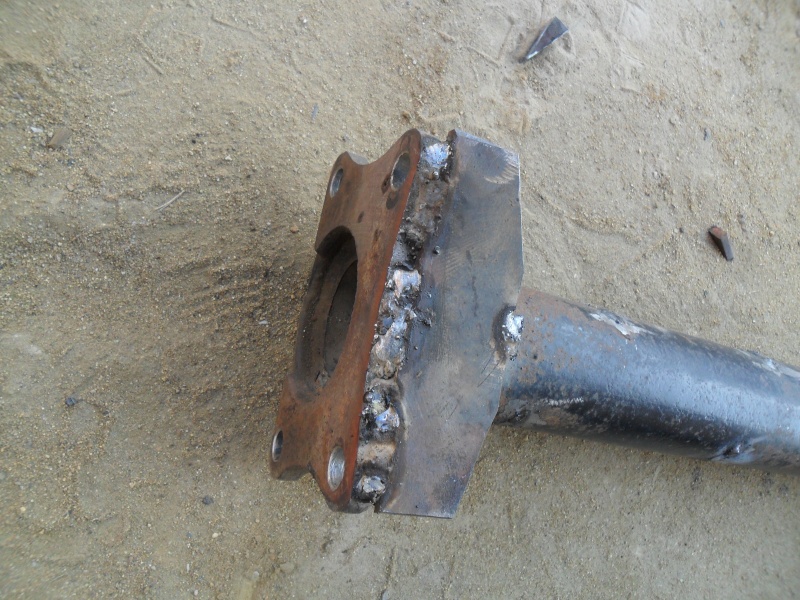

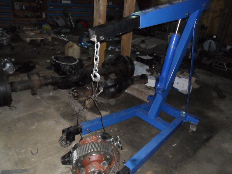

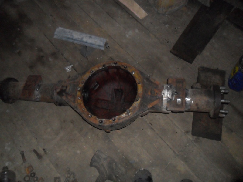

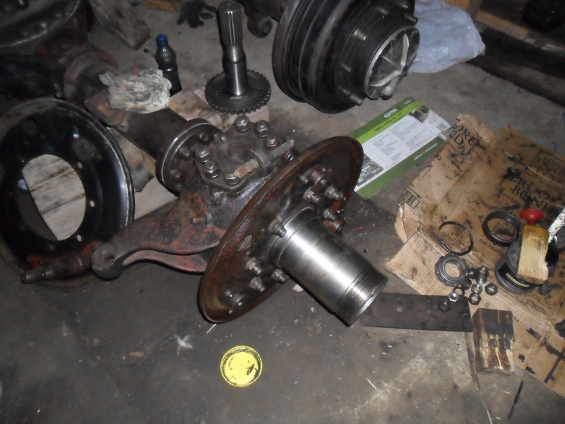

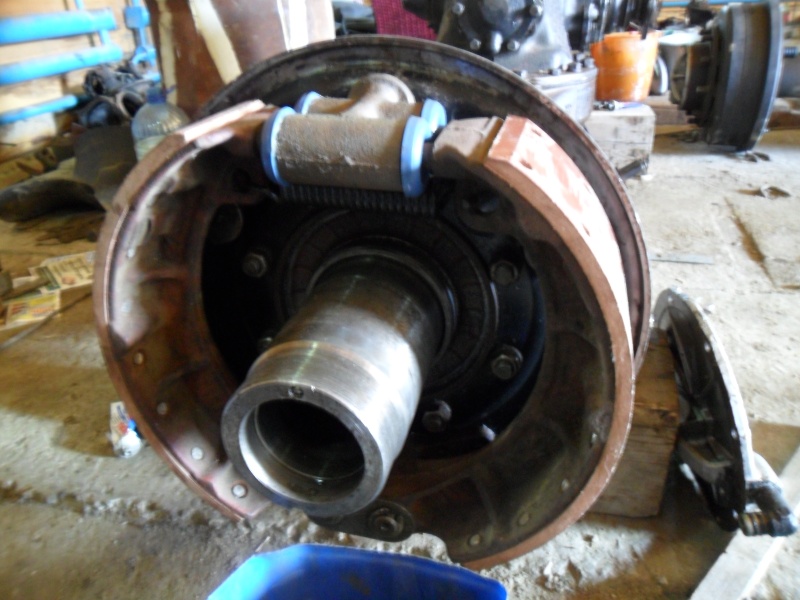

Собираю мосты.Шаровая и цапфа повидали виды. Цапфу решил поменять, шаровую оставил. Цапфа была от 4320 и отверстия диаметром под 14-е шпильки, а мост 5557 там на корпусе шпильки на 16мм. Разсверлил отверстия сверлом 16. Шаровые не подходят от 4320, здесь прессовая посадка. Втулки были заменены.
Урал 375

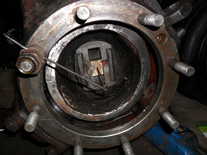

Вторая жизнь Урала
Сообщение Western »

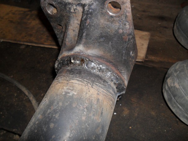

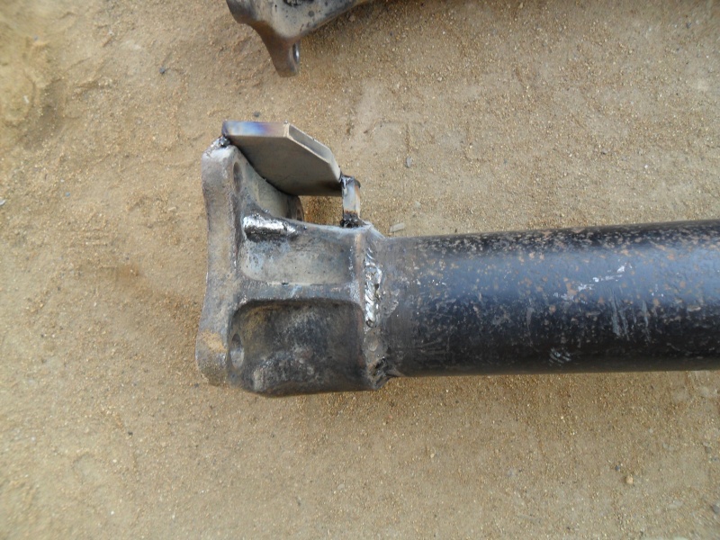

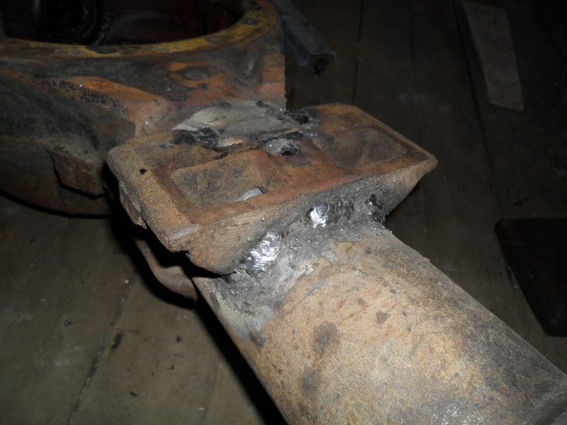

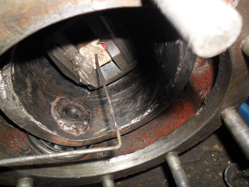

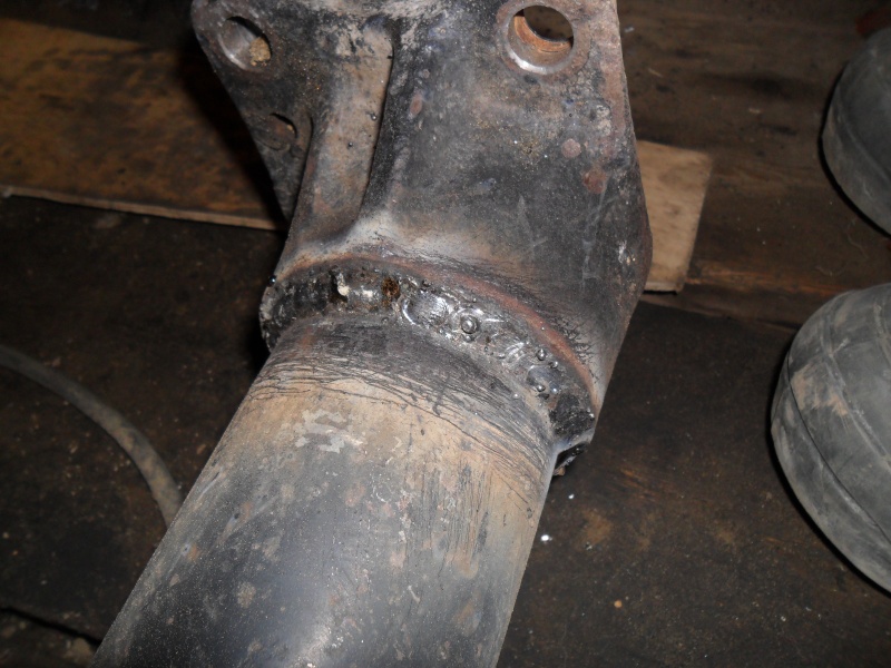

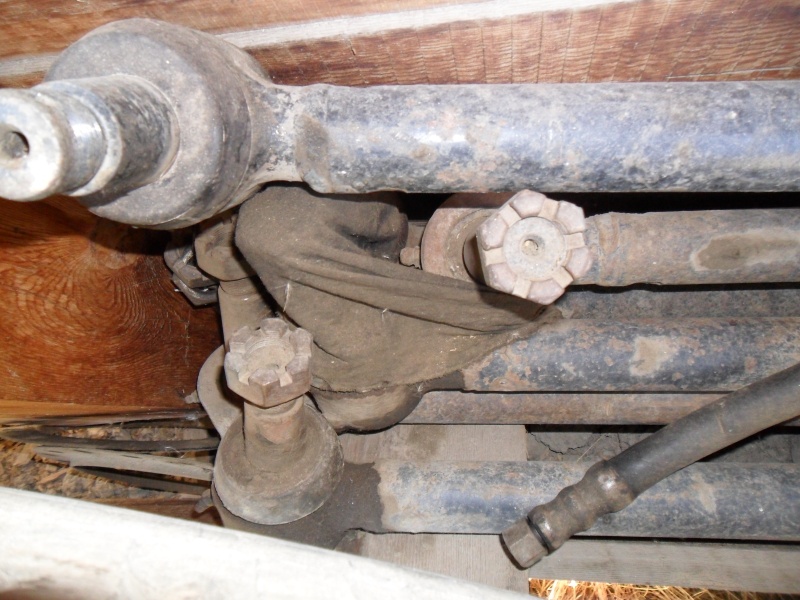

Оси шкворней заварил капитально чтобы не вырвало.

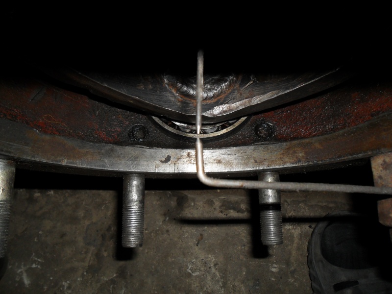

Вторая жизнь Урала
Сообщение Western »

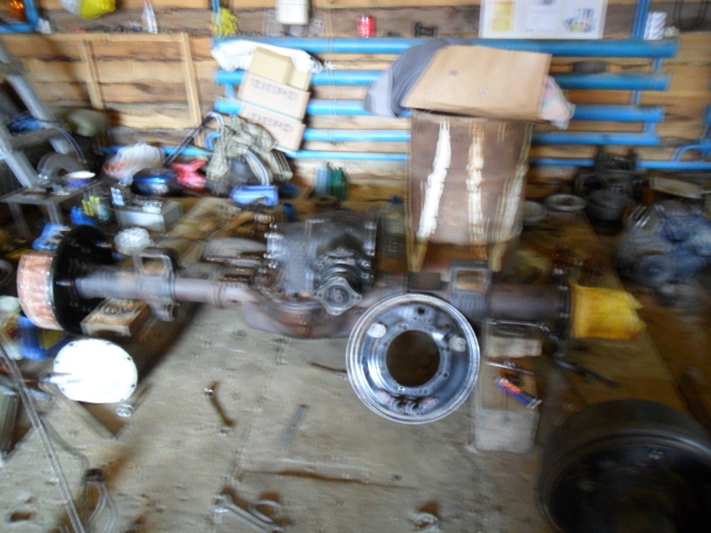

Редуктора на 47 зубьев старого образца. Вторая цапфа 55571.
Центрирую центры полуосей . Потом могу рассказать подробно.

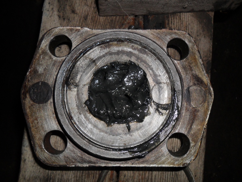

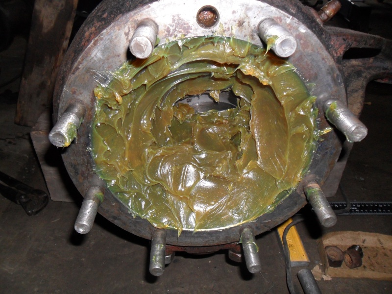

Сообщение Western »

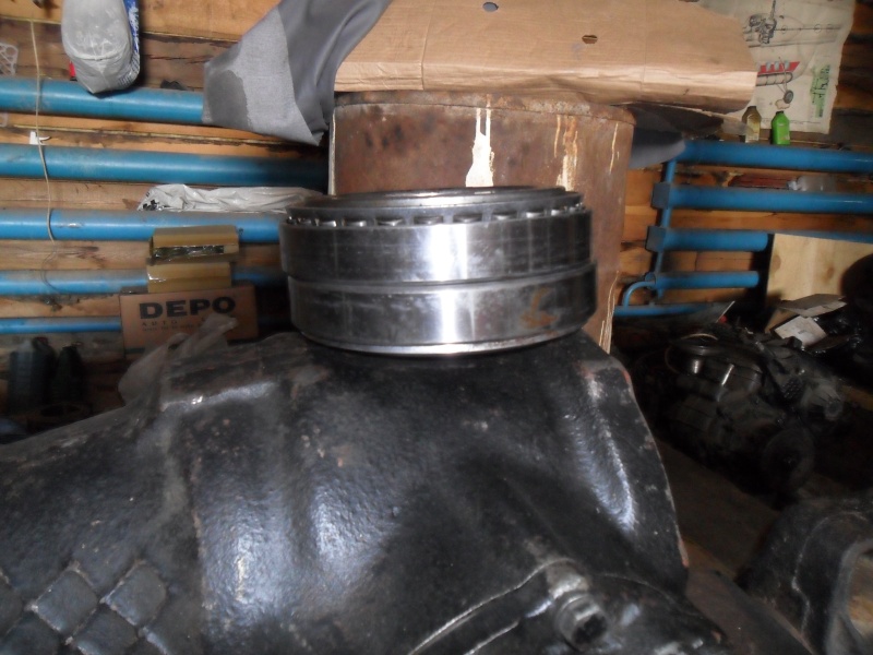

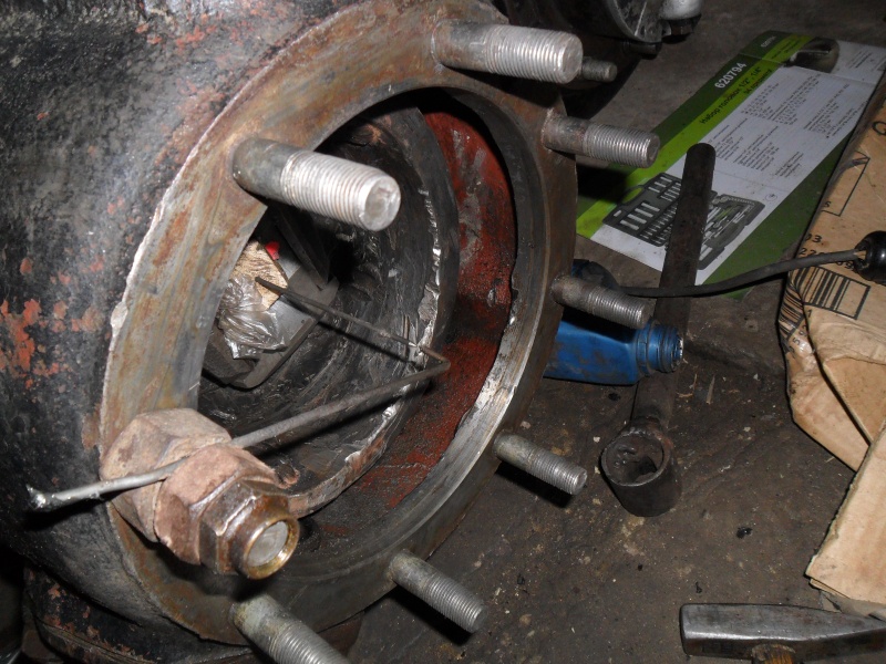

Все сальники и подшипники ступиц поменял на новые.
Урал 375

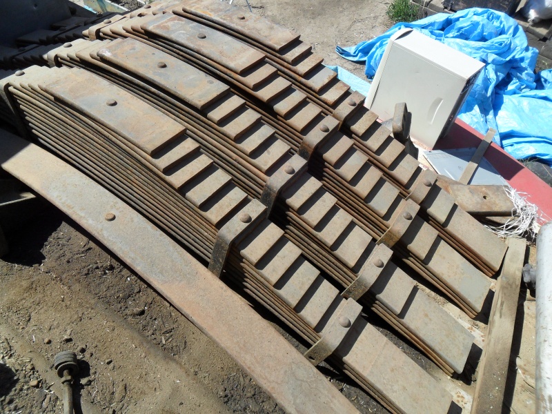

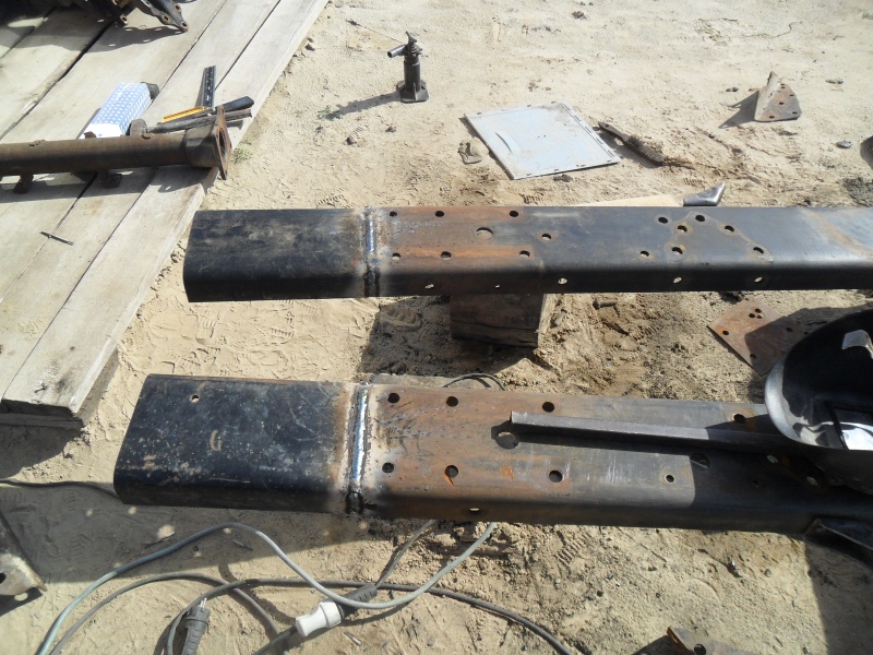

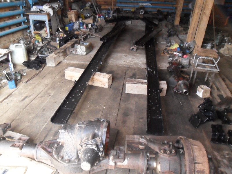

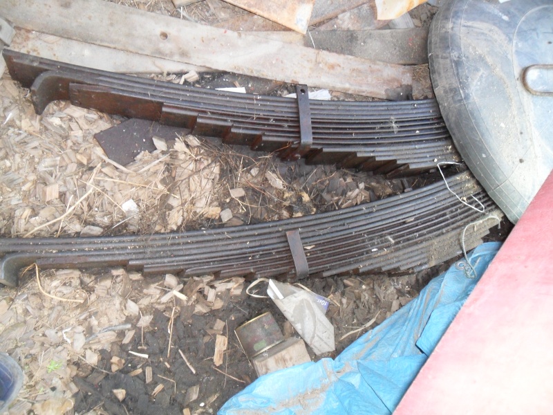

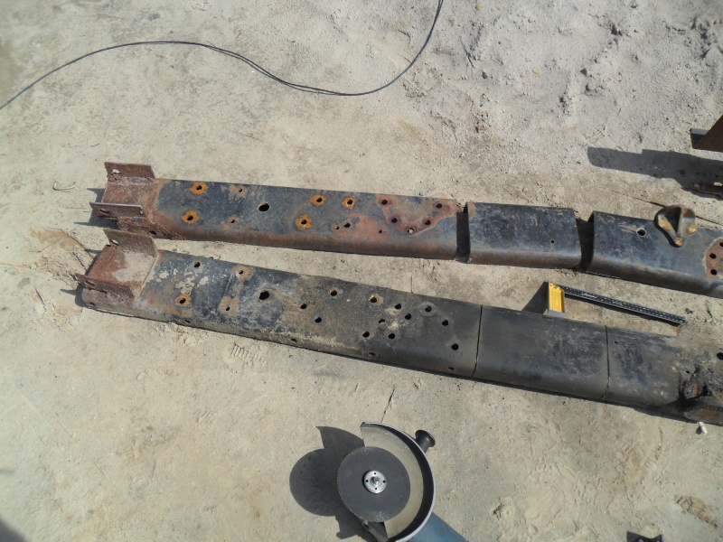

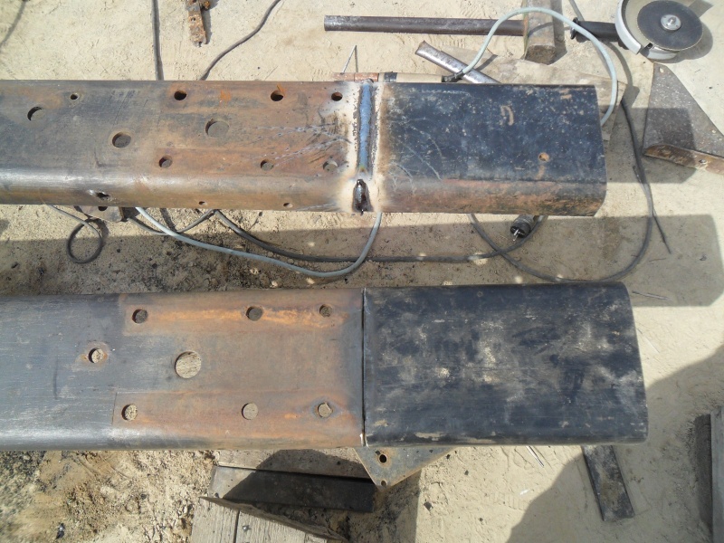

Собираю раму, подкатываю мосты, балансир, рессоры, кронштейны.
Урал 375
Western
Сообщения: 88
Зарегистрирован: 09 авг 2013, 12:29
Откуда: Якутия.

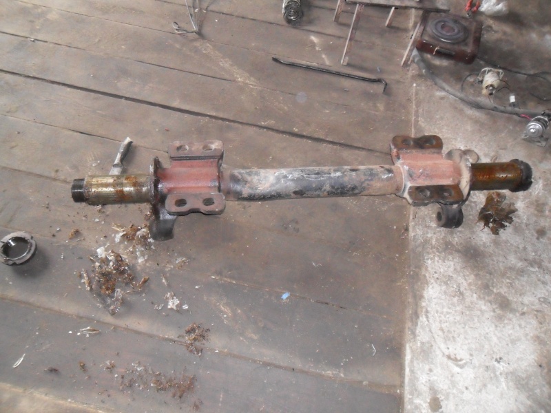

Вторая жизнь Урала

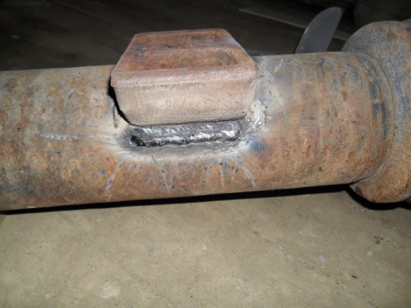

Сообщение Western »

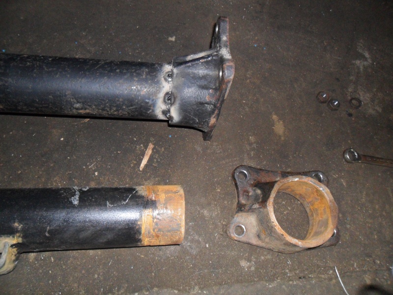

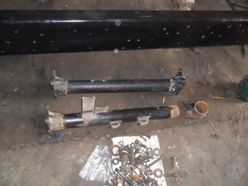

Траверсы усиливаю, ато лопаются . Укорачиваю чтоб влезла усилительная накладка.
Урал 375
