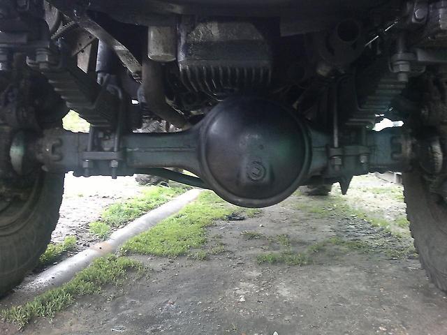

ЧОПОРОВ писал(а):только с быка когда будешь снимать ,там передний кронштейн,будет нужен.он тоже прикручивается на родную траверсу 131.короче это самая простая переделка бензинового автомобиля в дизельный.что бы засунуть дизель нужно только снять радиатор,двиг разбирать не надо,он и так туда заходит.там только одна в последствии засада,если снимать головку,то последняя штанга,не вылазит .и надо прорезать окошечко в панели вверху,что бы приподнять её :( .
А фотографии нет, как он этот кронштейн выглядит?
Мост в картер не долбит?

фоток полно,завтра кину.щас дети спят,кабель искать.да и он там один и прикручен через переднюю подушку двига.мост от картера очень далеко.
За фото буду признателен, как говориться сто раз услышь, один раз увидь! :)
Просто вот эта фотография в инете смутила:
