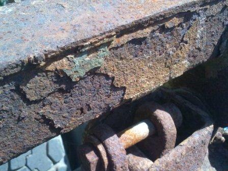

Re: ЗИЛок

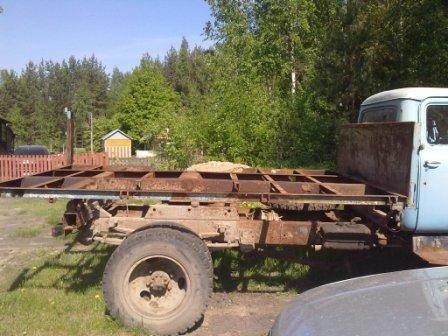

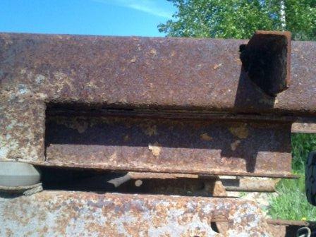

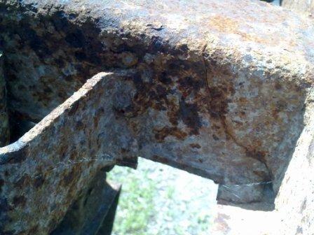

Кузов был выгнут в районе цилиндра, большая часть усилений была произведена именно в этом месте . На фото можно понять. Родной пол кузова имеет две продольные выштамповки по всей длинне кузова(под лонжероны).. Перепад получается 10мм, решено пол в кузове сделать из 3мм железа (родной 2мм) и ровным, без выступов. Для чего пришлось наварить полосу 8мм по всему периметру кроме продольных лонжеронов(что тоже маленько усилило кузов):-*

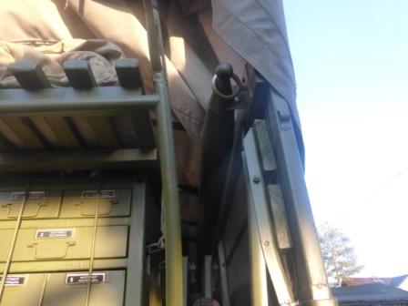

Вот перечень
Автомобиль с краном-стрелой двуногой предназначен для выполнения подъемно-транспортных работ и вытаскивания, застрявших или полузастрявших (полузасыпанных) автомобилей способом полуподъема, при перемещениях используются для перевозки выносного оборудования, запасных частей и материалов.
•Грузоподъемность крана-стрелы, кг…………………………………………… - 1500
•Вылет стрелы (от переднего бампера), мм……………………………………. - 2000
•Высота подъема крюка, мм. …………………………………………………….- 3100
•Число л/с для работы с краном-стрелой, чел…………………………………..- 2-3
•Время подготовки крана-стрелы к работе, мин………………………………..- 6-8
•Время приведения крана-стрелы из рабочего положения в походное, мин. - 5-7
•Габаритная высота автомобиля со стрелой в рабочем положении, мм……. - 4000

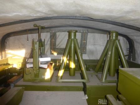

При перемещении на автомобиле перевозят следующее выносное оборудование и имущество:
•комплект инструментов и приспособлений выездного отделения по ремонту гусеничных машин;
•комплект смазочно-заправочного оборудования;
•комплект оборудования поста мойки автомобилей;
•комплект оборудования и приспособлений общего пользования;
•комплект оборудования поста кузнечно-прессовых работ;
•кабельная сеть;
•комплекты возимых запасов автомобильного имущества для технического обслуживания и технического ремонта.
Перечень оборудования и имущества, перевозимого на специальном

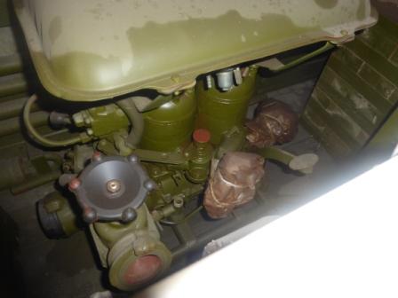

Наименование Единица измерения Количество
Оборудование поста мойки
Мотопомпа МП-800Б компл.

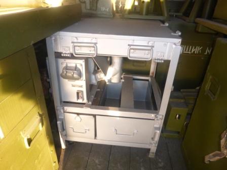

Оборудование поста разборочно-сборочных работ и текущего ремонта агрегатов
Верстак шт.

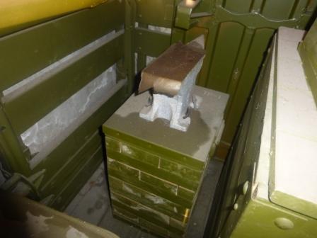

Оборудование поста кузнечных работ
Горн кузнечный компл.
Наковальня с подставкой в сборе шт.
