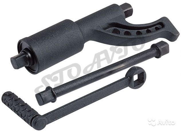

а по монтировкам - тут писал года 3 назад, 53й газон разбирал, скручивал гайки с задних колес, а колеса глубокие, не как у 66й!!!, не мог скрутить, и так как надо диски, гайки давай пилить болгаркой, но она не достаёт полностью, тогда газом резать, ох и нарезался... Все это чередовал скручиванием баллоником с хорошим рычагом - шлицы стачиваются, а гайка не идет... из за того что баллоник давишь с побочной вредной нагрузкой... купил "мясорубку" 1 к 60 оборотам вроде она.... мизинцем скрутил все оставшияся гайки, целые и невридимые! я реально чуть не плясал там от счастья... рекомендую не запасаться суперскими монтажками(1т.р.>), а купить простую "мясорубку"(2т.р.)... к сведению, в неё головка ставится на 1". Хотя в комплекте есть 4 головки. К ГАЗовском колесным гайкам они не подходят, заточены под другие грузовки, ну да ладно...
Просветите что за "мясорубка"?

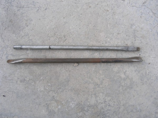

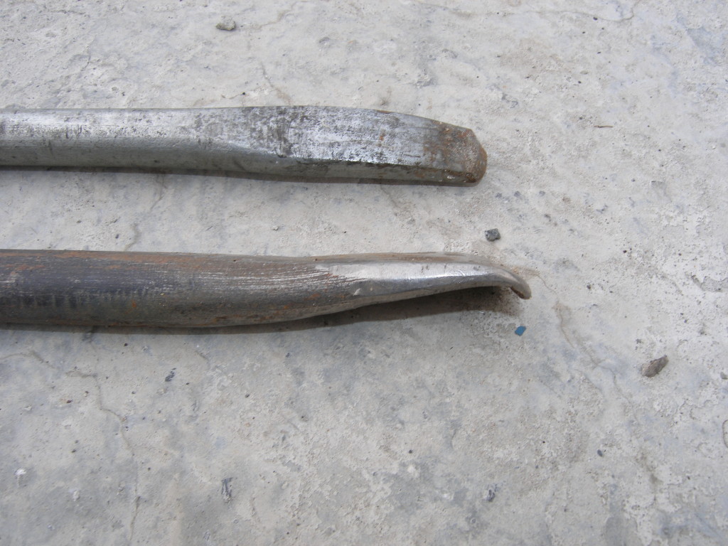

темная титан 20мм -0,78 кг
светлая стандартная из магазина - ф18-1,08 кг
лом слишком хорошо убран чтобы его быстро достать :D

Очень странный титан

Штурман писал(а):
Lord Set писал(а):а прутком из титана я бы обзовелся
один пруток нашел своего хозяина, второй ждет... Забирай... диаметром он 18мм, длинна метра полтора...
в личку написал

Прямой удлинитель-вороток для мясорубки из чего сделан?как из пластмассы,сворачивается легко.но сварка его не берет
andrewk
Сообщения: 404
Откуда: москва, псковщина
Re: после 5 летнего простоя
Сообщение andrewk »
Ветлугай писал(а):Прямой удлинитель-вороток для мясорубки из чего сделан?как из пластмассы,сворачивается легко.но сварка его не берет
Прямой вороток нужен для быстрой закрутки гаек когда нужно резьбу выбрать. И на большие усилия он не расчитан.

DOTTORE писал(а):Очень странный титан
тоже странно показалось :shock: титан не ржавеет

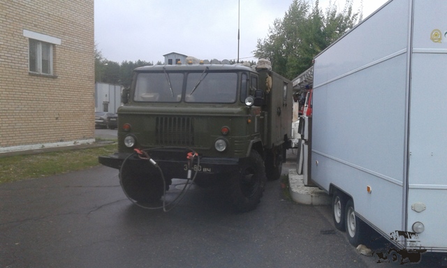

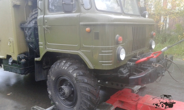

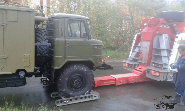

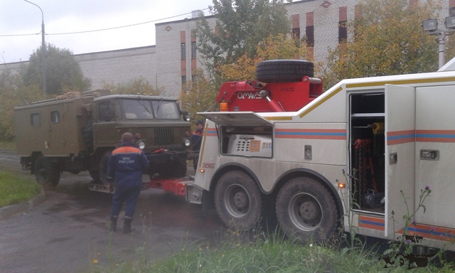

Сообщение жарник »
забрали машины от нас....
одни АКБ сухозаряженные остались.
заводить не стали. долго не могли передний мост выключить.
