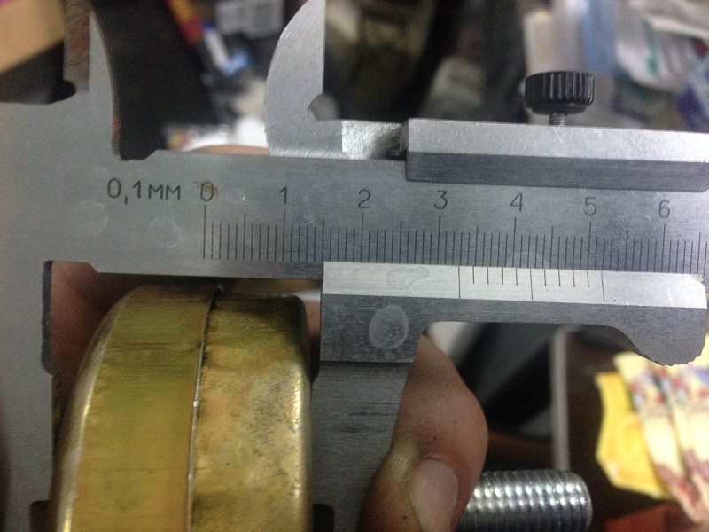

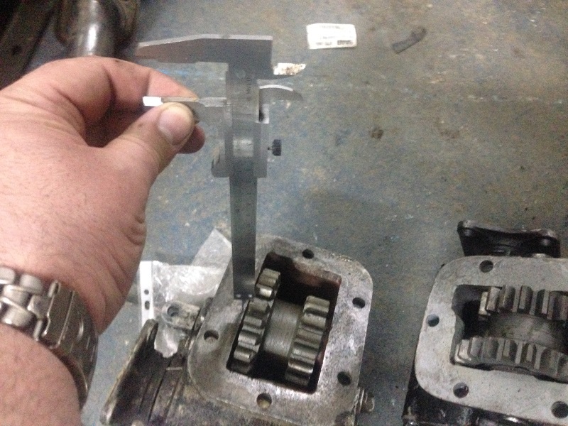

Вот ты и ошибся,, я тоже сначала думал, а потом взял в руки штангель и вот что я увидел,
1.толшина стенки плоскости прилегания к коробке на КПП Зил 12 мм на Газ 10 мм
2.высота выхода шестерни из корпуса на КПП Зил 22 мм на Газ 30 мм
мне кажется что шестерни разные хотя и похожи

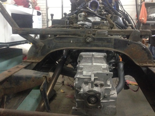

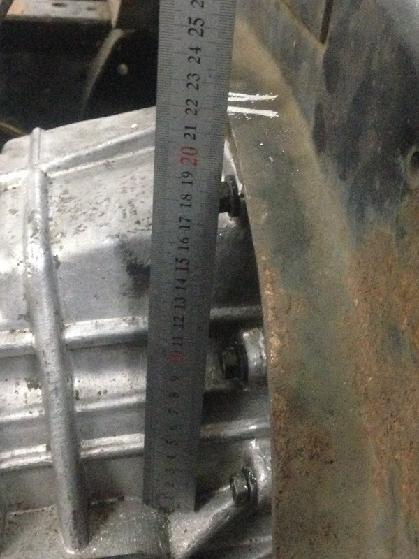

Продел еще кое какие манипуляции, убрал совсем задние подушки , так все хорошо и ком не цепляет за раму и траверса.
Поставил Ком траверсу и начал потихоньку кран балкой поднимать коробку вверх , в итоге размер между кожухом и рамой всего 20 мм дальше коробка упирается в траверсу, как Каспен собирался занизить опоры на 40 мм если высота опоры всего 35 мм? Не ясно. Фото и продолжение вечером

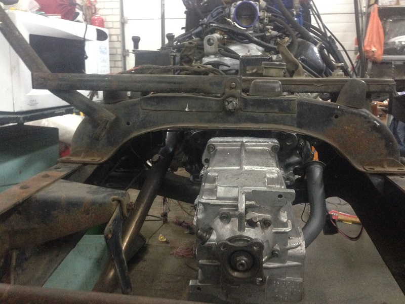

Так выглядит без задних подушек

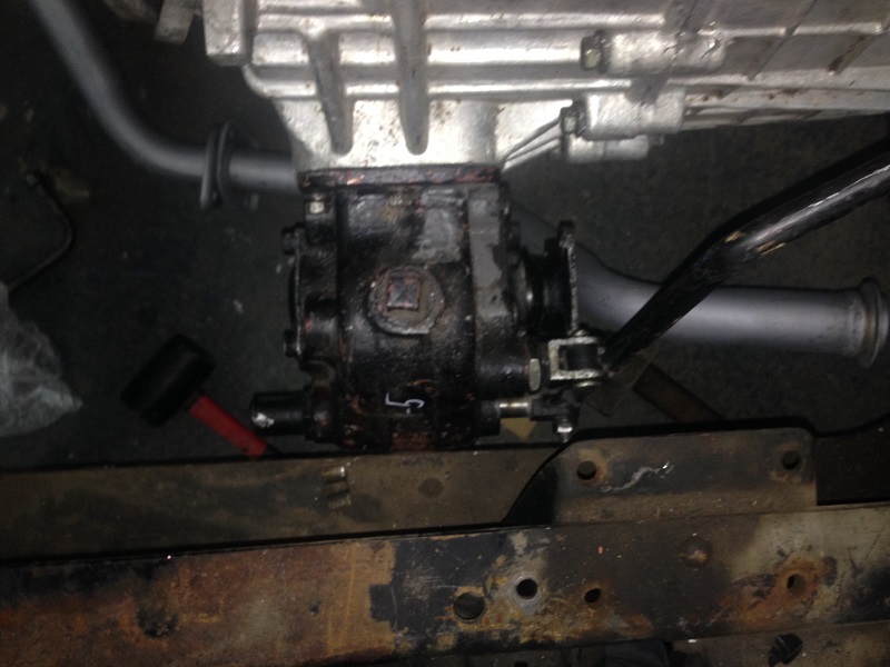

Сообщение Эдуард100 »
вот еще фотка вилно где может цеплять ком

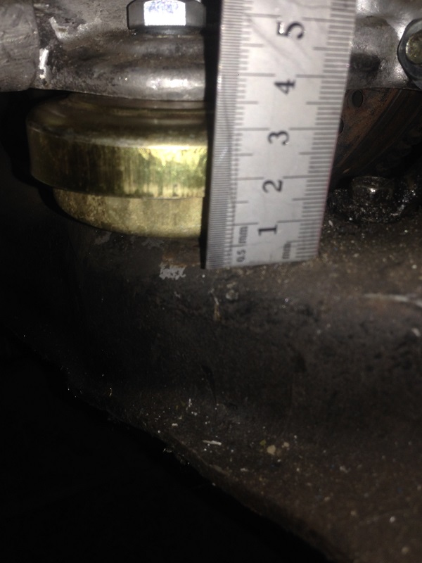

размер подущки

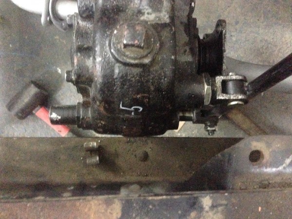

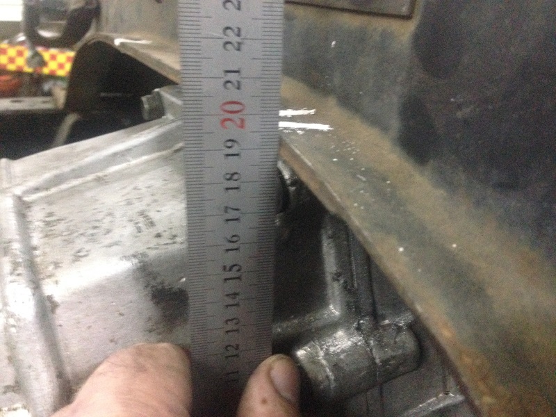

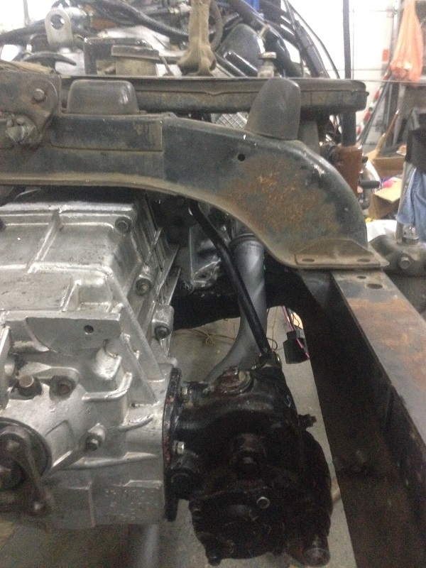

Вот место которое мешает

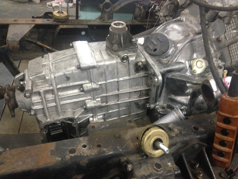

фото по опоре сначала общий вид
а потом со снятыми подушками и приподнято за хвост в верх

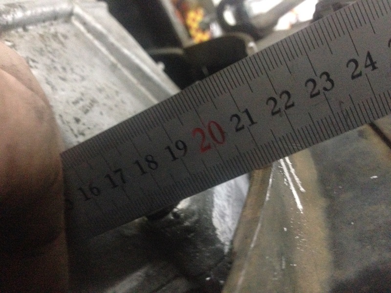

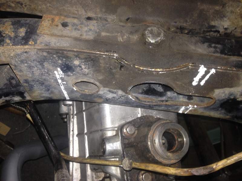

Здесь хорошо видно место зацепа Кома за раму он не очень большой попробую подточить корпус

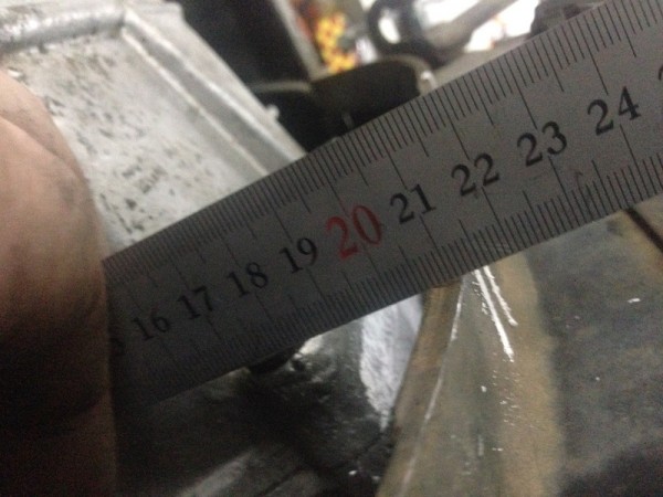

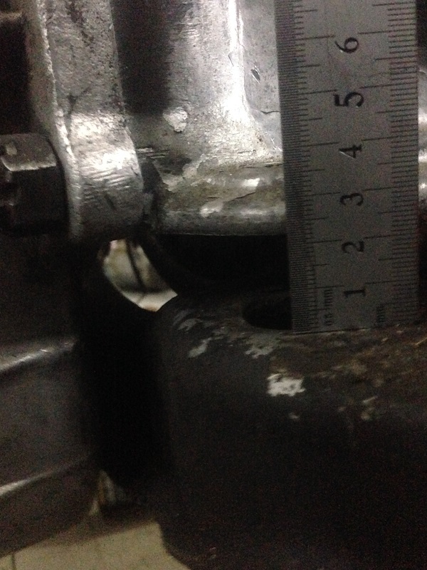

Поднял краном на высоту 35 мм и вот что видно

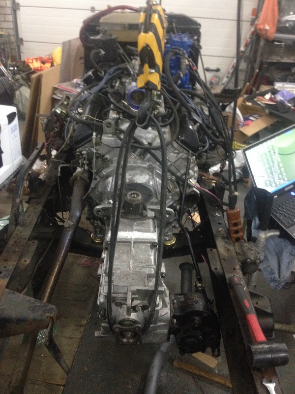

Я знал что мотор ассиметричен но что бы на столько

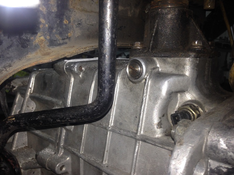

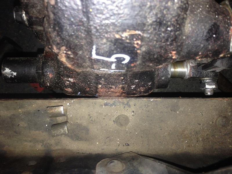

попытался сфоткать за что на траверсе цепляет коробка
стоковый рычаг подходит по посадке его надо слегка подогнуть
