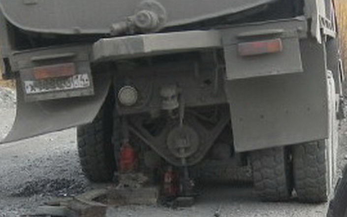

На фото хорошо видно, что под задним мостом аж три домкрата стоят на разных уровнях - это нормально

Домкратил обычно под чулок, там площадка удобная под шток домкрата есть.. Уже не очень хорошо помню, но если по центру, под редуктор домкратить - то колеса вообще тяжело от земли оторвать - виснут до последнего вниз..

Запоздало добавлю насчет домкрачивания.... Ничего не порвет, поднимайте смело. То что на фото - результат давней усталостной трещины полюбому и чудовищных перегрузов. Не забываем что на Татре чулки больше всего нагружаются при резком торможении - реактивный момент стремится их загнуть назад т.к. они жестко сидят в редукторе (который как бы одно целое с рамой) а рессоры ничего с краю не держат. Так что все кочки/краны/домкраты им до лампочки..
