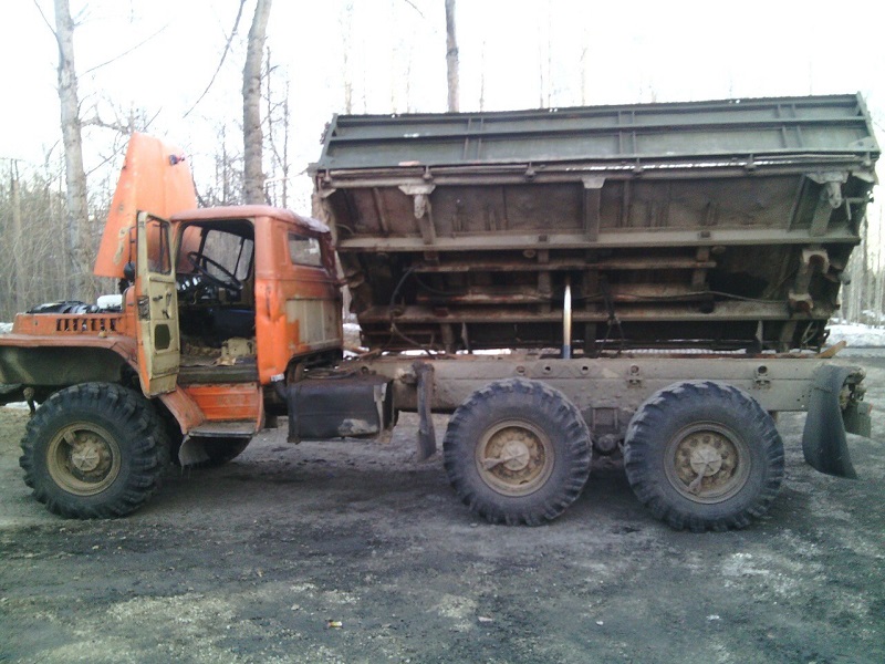

Предстоит на Урале с ямз-236 снимать силовой агрегат. В сб с кпп вылезет/залезет? Или дербанить по отдельности: кпп, двс?

Я конечно не специалист, но исходя из своего опыта могу сказать что проще по отдельности. Тем более полик в кабине съёмный что существенно облегчает задачу. Сомневаюсь что кпп пролезет между мостом и кабиной. Ну и вес агрегатов в сборе будет ближе к 1500кг, плюс центр тяжести всего этого хозяйства сильно смещен назад что никак не добавит "удобства".

В общем 30.04.15 все работы были завершены и Урал бодренько завёлся и выкатился из гаража. Удивительно что не случилось никаких неожиданностей :D Давление масла на холодную 4.8, на прогретом в районе 3.5. Конечно пришлось повозится и с тормозами и с электрикой да и еще много с чем, даже ступицу переднюю довелось снимать. Как говорится глаза боятся, а руки делают :wink:
Ощущения от управления таким авто, особенно после легковушки очень яркие, но в полной мере Урал всё таки раскрывает себя на бездорожье.

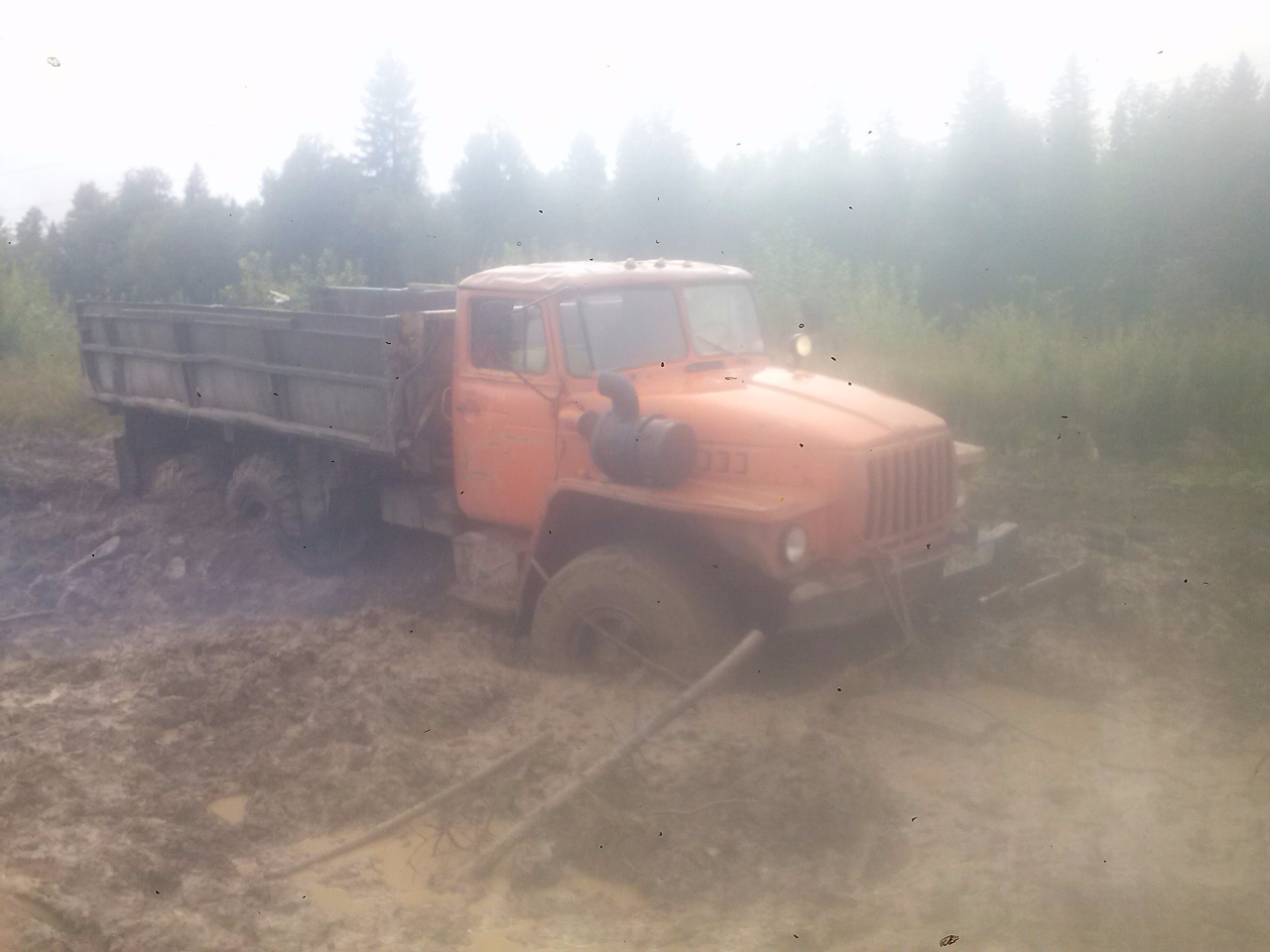

Вчера протестировал проходимость по небольшому болотцу где ранее засадили УАЗик, теперь понимаю почему хают КамАЗовский движек.

Не надо на урале в болото, без лебедки, второго урала или трактора, в отличии от уаза эпопея с уралом может затянуться очень на долго.

А болотце то рядом с дорогой и размерами как четверть футбольного поля, да и подстраховка в виде 66го с лебёдкой была :D Расход вот никак точно вычислить не могу но что то в районе 45 при движении по лесной дороге на 2-3 передаче без груза.

на счет болотца напомнило историю из жизни: вот так 1 водитель получил такой как у вас урал, подкачка и все работает(нульцевый), решил проверить легендарную проходимость спустил колеса и с разгона прыгнул в болотце, пока была енерция урал двигался... повис и молотил колесами. После его от туда 2 месяца доставали, в 4 т150 еле вытащили. Итог всему есть мера: не зная броду не лезь у воду, да и много хороших поговорок). Всему есть предел), но хозяин барин, у каждого свои потребности и возможности, а Вам успехов... :wink: :wink:

Ну с дуру можно многое :D Ходом в такое вообще по моему нестоит, как то на этом форуме читал про лаптёжник так вот хозяин отписал что пролезет везде только не с ходу, так как если сам залез потихоньку, то назад самому вылезти больше шансов.
