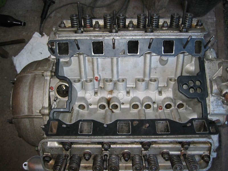

Славон писал(а):Мля... Когда прокладки паука внутрь рвёт, вот тогда и появляется разряжение в картере. С этим надо в реале столкнуться чтобы понять и не спорить.
Не надо мне и другим тут безосновательно млякать....!
Каждый из 8-ми поршней по очереди "сосут" (кого на пошлости тянет пусть читают как "создают разряжение") во впускном коллекторе. Задачи прокладок - между впускной областью цилиндров и карбюратором не допустить утечек не учтенного воздуха! Если такое произойдет то смесь будет бедной. С картером это не как не связано!
P.S. В подтверждение моим словам - это легко проверить. При работающем двигателе снять вакуумную трубку усилителя тормозов (как бэ прокладка порвалась) и убедиться в том, что седьмой цилиндр будет работать не стабильно, но сапун при этом сосать не будет, а будет сапунить наружу.
- harli
- Сообщения: 4812
- Откуда: МО Химки
Re: Про сопун
Strlelik писал(а):Славон писал(а):Мля... Когда прокладки паука внутрь рвёт, вот тогда и появляется разряжение в картере. С этим надо в реале столкнуться чтобы понять и не спорить.
Уважаемый.... учи мат часть .... и не спорь..

Strlelik писал(а):Не надо мне и другим тут безосновательно млякать....!
Безосновательно?! Это из практики, теоретик.
PS И других не надо приплетать.

Славон писал(а):Безосновательно?! Это из практики, теоретик.
Ну дак ты если практик, то и обоснуй как такое может быть. Вот в моей практике такого не было, чтобы сапун сосал, а теоретически такого эффекта можно добиться только если каким то образом соединить картер двигателя с разряжением во впускном коллекторе. Но вот где и как???
- Папуся СССР
- Русский Националист
- Сообщения: 3097
- Поблагодарили: 43 раза
Re: Про сопун
Штатно сосет, но маааало через трубочку в вентиляции картерных газов (в более свежих змз). Нештатно, о чем ораторы тебе и пытаются донести, через отсутствующий/всасанный кусок прокладки впускного коллектора, которая перестает изолировать в таком случае должным образом. Через это отсутствие герметичности и соединены оказываются картер и впускной коллектор.

Strlelik писал(а):Славон писал(а):Безосновательно?! Это из практики, теоретик.
Проштудируй внимательно устройство двигателя газ 66 .....
пространство между впускным коллектором и блоком является внутренним пространством двс на прямую соединён с маслозаливной горловиной и масляным поддоном ....
прокладка между головкой блока и впускным коллектором своей внешней плоскостью находится в полости между впускным коллектором и блоком двс , в этой полости присутствует масляный туман (кратерные газы) которые при прорыве прокладки впускного коллектора и засасываются во впускной коллектор, соответственно наблюдаем подсос воздуха через маслозаливную горловину , впускной коллектор устроен таким образом , что подсос воздуха в одном цилиндре оказывает отрицательное влияние на смесеобразование ещё в трёх соседних .
Отсоединяя вакуумный трубопровод на впускном цилиндре 7 цилиндра подсос воздуха ощущается в 8-6-5 (6-1-4) в зависимости от модели впускной трубы
Учите мат часть уважаемый.....

В этом месте порвалась прокладка и пропали куски? Знаю, что справа на фото, где тонко бывает рвется, но там ОЖ.

Стенка любого квадрата окна паука глядящая внутрь развала. Некачественный материал прокладок теряет свойства от взаимодействия с маслом из развала цилиндров и аля-улю обычная болезнь змзшного мотора.

А на кавзике моем разьело прокладку, где тосольное окно и ОЖ пошла в масло. Бывает и такое, но реже...
Тут уже несколько раз обосновали, обосноватее некуда.
А может... мы про разные сапуны говорим? )))
- Strlelik
- Сообщения: 172
- Зарегистрирован: 01 ноя 2013, 21:29
- Откуда: Лесосибирск, Красноярского края
Re: Про сопун
Все понял!!! Папуся Спасибо! Крайне доходчиво объяснил! Всем, кому вынес мозг своей глупостью приношу свои глубочайшие извинения
Ну не знал я, что паук герметично крепится к головкам и картеру.
