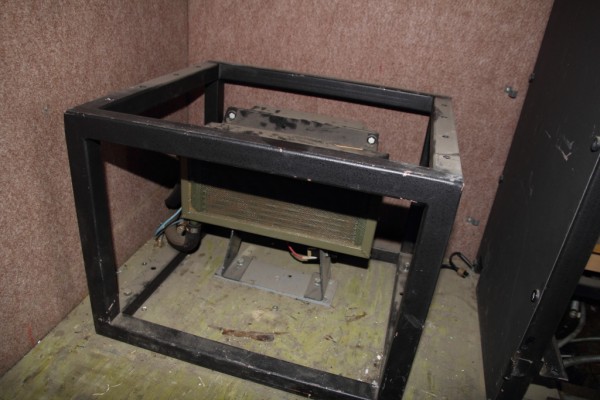

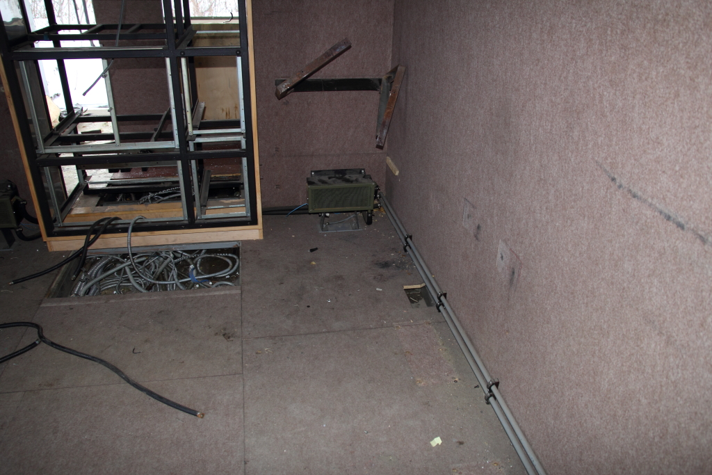

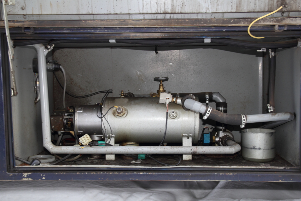

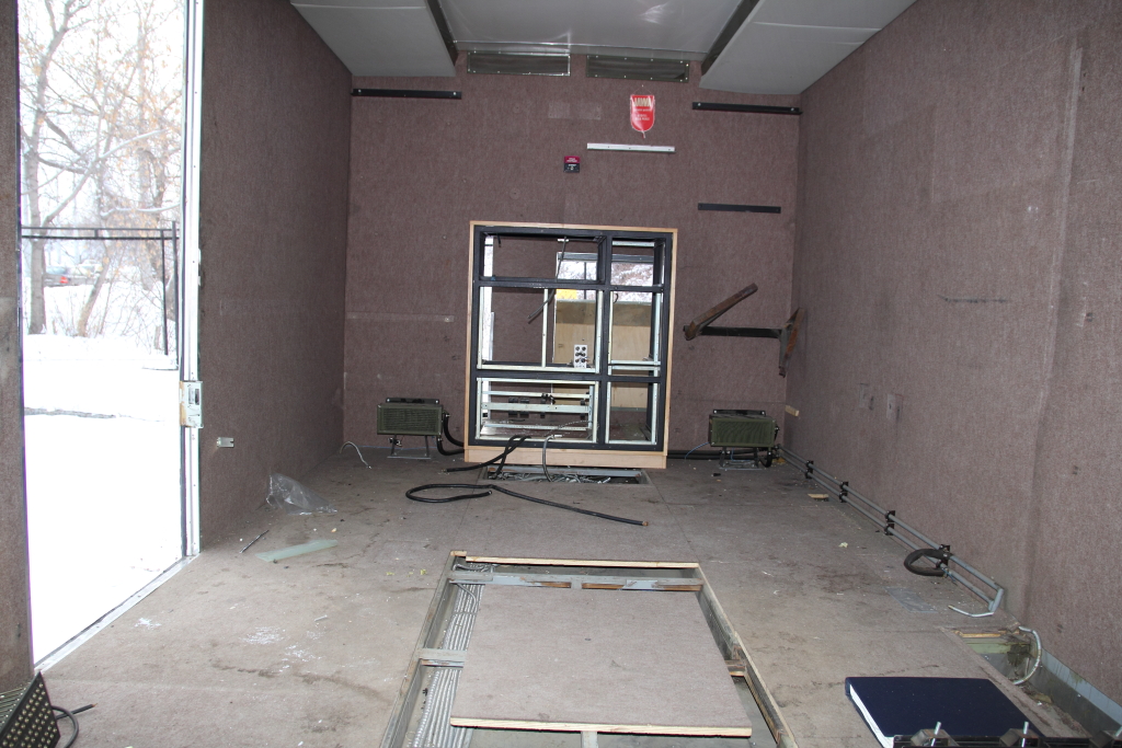

У меня сейчас на фургон (кунгом это назвать не очень получается) стоит 3 печки, а было 5 шт но разграбили еще до меня
и котел 25квт который одновременно и предпусковым является.
но привод вентилятора постоянный и даже с закрытой шторкой радиатора рядная шестерка нефига не прогрелась.
в кабине не дубак конечно но хотелось бы потеплее, что там в фургоне не знаю не до него было.
на вахтовки и похожее ставят фены (Планар от 44Д и до 8ДМ те 4-6квт) пользоваться можно когда нужно а не только на стоянке.
Вот такой у меня сейчас водопровод для отопления
О еще печку нашел :D
там где шланг резиновый было похоже две штуки, две на фото, еще одна за спиной и за стенкой с вымпелом.
