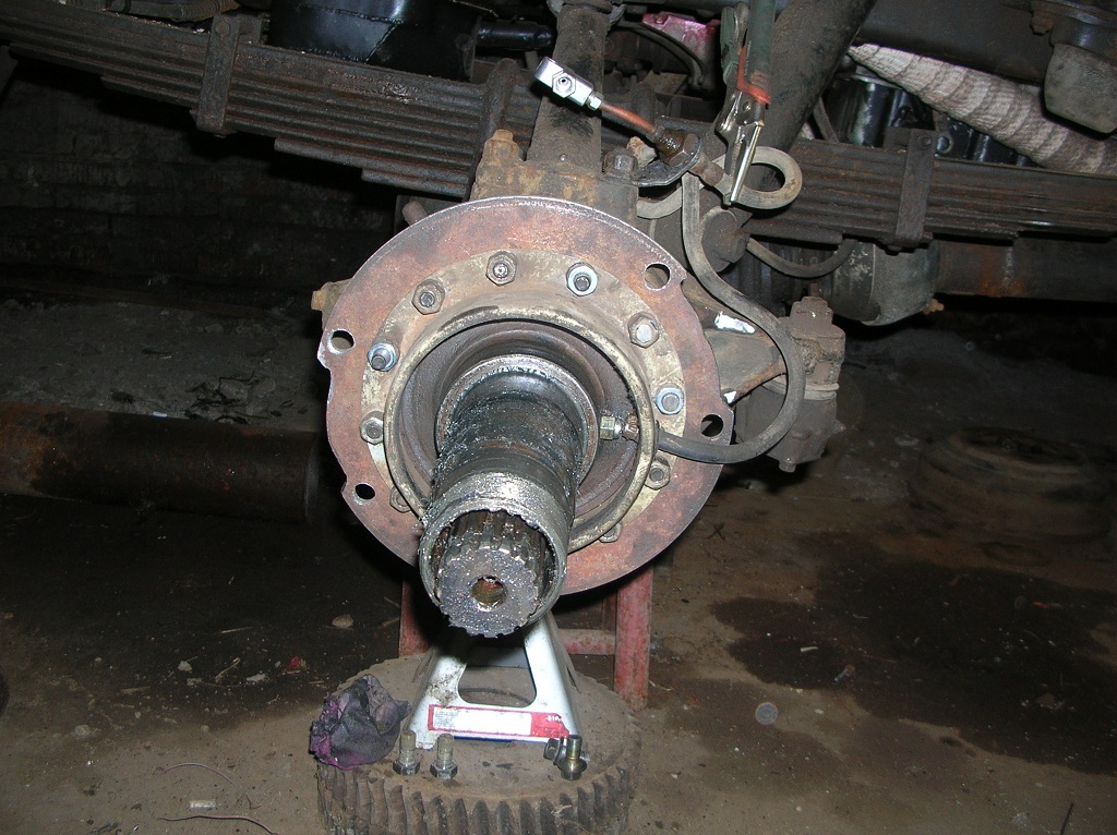

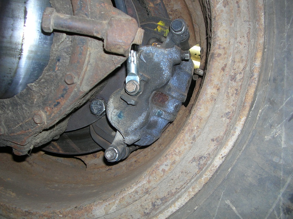

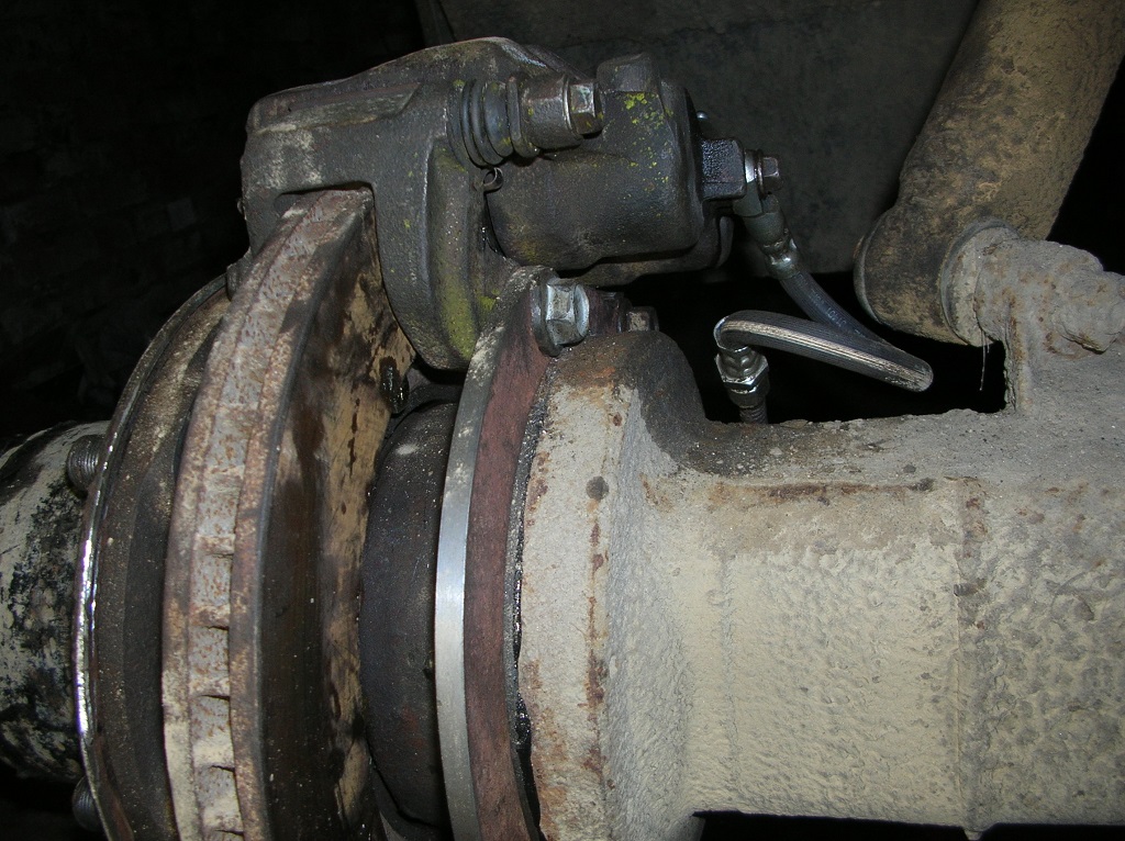

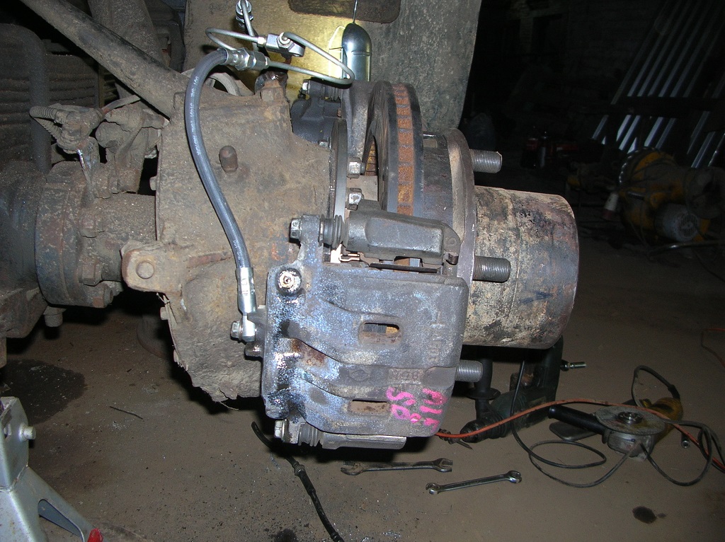

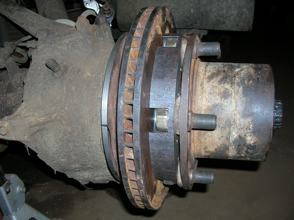

Спасибо! Радиаторы АКПП не влазят между кабиной и кунгом (видит бог - я туда их хотел), а на кунг - я достаточно часто езжу по лесу вот и побоялся веток. Родная коробка 66-го полное дермо в передаточных числах, в АКПП у меня первая стоит заниженная, дабы трогаться было легче. Хватает еще как! Динамика легковой малолитражки. Следующим этапом стала проблема остановить машину. Изготовил дисковые тормоза.

Доброго времени суток! Очень мечтаю о дисковых тормозах! но ни ума ни возможности не хватает! Не помогли бы вы мне это сделать! Не бесплатно конечно-же. Мне-бы хоть один диск и суппорт для образца что-бы было с чем бегать по токарям! Или если есть возможность пару на один мост! Все расходы компенсирую по возможности чем надо помогу в Москве!
vdp
Сообщения: 165
Re: ГАЗ 66 - управляй мечтой!
Сообщение vdp »
газик 003 писал(а):Доброго времени суток! Очень мечтаю о дисковых тормозах! но ни ума ни возможности не хватает! Не помогли бы вы мне это сделать! Не бесплатно конечно-же. Мне-бы хоть один диск и суппорт для образца что-бы было с чем бегать по токарям! Или если есть возможность пару на один мост! Все расходы компенсирую по возможности чем надо помогу в Москве!
В первом посте в этой теме ссылка на СанСаныч78, вот ссылка http://www.drive2.ru/l/4821004/, где я более подробно описываю весь процесс, там ничего сложного нет, главное найти токаря-фрезеровщика с координатным столом, чтобы сделать отверстия под шпильки.
Если все же у вас ничего не получиться, то в личку.

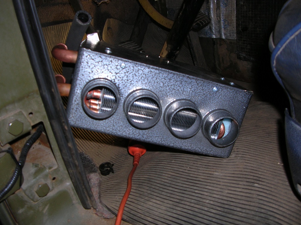

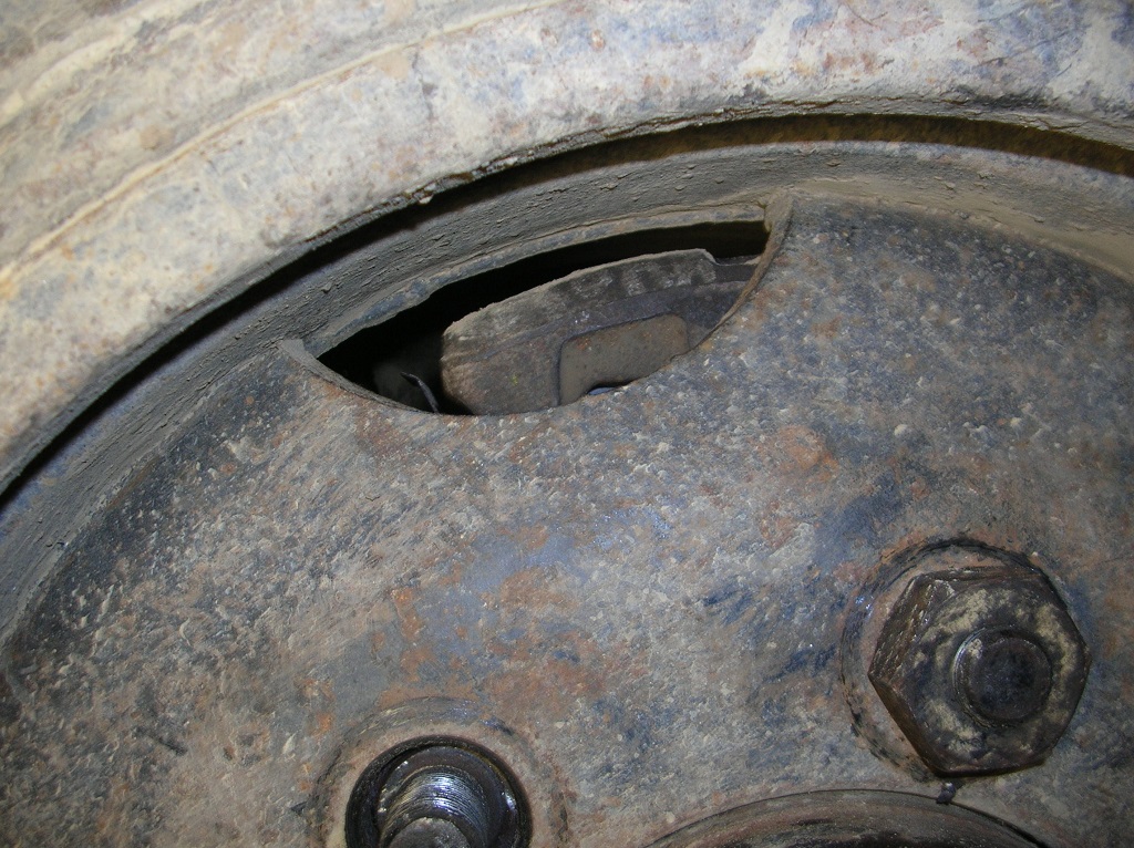

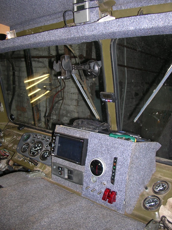

Доброго времени.Восхищен тормозами,ну прямо как тут и были. Как они в действии?Они как будто созданы для 66.Еще вопрос-от чего отопитель слева в кабине?
vdp
Сообщения: 165
Сообщение vdp »
IVAN 37 писал(а):Доброго времени.Восхищен тормозами,ну прямо как тут и были. Как они в действии?Они как будто созданы для 66.Еще вопрос-от чего отопитель слева в кабине?

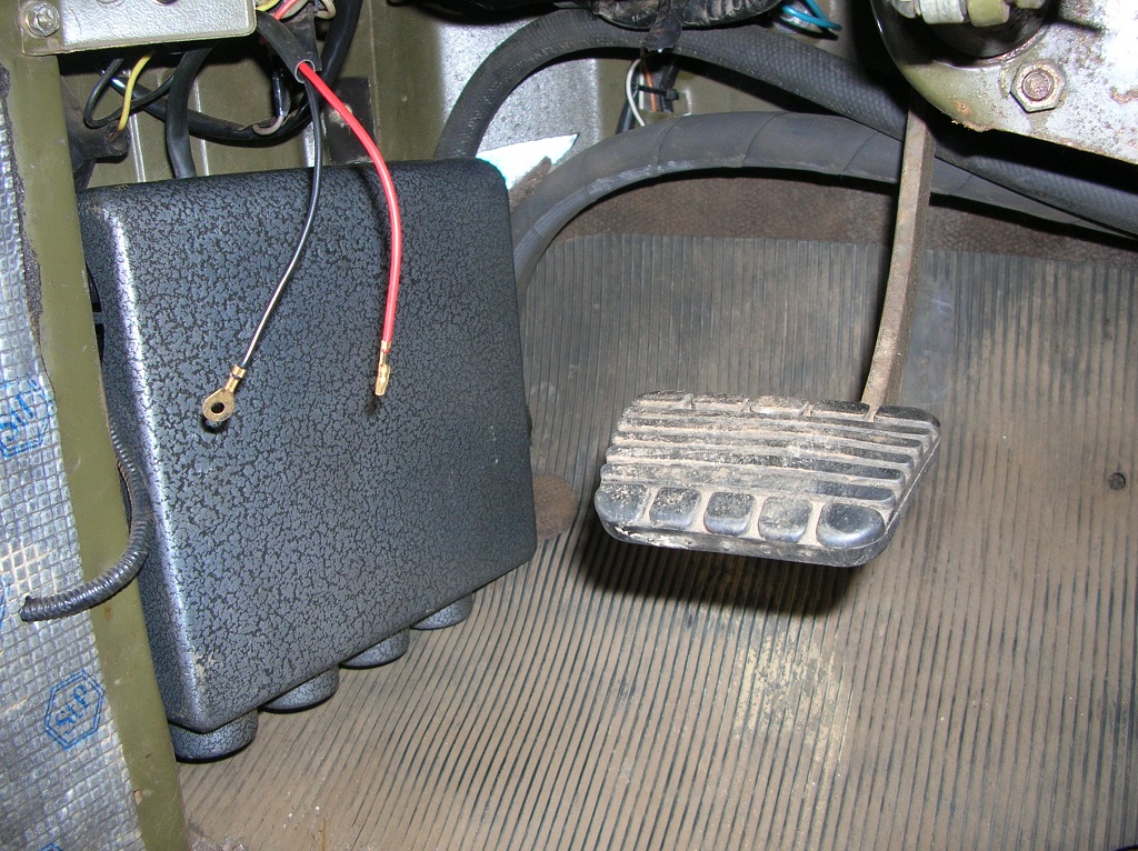

Доброго. Да, жена болгарина и кувалда творит чудеса, там от диска до суппорта пару миллиметров. Действие просто офигенное! Мягкие и в тоже время эффективные, пропало рысканье по дороге при торможении, могу себе позволить держать теперь короткую дистанцию до передней машины и кого-то не пускать в пробке в городе - знаю, что остановлюсь теперь. Когда поставлю задние, думаю что придется переделывать педальный узел или педаль тормоза, нажатие теперь до середины хода и при моем росте 189 см не удобно давить на педаль с коленкой выше руля. Отопитель китайский

vdp писал(а): Отопитель китайский
что за модель и где можно приобрести

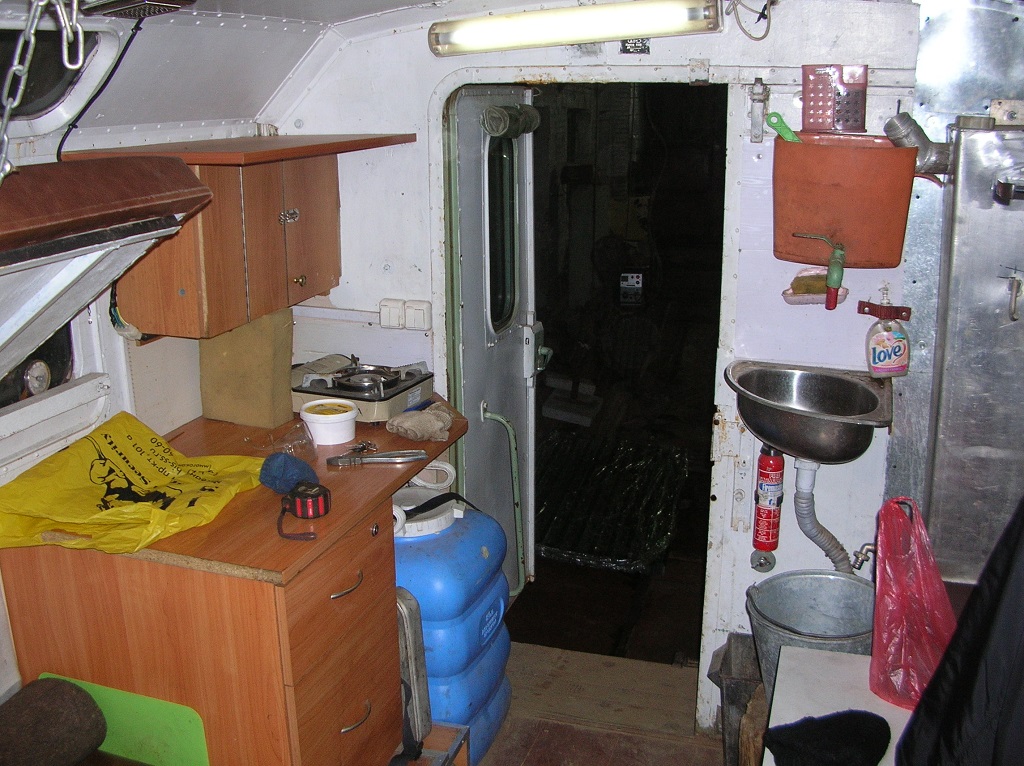

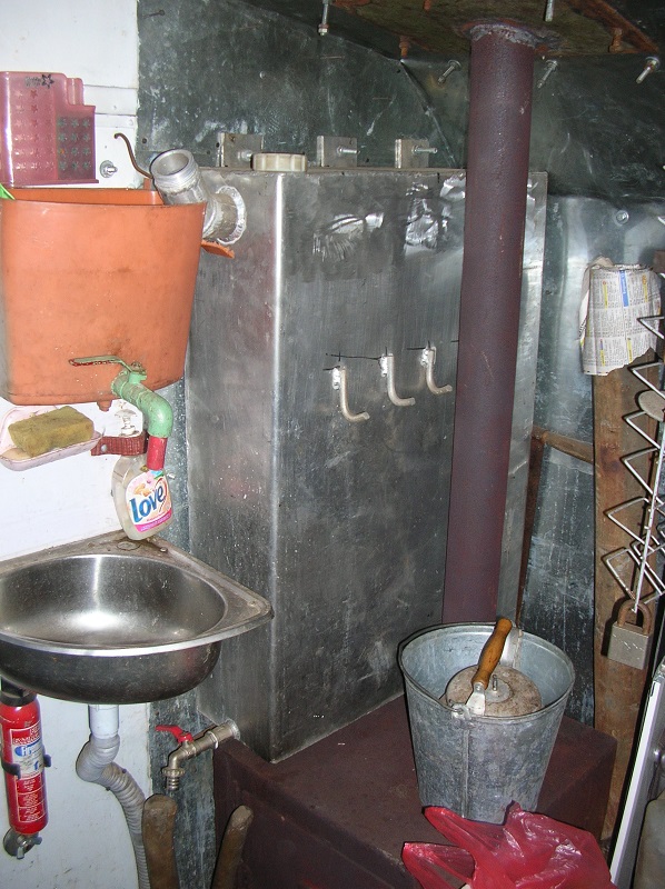

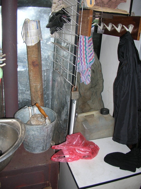

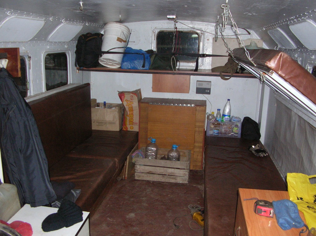

Внутреннее обустройство кунга
Заводило
Сообщения: 1749
Сообщение Заводило »
На умывальник полотенце накинуть и будет мойдодыр :lol: .

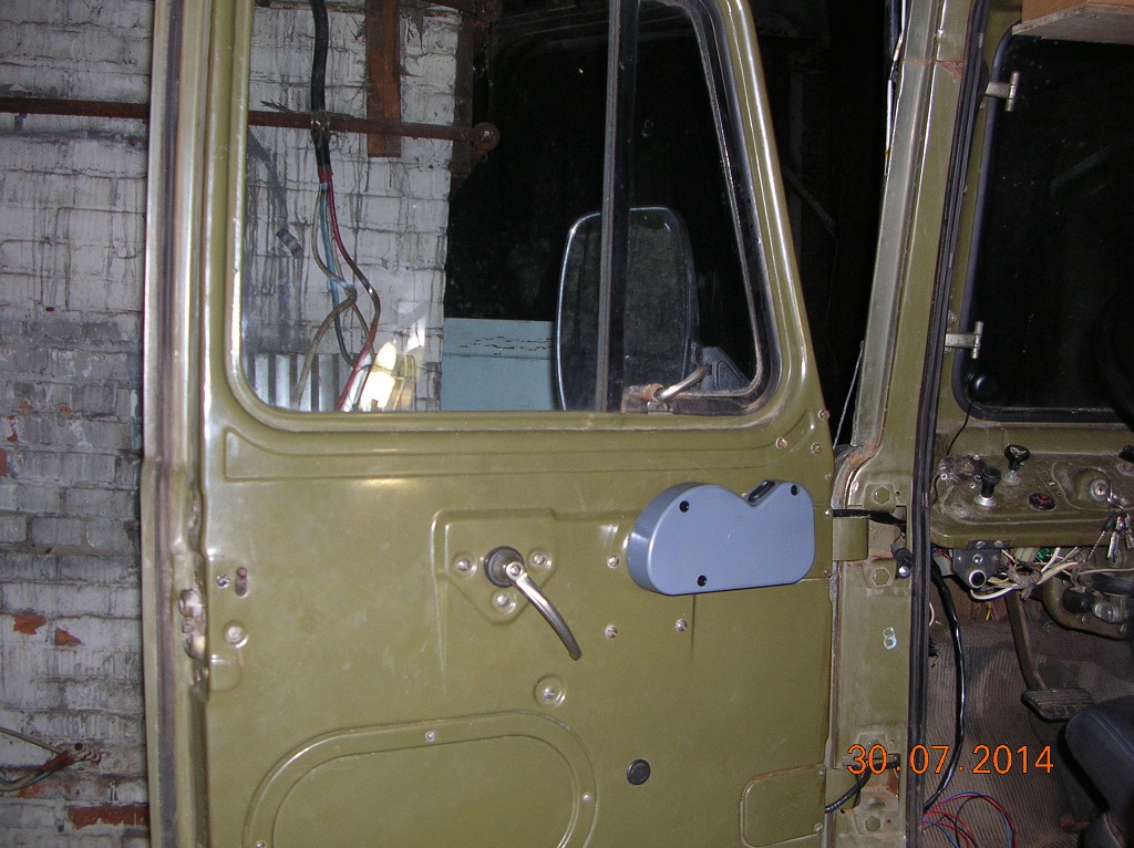

Где приобрести универсальные стеклоподъёмники?
Алекс
Гагарин, ну кто его не знает
Сообщения: 2553
Откуда: Москва Тушино
Сообщение Алекс »
Универсальные ст/п SPAL италия или granat сарапул

Заводило писал(а):На умывальник полотенце накинуть и будет мойдодыр :lol: .
я брал здесь - http://shop.ural-avto.ru/, только похоже их уже нет.

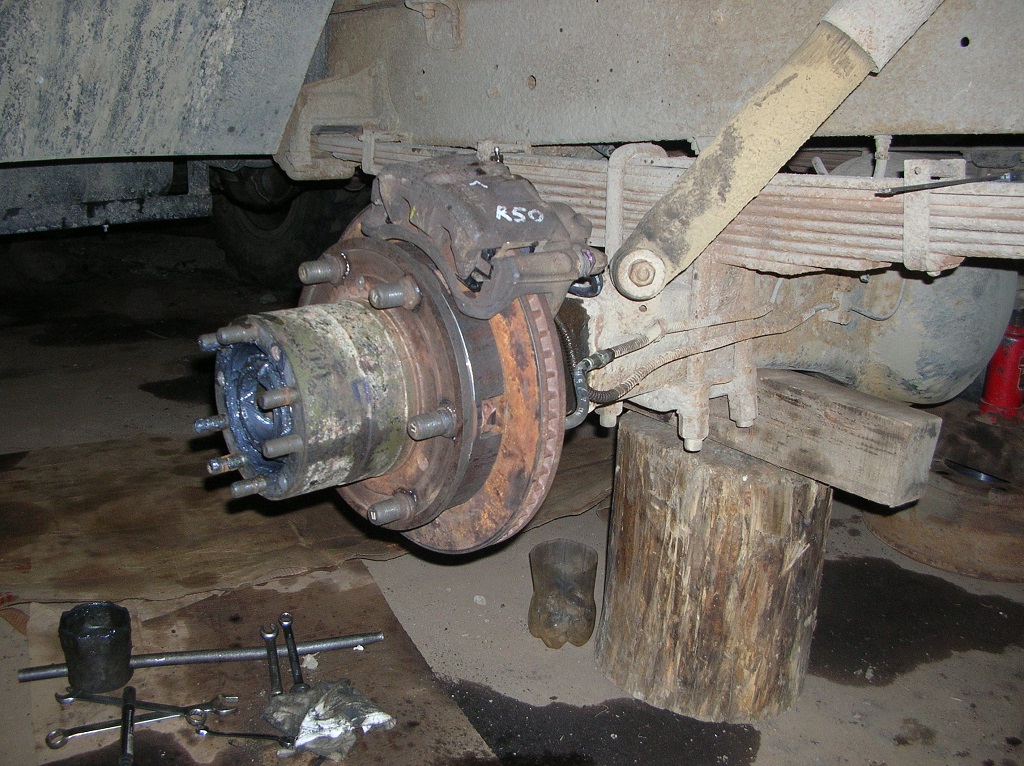

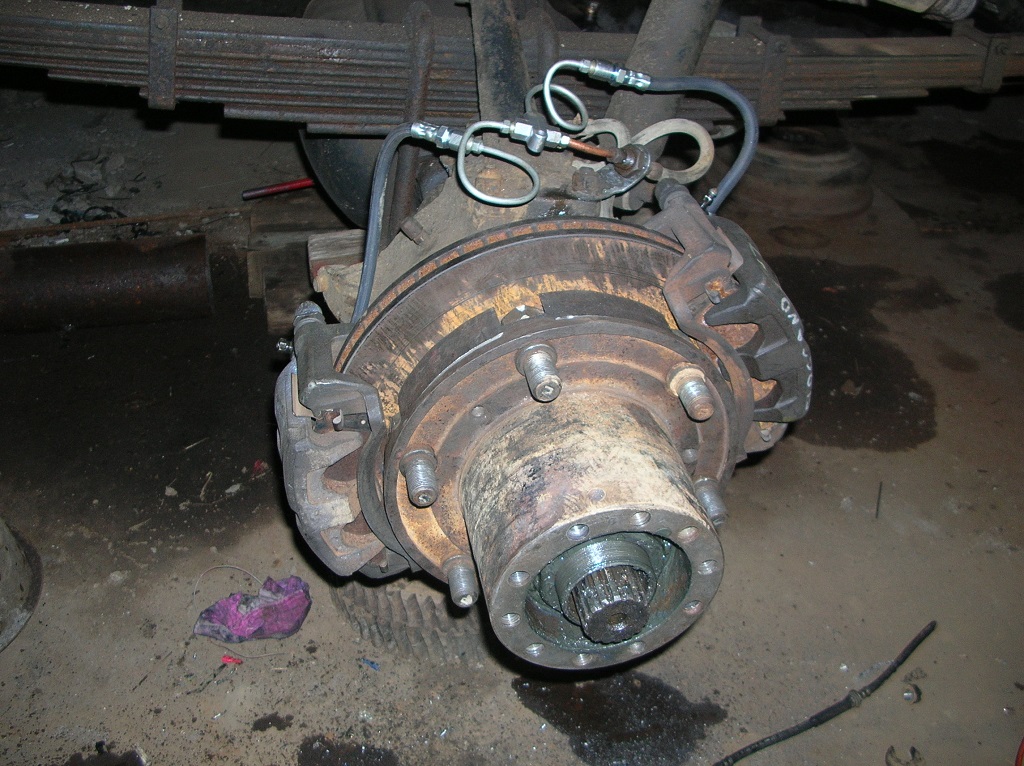

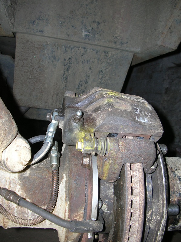

В выходные начал собирать задние дисковые тормоза в кучу, сегодня закончил. Вот результат. 21 ноября заезд километров на 500, отчет после поездки.

Очень увлекательно, что за электростеклоподъемник такой ?
vdp
Сообщения: 165
Сообщение vdp »
Zubo писал(а):Очень увлекательно, что за электростеклоподъемник такой ?
А вы только картинки смотрите? Сообщением выше ответ.
