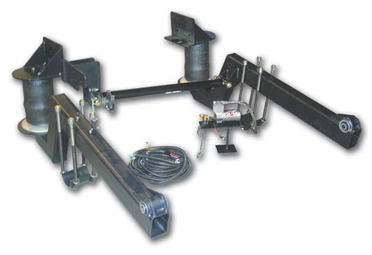

вот например тюнинг комплект в замен рессорной подвески ,на какой то америкосовский пикап ,

Видели-видели мы такие штуки и понятно, что комплект, что он есть, за дёшево и так далее до самых Петушков. Однако стоит заметить, что, как показывает опыт внедрения подобных китов - кривоватые они в большинстве своём и доработки имеют место. Бывает даже приходится изготавливать детальки совсем заново.
Касательно установки такой конструкции в Шишку, я бы отказался, ибо сделано на сайлентах и геометрия рычага не способствует сохранению показателей проходимости и надёжности, да и сам он какой-то "хлипкий", но это уже вопросы исполнения. Подобную конструкцию с самоварными рычагами кто-то уже сооружал и здесь выкладывал.

в такой схеме мост будет только вертикально двигаться .
На кручение работать перестанет .
И рама крутиться перестанет (

Это почему ?рычаги между собой не связаны

Ну не то чтобы конечно совсем не будет крутиться, будет но в довольно узких пределах, ограниченных деформацией сайлент-блоков. Плюс повышенные скручивающие нагрузки на стенки рамы и кронштейны крепления. Т.е. рама будет конечно тоже подкручиваться и изгибаться, но не совсем правильно. Так же, при такой схеме, для обеспечения траектории моста в диапазоне нормальных ходов подвески близкой к прямой, придётся выносить уши крепления рычагов довольно сильно вниз, что приведёт опять же к увеличению нагрузки на боковину рамы. А учитывая, что балка рама в сечении - швеллер, неизбежно возникнут деформации кручения скручивания, что тоже вобщем-то не прибавит ни управляемости, ни плавности хода, ни общей живучести конструкции.

мостом они связаны . Сделай из проволоки букву п . И проверь .

Может заменить сайленты на ШСы?

в этой схеме ШС точно нельзя .
