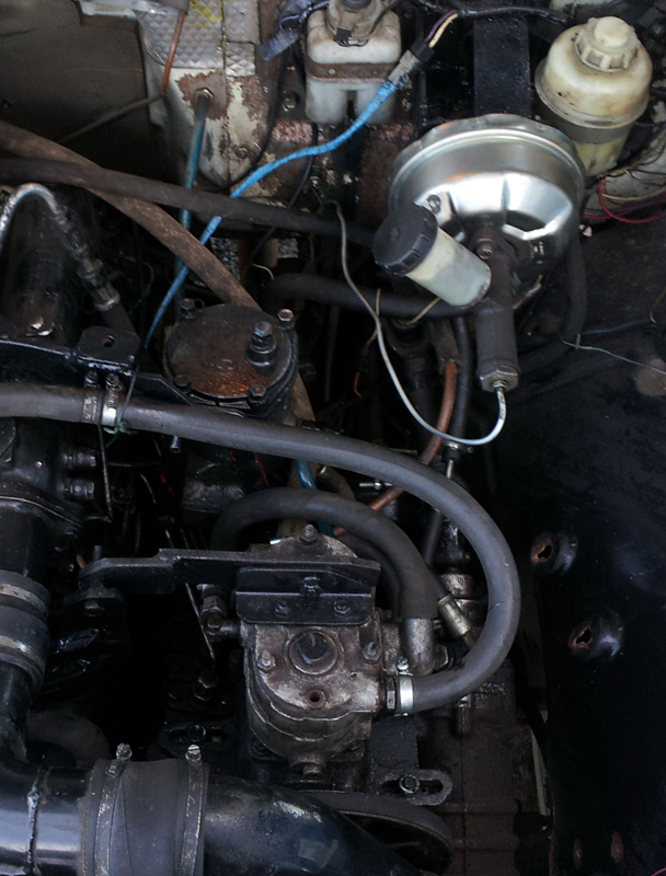

Славон писал(а):Вот это?
Ага, элементарно. Дело за малым - втиснуть его на место...
Да, совершенно верно! Это он, родимый! У меня был неплохой опыт работы с этим ПГУ. Может он и великоват (на первый взгляд), но зато очень просто прокачивается и имеет отличный моторесурс. Старые дальнобойщики считают камазовский ПГУ (базовый) самым надёжным усилителем из всех типов современных отечественных ПГУ. И не зря... )
Согласен, прицепить его к двигателю довольно сложно. Однако это возможно, в отличие от установки какой-либо дополнительной конструкции на педаль или на главный цилинр... )

Wiking писал(а):Да, совершенно верно! Это он, родимый! У меня был неплохой опыт работы с этим ПГУ. Может он и великоват (на первый взгляд), но зато очень просто прокачивается и имеет отличный моторесурс. Старые дальнобойщики считают камазовский ПГУ (базовый) самым надёжным усилителем из всех типов современных отечественных ПГУ. И не зря... )
Вот за это спасибо. Учту. )
Wiking писал(а): Согласен, прицепить его к двигателю довольно сложно. Однако это возможно, в отличие от установки какой-либо дополнительной конструкции на педаль или на главный цилинр... )
Его не прицепить сложно, ему просто места нет... Там родной-то, маленький, впритык умещается. И это у меня кабина приподнята. Но я буду думать. Только теперь уже следующим летом.
А с установкой дополнительной конструкции на педаль - в данном случае вакуумного усилителя ВАЗ 2106 - ну абсолютно никаких сложностей. Поверьте. )

Славон писал(а):А с установкой дополнительной конструкции на педаль - в данном случае вакуумного усилителя ВАЗ 2106 - ну абсолютно никаких сложностей. Поверьте. )
Хорошо, поверю... )
А фотку можно ? И фото как вакуум заведен в откидывающуюся кабину ?

AlexanderN писал(а): А фотку можно ? И фото как вакуум заведен в откидывающуюся кабину ?
У меня ж 3307/33081 и кабины не откидываются. ) Я об этом ещё в начале темы говорил.

Re: Вакуумный усилитель СЦЕПЛЕНИЯ
Там всё родное. Только шток удлиннял. Проставку стал делать потому, что не хотелось переносить бачки тормозухи и гура. А как позже выяснилось (хотя предполагал, что так скорее всего и будет), работать с длинной тягой куда удобнее, нежели банка вут была бы вплотную закреплена на кабине. Позже повторил этот же вариант и на бензинке.

Славон писал(а):Там всё родное. Только шток удлиннял. Проставку стал делать потому, что не хотелось переносить бачки тормозухи и гура. А как позже выяснилось (хотя предполагал, что так скорее всего и будет), работать с длинной тягой куда удобнее, нежели банка вут была бы вплотную закреплена на кабине. Позже повторил этот же вариант и на бензинке.
Рабочий цилиндр сцепления остался родным?

Монах80 писал(а):Рабочий цилиндр сцепления остался родным?
Абсолютно. Только шпильки из него вывернул и рассверлил под шпильки на усилителе.

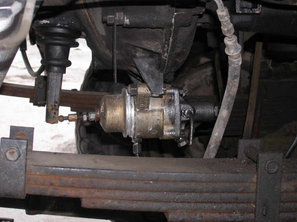

пока ситуация не стала критической, тему пора разбавить картинками
если строить ПГУ то воздухом надо будет заниматься, охлаждать его, сушить, регулировать давление и хранить в ресиверах с защитным клапаном.
вот моя нажималка.
правда без резинки, её все ни как подобрать не удается чтоб сразу с двух сторон подходила.
выдвигается не шток а алюминиевый поршень в который шток вставлен.
хотел спецально вечером фото сделать в собранном состоянии и с резинкой, но не успел. :D
Моя пролема была в том, что я проецировал это на свой шишарик. Действительно, на щит вашей кабины вакуумник встаёт, как родной. А как нам быть? )

Petrov_kamensk писал(а):вот моя нажималка.
выдвигается не шток а алюминиевый поршень в который шток вставлен...
Респект, коллега! Действительно, кто-то действует: старается, экспериментирует, изобретает, тратит деньги и время, ошибается и снова делает... А кто-то только языком молотит. )

Wiking писал(а):Моя пролема была в том, что я проецировал это на свой шишарик. Действительно, на щит вашей кабины вакуумник встаёт, как родной. А как нам быть? )
Я говорил ещё в начале темы, но повторюсь - врезать в гидравлическую магистраль обычный усилитель тормозов. Расположить его можно где угодно на раме. Я сам думал о подобном варианте, и мне о нём же говорили другие, но я захотел сделать так, как на фото. С ходом вилки, думаю, проблем не будет, ведь мы не вносим изменения в механическую часть привода.
Было бы сейчас ещё тепло, попробовал бы поэкспериментировать, мне не сложно, дабы не быть голословным, но, увы, в этом году я с апгрейдами своего авто закончил. И так много чего удалось внедрить. Теперь до весны. Копить идеи и детали для новых проектов. ))
С ПГУ, кстати, я уже вариант один нашел - тупо подрежу пол под печкой и сделаю небольшой горб. Как вариант. И чего об этом летом не подумалось? ))
Славон, ты писал что уселитель от 2106, но что-то он не похож на то что у тебя.
