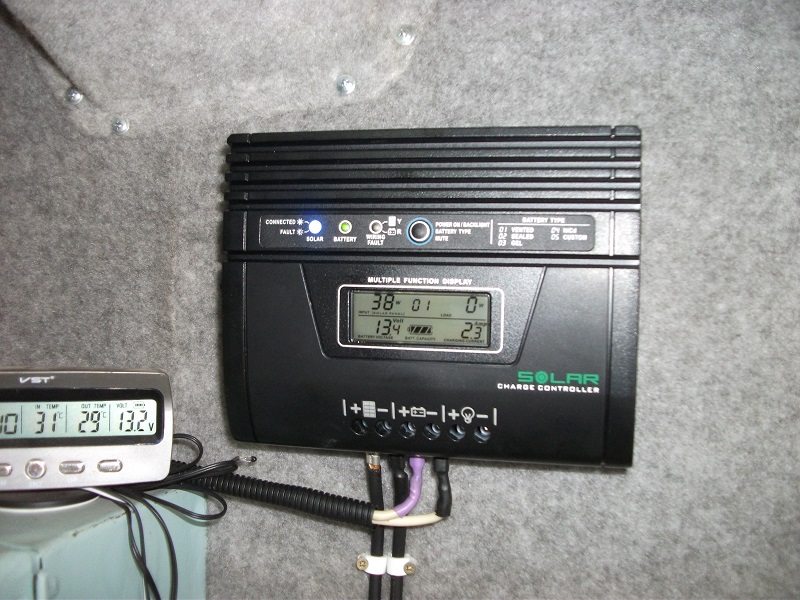

Купил солнечную батарею и контроллер заряда.На днях буду испытывать.

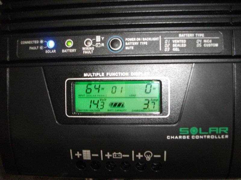

Вот так выглядит контроллер

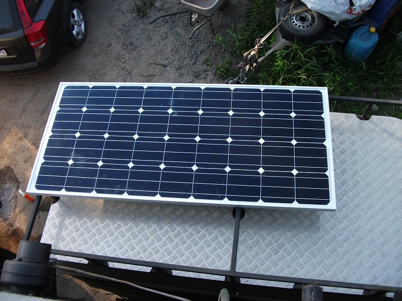

Солнечная батарея мощностью 150вт.

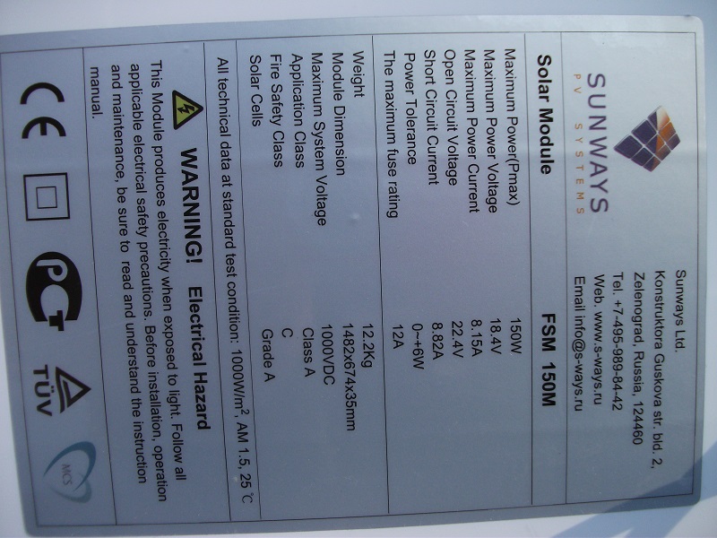

Шилдик на обратной стороне батареи.

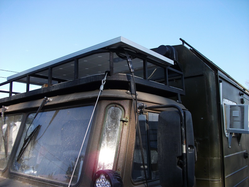

я думаю не секрет что монокристаллы (поликристаллы) в степень своей незащищенности закрывают стеклом, при этом обычным и не каленным. это я к тому что ваша панель установленная на газ 66 может умереть даже не доехав до грунтовой дороги. Просто лопнет стекло во время движения. тем более с такой большой площадью поверхности солнечной панели. В чистом виде эта панель используются на крыше дома но никак не на движущем транспорте
В отличие от монокристалла на панелях представленных мной можно ходить, прыгать, бегать они выдержат и падение крупных веток, устойчивы к царапинам.
9037248076
Сообщения: 510
Откуда: Москва, центр
Re: солнечная батарея
Сообщение 9037248076 »
Спасибо за объяснения. Батарея просто лежит на багажнике кабины для понимания ее работоспособности. Перемещаться по проселочной дороге она будет в специальном чехле внутри кунга, а устанавливаться на крышу только при длительной стоянке. При движении мне вполне хватает родного генератора, чтобы подзарядить 3 аккумулятора по 90а/ч.
