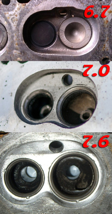

Ковырялся тут со своими головами. 5 штук 1003010 а одна 15 последняя цифра! по ощущениям что она больше. На ней есть цифра 67, может это степень сжатия как раз*?? И вообще где можно взять информацию по головам? Какие были? Чем отличаются и т.д.!

1) Надо замерять объем камеры сгорания, а не цифры рассматривать

на 22 странице перехода на 92 бенз есть фоты разных голов,спасибо Yurich

Чисто визуально камеры сгорания и головы соответственно бывают 3 видов..

ТАК!!!!! Напугался!!
судя по картинкам, головы которые собрался везти в механнику 6.7! С той машины которую сейчас восстанавливаю! Напрягся!
Надо было все сфотографировать!!
Притормозим! будем думать!
