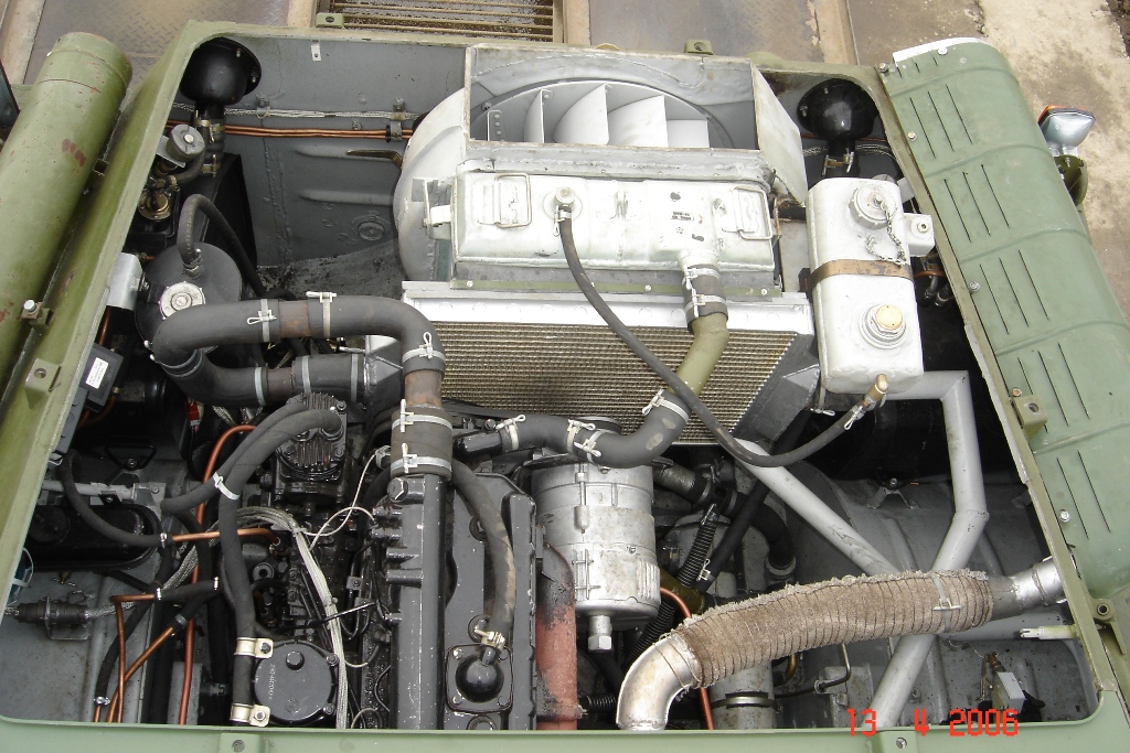

Коробка вроде с дизельного ГАЗона, точно не знаю. Просто к её задней части пристыкован доп редуктор, понижающий линию выходного кардана, идущего к раздатке. Ведь дизельный силовой агрегат на БРДМ-2М стоит выше по отношению к раздатке, вот и пришлось делать этот дополнительный редуктор.
На фото как раз Д-245.30.

А этот доп. редуктор изменяет ПЧ или только понижает линию вых. вала?

Простой Русский писал(а):Коробка вроде с дизельного ГАЗона, точно не знаю. Просто к её задней части пристыкован доп редуктор, понижающий линию выходного кардана, идущего к раздатке. Ведь дизельный силовой агрегат на БРДМ-2М стоит выше по отношению к раздатке, вот и пришлось делать этот дополнительный редуктор......
КПП по виду точно от дизельного ГАЗона (ну или от Валдая).
А вот возник такой вопрос - а что мешает опустить дизель ниже, чтоб не изобретать переходной редуктор? На двигателе, как я понимаю только поддон довольно высокий, но мне кажется переделать поддон было-бы дешевле и проще чем мудрить редуктор ...
