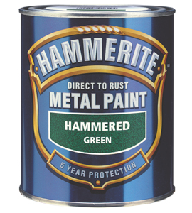

Вот такая штука есть: хочу ей весь 66-щй облить! :)
Цена канэшна - 700 р за литру и ишо растворитель списифисиський если пуливизатором.

EmeLia писал(а):Вот такая штука есть: хочу ей весь 66-щй облить! :)
Я пока нарыл "спецназ " 3 в1 , попробую им, а если что, то хамером ....
даже и не думай, деньги выкинешь , потом перекрашивать придется, эта краска аналог нашему кузбас-лаку ,только с красителем, и ценой как подержанный истребитель, красил ею на своём 66 топливные баки ,бензин пролил и нах всё пузырями слезло
Именно Хаммерайтом? Может подделка какая? На сколько я почитал про него: он на основе синтетических гадостей состоит и силикона в нём растворенного. Производитель не пишет чем его растворить можно (типа только ихним растворителем фирменным), но про чем кисти отмывать есть оговорка: 646 и ацетон - а энти гадости точно синтетические (ацетон ранее делали из чего то природного, но потом полностью на синтетику перешли)
Определенно: простая 3в1 на основе бензина - вполне возможно маслом растворить или бензином, а которые на основе ацетона, не уверен.
Что так же интересно: Хаммерайт не колорируется, кроме как между собой и то определенные - матовая с матовой, молотковая с молотковой и т.п. Но не красителями. А вот типа 3в1 простые я легко колорировал.

Раму то мона хоть кузбас лаком - мне кажется. А вот кузов снаружи - хочется посимпатишнее. Я вот именно такую как на картинке Хаммерит взял: зеленая молотковая - чем то на металлик похожа.
