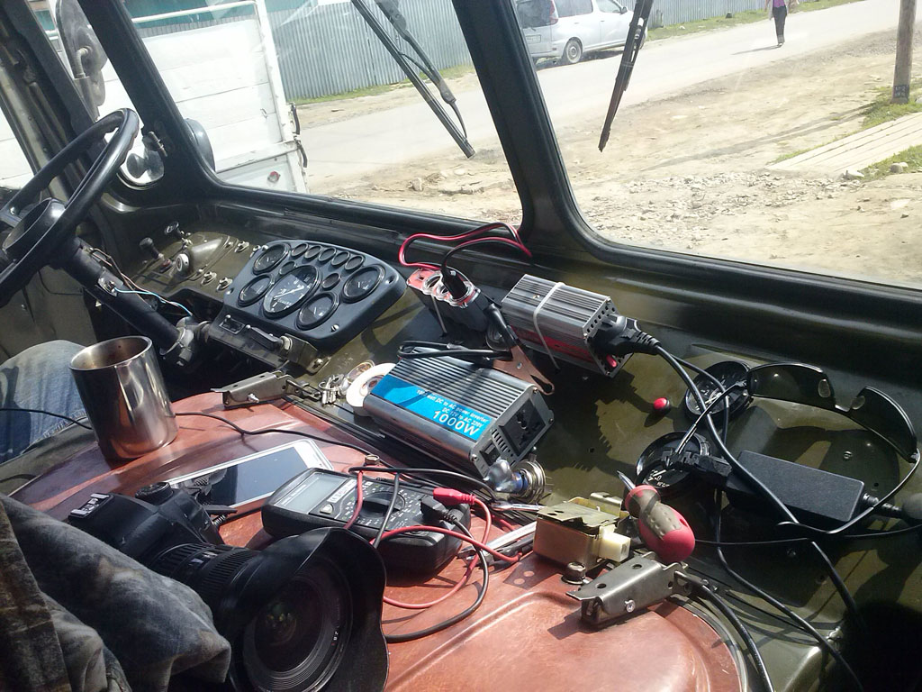

ВеАн59 писал(а):Может горб мешается чисто психологически? Посмотри, Юра Comondor переносит рычаг КПП под правую руку, режет "капот". Срезать "лишнее", выровнять площадку, вот оно и увеличится пространство, по крайней мере покажется, что места стало больше вокруг руля!
Увы, горб мешается отнюдь не психологически. Кабина у шишки тесная. И единственное место, куда что-то можно положить так, чтобы было оперативно доступно, это горб. Но поскольку он покатый - на нем не держится абсолютно ничего. Добавить чуток тряски и неминуемо свалится в гости к рычагам: тряпка протирать стекла, планшет штурмана, фотики, бутылка с питьевой водой, очки, кепка, телефоны и еще всякое разное, что крайне хотелось бы иметь под рукой, по карманам не распихаешь, положить некуда. Пространства возле ног тоже не помешало бы добавить. Со стороны пассажира я уже посмотрел - подрезать можно. Без фанатизма и особой срочности, но изучаю варианты как справиться с компоновкой кабины - много мыслей дельных почерпнул, буду размышлять. Горб, конечно, придает аутентичного "шарма шишиги". Но приходится расплачиваться практичностью. Желание наслаждаться шармом не перебивает желание обустроить экспедиции получше, оно куда больше.
Зашивать дырку толстой фанерой, да. Фанера сама по себе не резонирующий материал, ее не надо вибропластом клеить. Только шумкой снизу. На фанеру легко добавлять крепеж.
Под воздуховодную трубу карбюратора можно в середине сделать выступ в размер, не проблема и особо не уменьшит полезную площадь. Бачок ГУР можно перенести в любое место. Как бы и так, в большинстве машин он не сидит, прикрученный к насосу.

жарник писал(а):а может глобальнее к теме подойти ? колёса поболе ,лифт кабины и соответственно ровнять горб ?
Побаиваюсь больших колес. Если покатушки, то еще ладно, а в глухую автономию к черту на кулички? Развалится что-нибудь из раздатка/поворотные кулаки/полуоси/подшипники что делать? К-58 это максимум, что я бы лично эксплуатировал на родной шишкиной трансмиссии...
Alexiy305akm писал(а):ездил однажды на АТС 59 дык там забор воздуха на двигатель с кабины, раз по реке глубиной примерно метра два шли и воды было до середины лобового стекла, я так подумал можно ведь и у нас забор воздуха для двигуна сделать с кабины, тогда и фильтр не сильно нужен
Была и такая идея... Но не из кабины - не забываем, что она у нас откидывается, а на самой кабине снаружи. Трубу забора воздуха пустить вперед, а не назад, в точке перегиба кабины резиновое гофрированное колено. Ну а дальше варианты. Как закрепить бочку фильтра на кабине.

По сути проблему можно решить ещё одним способом: просто закрепив на капоте какую-либо ровную поверхность; своеобразную полку. Причем, при этом, вы даже выиграете; ибо убрав часть навесного и срезав часть капота, вы получите довольно небольшую полочку. А сверху капота у вас есть пространство до самой торпеды, до приборной панели, которое в любом случае проподает. У вас получится целый стол. Можно закрепить по краям бортики, чтобы предметы не падали во время движения. Чем плохая идея?
Мало того, обустроив ровную поверхность на капоте, вы можете оставить его открывающимся на случай, так сказать, форс-мажора... )

Обдумываю сейчас ровный столик с бортиками и отсеками с резинкой...
