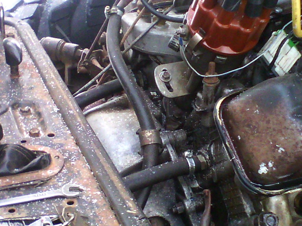

Re: Бойлер косвенного нагрева для кунга
врезка в пробки сзади блока под головами.таймер на моём всего 120мин ,посему ночь не покрутишь.перекурил схемы на мой есть ещё один пульт для долгой работы,мозг собран на грелке и ему нужен только тумблер для включения.верхняя точка? я даже не думал об этом,дуйка ведь стоит на полу кунга.сфоткаю покажу.

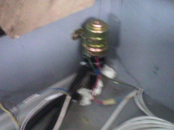

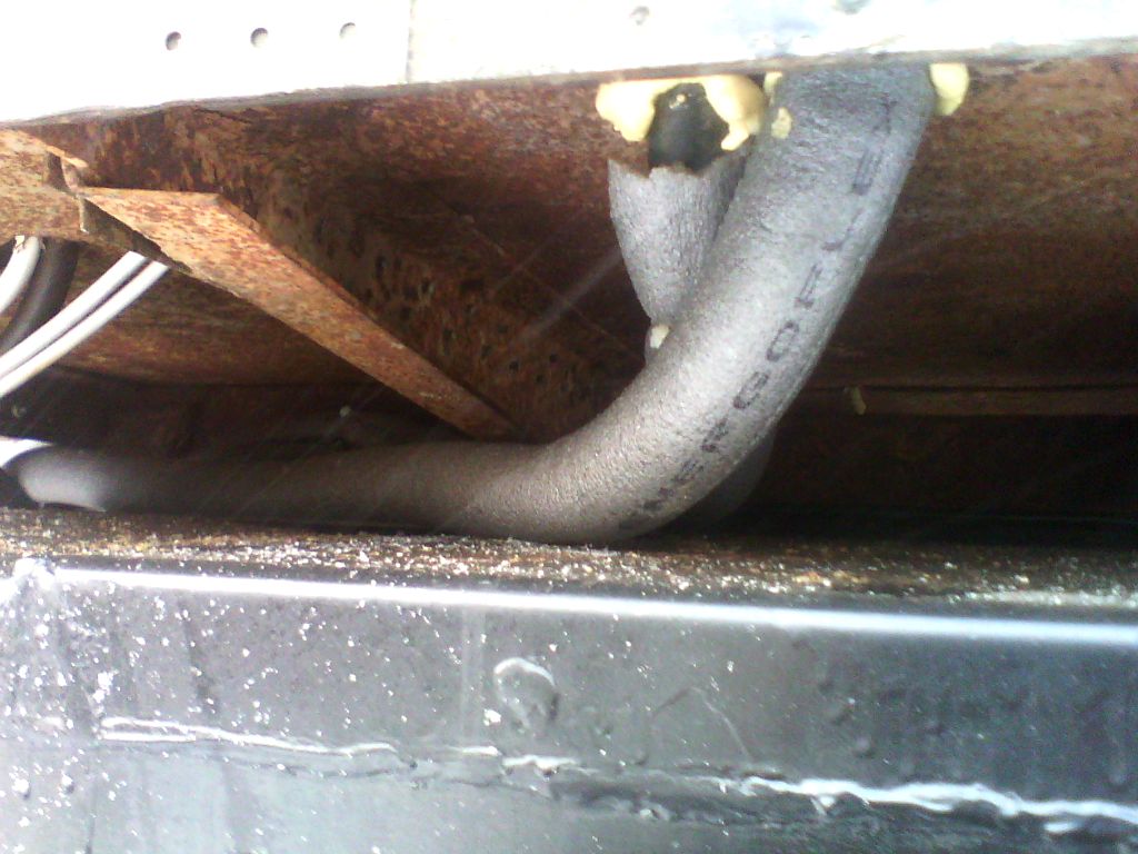

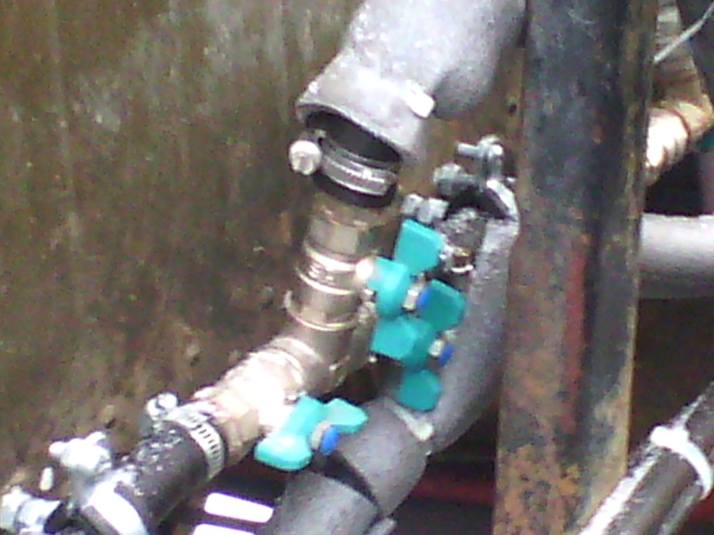

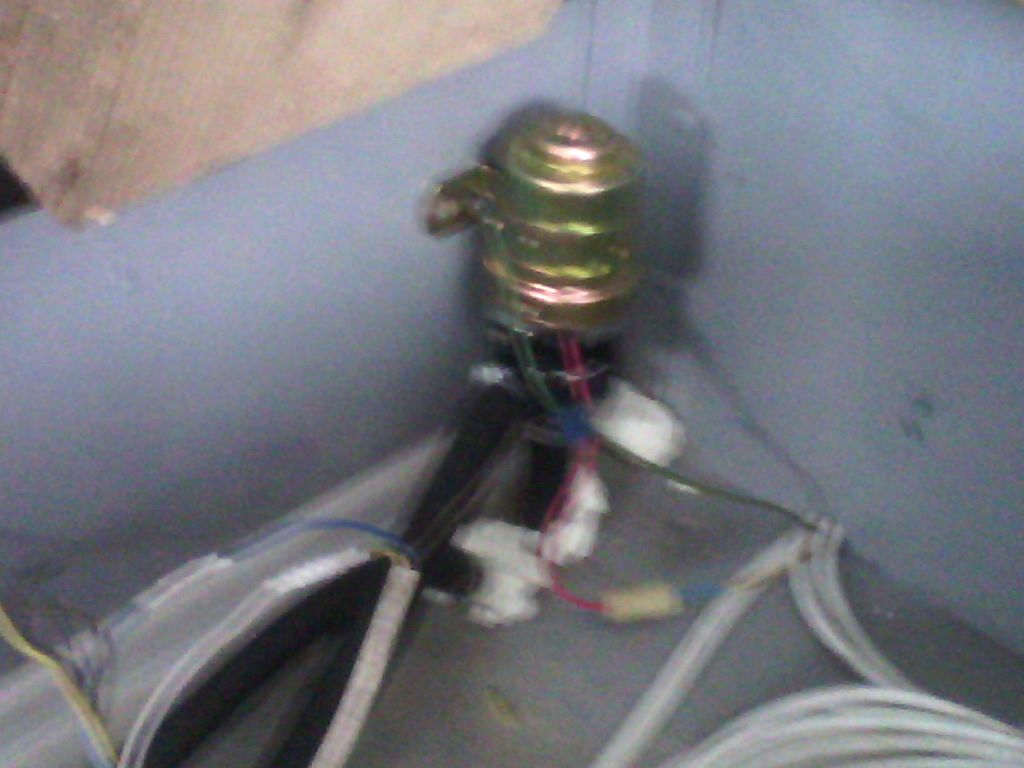

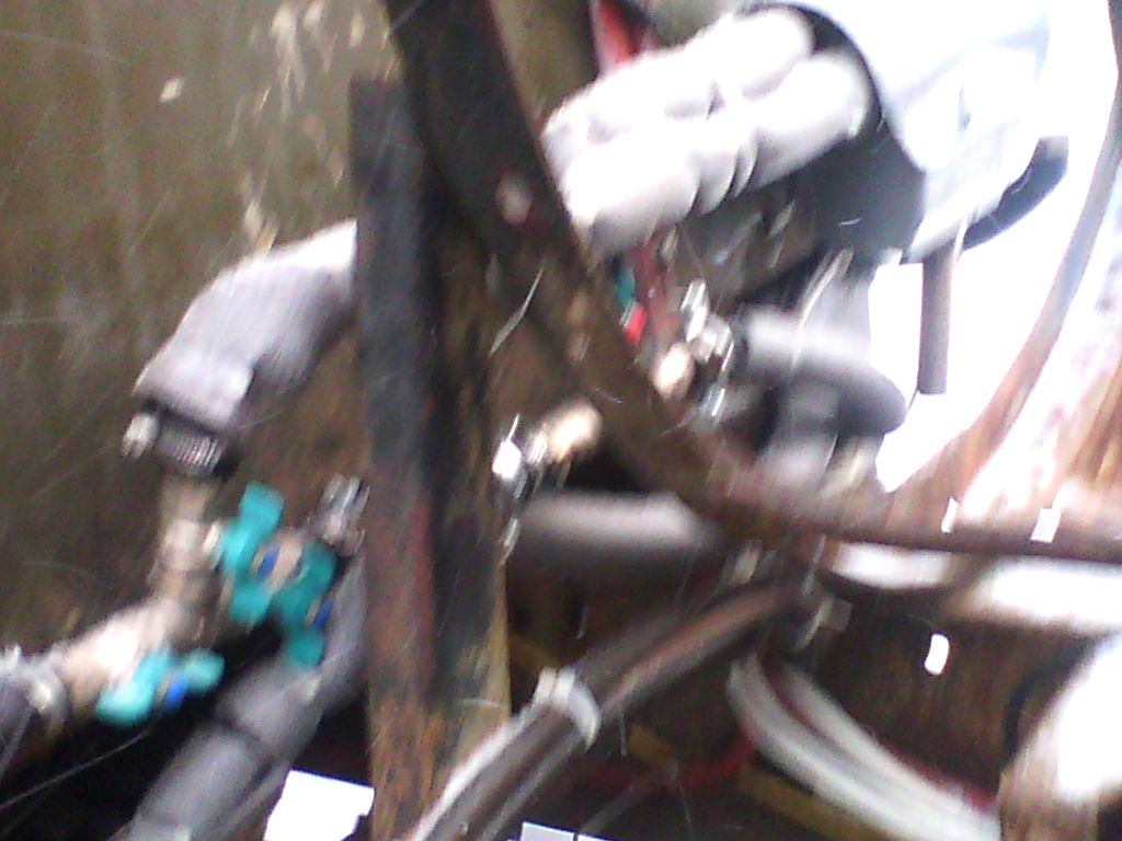

примерно так.Помпа газелевская переделанная,то что течёт через час работы правда.вылечил снятием механизма с моторчика выкинул пару шайб(тесктолитовая и резиновая вроде), и одел простой сальник 8х22х5 вроде на вал а сверху уже помпу.тьфу три раза, не течёт.остальное видно.Холодно рука дрожала.шланги на 16 кстати и краны-тройники 1\2.будут вопросы спрашивай.

Все разглядел, спасибо
Схема понятна. Для прокачки можно либо электронасос в другом месте поставить -пониже, но у тебя это будет ниже кранов. Либо в верхней точке можно спускник предусмотреть -такой часто можно встретить на иномарках в виде винтика-пробочки на патрубке охлаждения. Можно поставить воздухоотводчик-автомат. Насос газелевский это общая беда, по возможности меняй на иномарочный.
Кстати, не думал вообще отказаться от этого насоса? Кто мешает в режиме обогрева кунга от двигла гонять жижу при помощи ибешпехеровского штатного насоса, скоммутировав его через доп релюшку? Для ибера холостой прогон через него жижи абсолютно безопасен. У тебя будет один насос для всех режимов - подогрев кунга двиглом, подогрев кунга ибером, подогрев двигла ибером.
Вопрос остался по верхней точке системы - выше радиатора двигла или нет?
