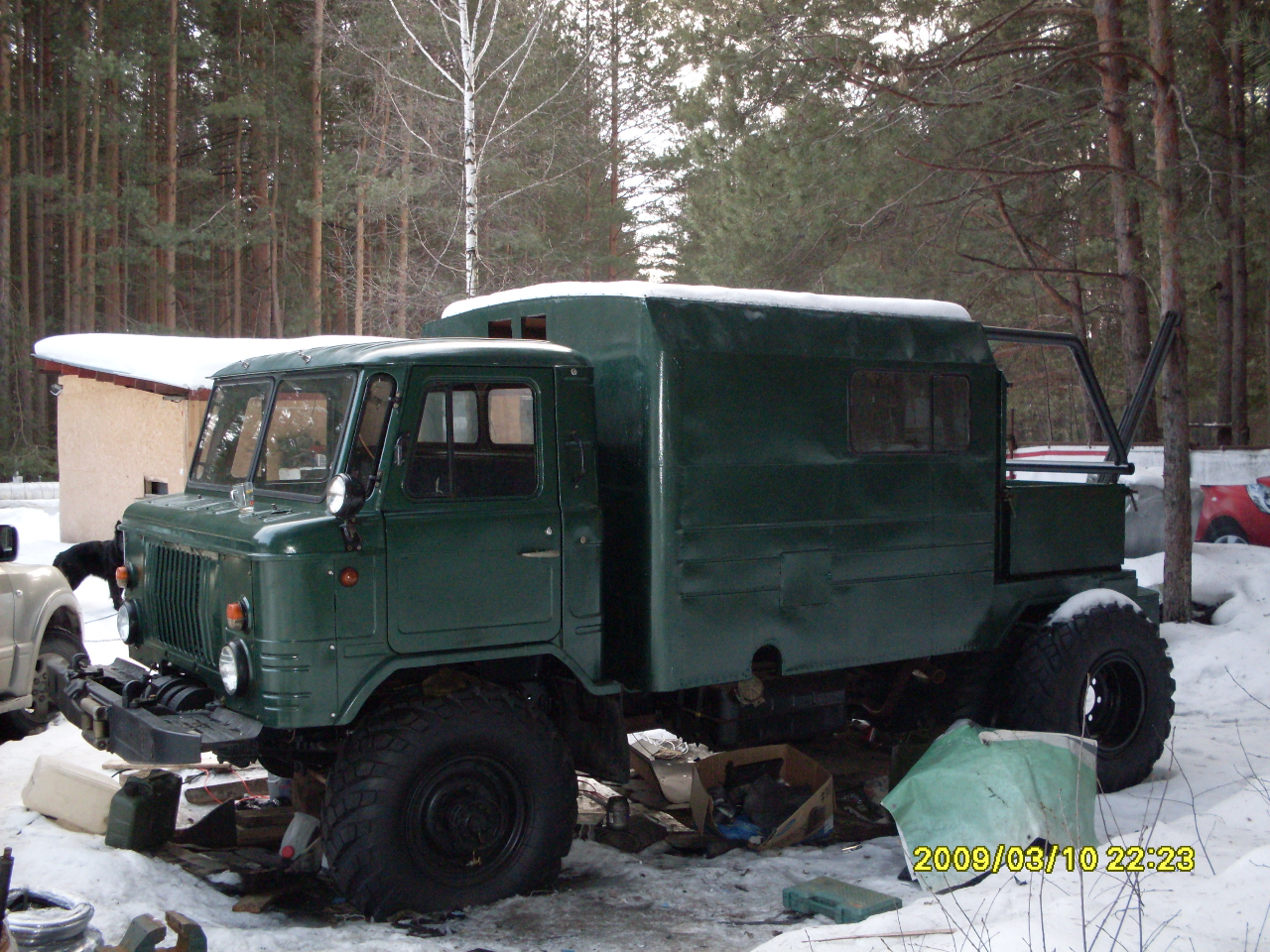

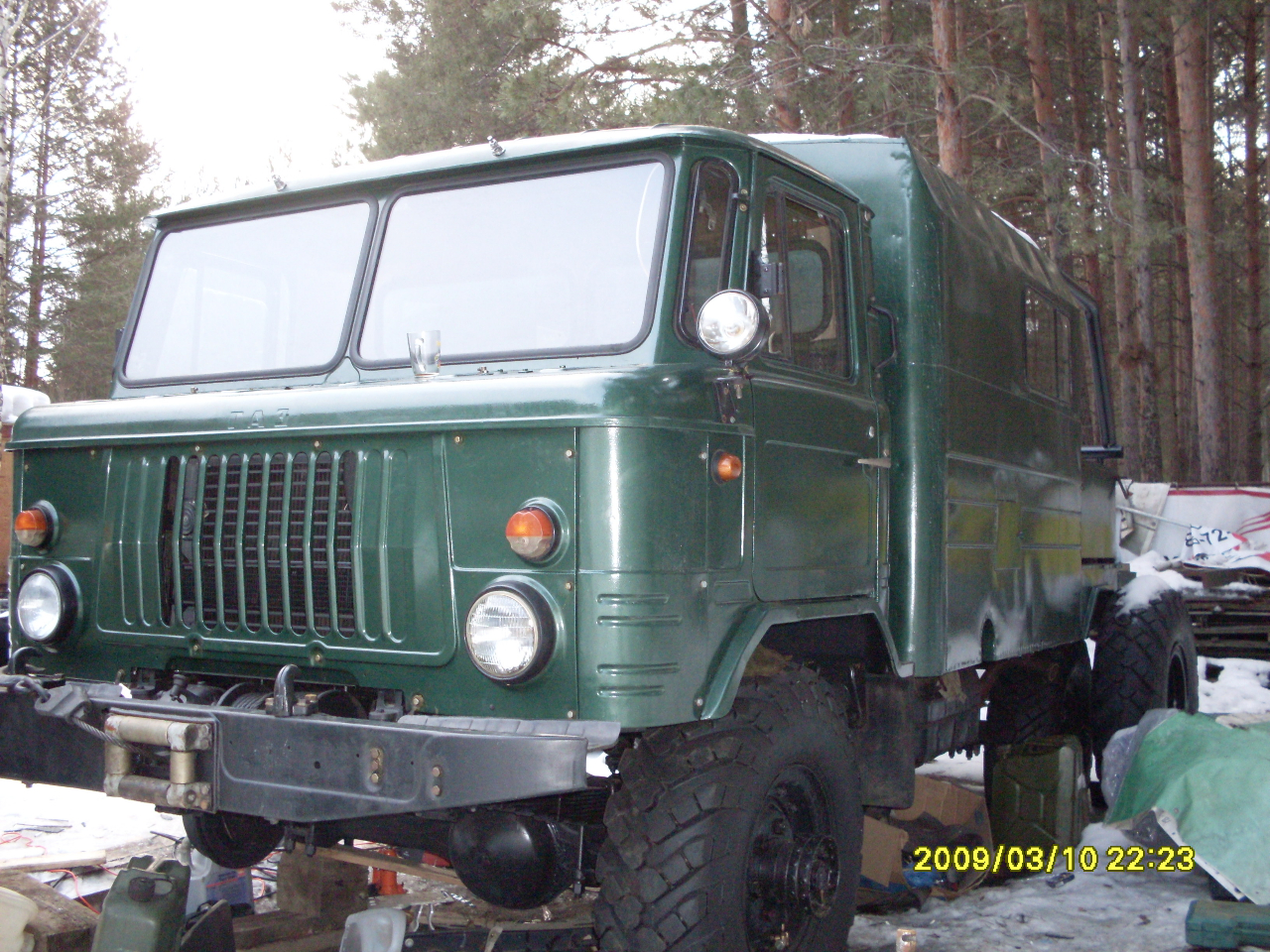

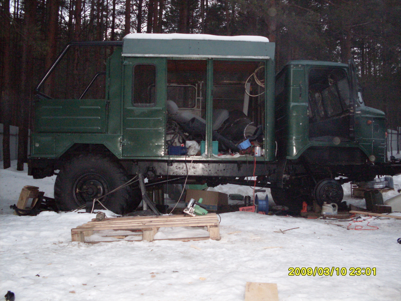

Ну вот, наконец-то появилась минутка продолжить история строительства ГАЗ-66 – ПИКАП.
Как упоминалось выше в 2014 году, с криком «БАНЗАЙ» была срезана крыша (с целью сделать её ниже на 25 см) Так же была срезана верхняя часть паровой камеры, что и будет изюминкой данного проекта – ПИКАП (кузов) + пассажирка.
За лето 2015 года Паджер на бездорожье с блокировками и на цепях зарекомендовал себя не очень!
И вот осенью 2015г. продолжилось.

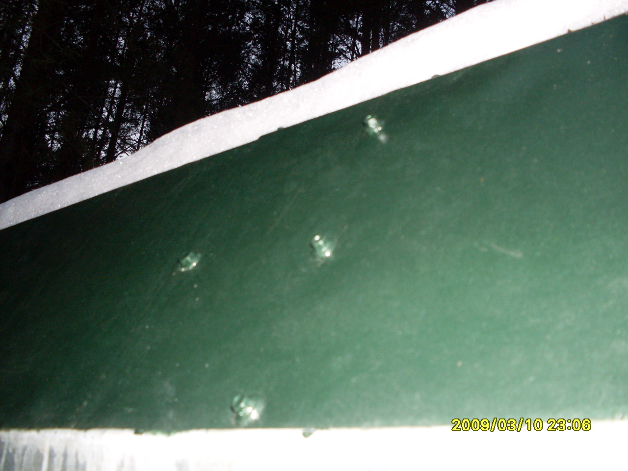

Старое железо с крыши не возможно было заново использовать – всё было на точечной сварке и аккуратно срезать её не представлялось возможным. Для новой крыши было приобретено листовое (холоднокатанное) железо. Дуги крепления крыши были использованы старые (т.к. уже были нужной изогнутой формы)
Крепить листы перекрытия крыши к дугам (на заметку, может кому понадобиться данная информация)!!! Даже думал мастерить аппарат точечной сварки из сварочника 630А – от идеи отказался т.к. длина проводников будет большая. По совету форумчан – пробовал засверливать отверстия и прихватывать точечно. Железо от температуры вело волнами – отказался. От клёпок лиминевых тоже отказался, от подвижки металла клепки расшатываются и начинают пропускать воду при дожде. Выход нашёлся: прикрутить на кровельные саморезы с резиновой прессшайбой. И с обратной стороны срезать электросваркой, дабы от вибрации они не выкручивались.

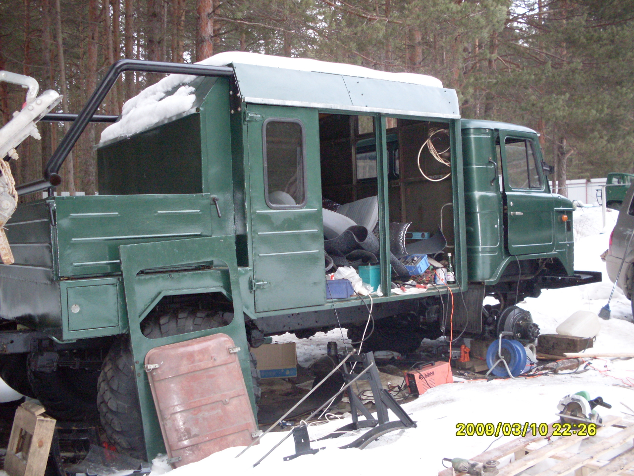

Установлены водоотливы, дабы исключить подтекание воды через двери.

С днищем проще с покраской, но зачищать металл от ржавчины, когда всякие узлы-агрегаты, трубки и т.п. лабуда мешают подступиться с ёршиком на болгарке весьма утомило, мягко сказать. (не мало было высказано в атмосферу «французских» выражений)

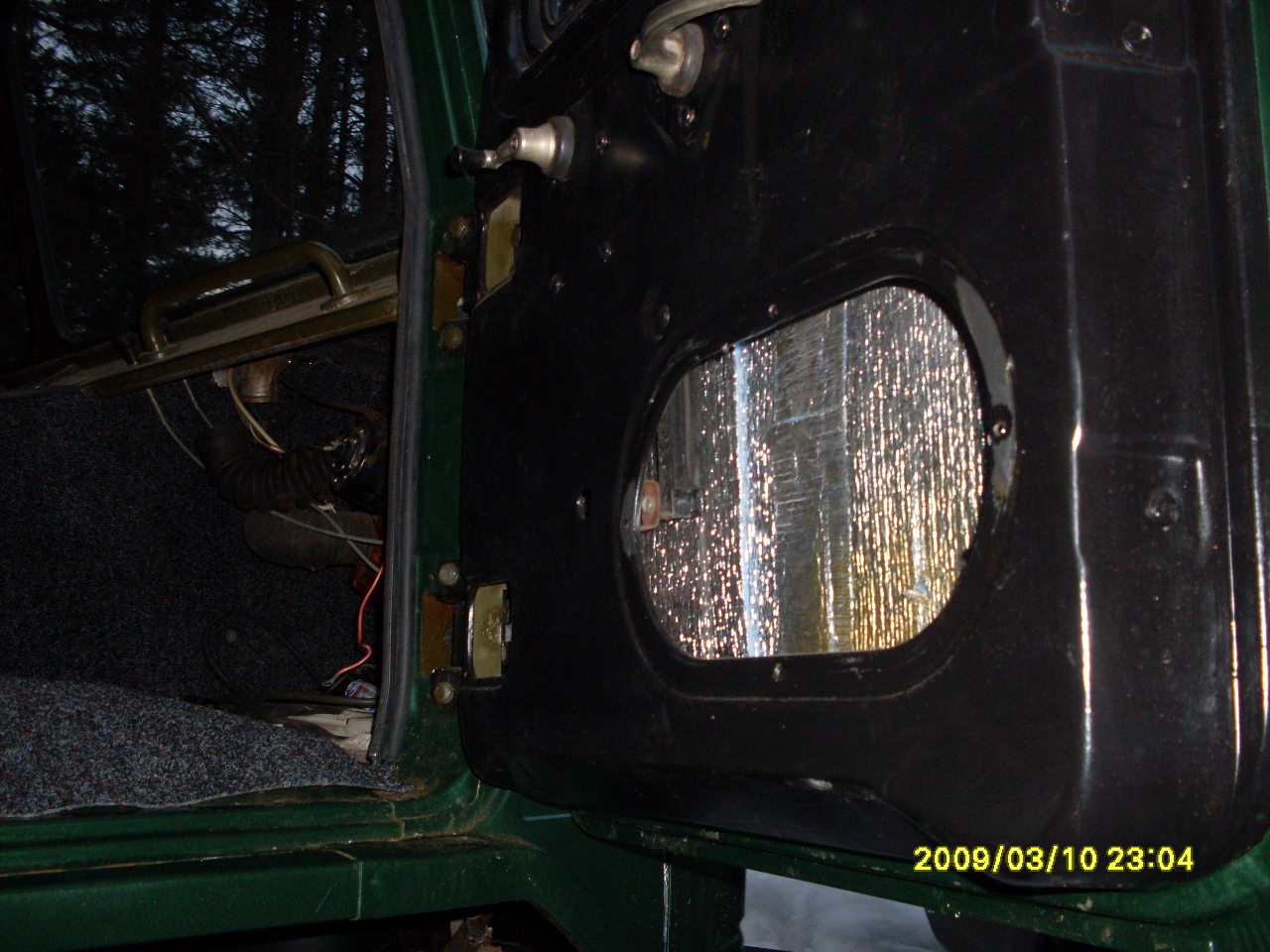

Двери пришлось так же укорачивать и опускать верхние петли крепления дверей (т.к. крышу то урезал ниже), сразу же в двери врезал окна (шоб в кунге светлее было, да и с окошками смотрится как то интереснее) Ну и утеплитель вовнутрь дверей напихал.

Двери кабины утеплил в три слоя (фольгированной самоклейкой – шумотепло изоляция)

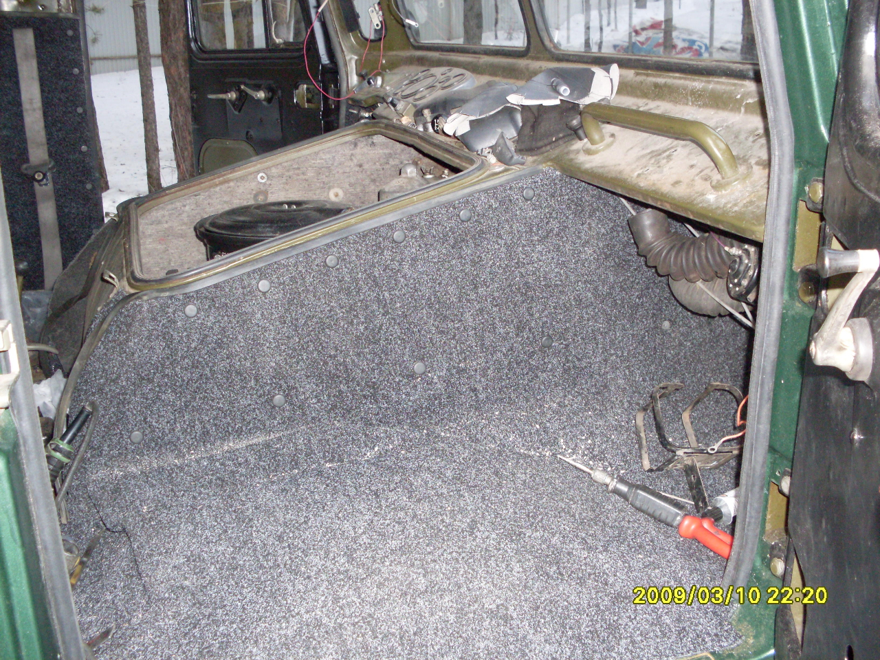

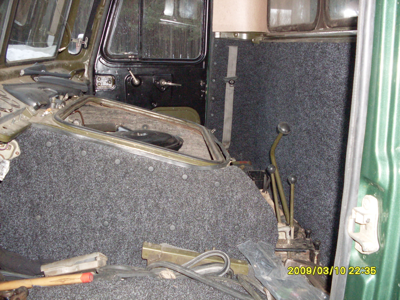

Моя машина.

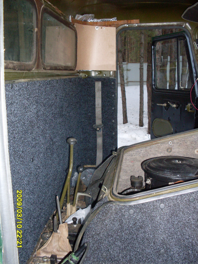

Кабину утеплил снаружи самоклейкой под фартуком и в два слоя внутри под ковролином. Стены кабины также в два слоя фольгированой хренью и обшил для жесткости ДВП. К ДВП уже на пистоны положил ковролин. Ковролин брал на резиновой основе (шоб вода непросочился), без петельный (шоб не распускался) На пол кабины потом планируется резиновые коврики.

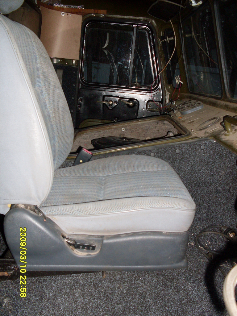

Установил инерционные ремни безопасности. Сидушки в кабину от какой то Тойоты у знакомого взял (планируется чехлы кожзам). Уплотнители на двери тоже от какой то иномарки другой знакомый подарил. С миру по нитке, да из подручного материала строится шиш.

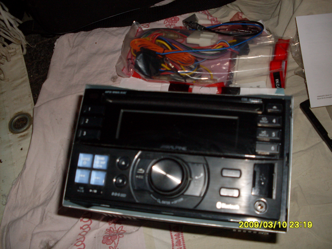

Может кто-то и скажет, что лишнее (но хочется). В кабину планируется установка саба, усилителя, рации и ваще всё чего туда тока можно всунуть в энто ограниченное пространство. Майфун в пол цены ужо приобретен (достаточно удобный с большими кнопками и гарнитурой «свободные руки» блюпуп) Люди вон "толчёк" - извиняюсь за выражение, клазет ставят.

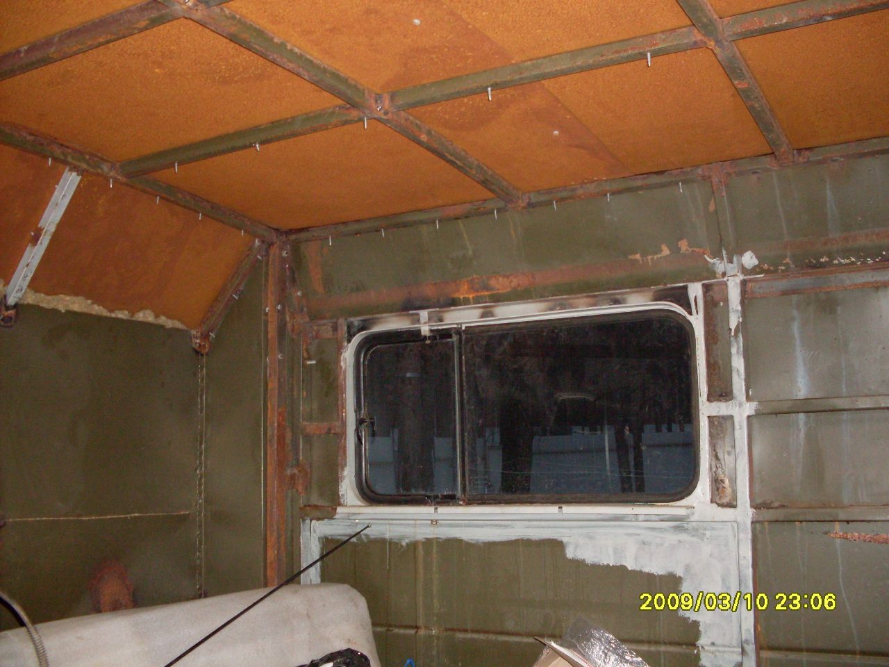

После кабины перехожу в кунг. Планируется (уже преобретены): установка в ряд двух 2-местных сидений трансфомеров с микроавтобуса (функции: ехать, спать, бухать) к задней стенке с откидным столиком от стены. И двух откидных от стены одноместных сидений с того же минивена (япона мамы)
Пол в кунге автолинолеум «Монетки» (в Перми пока найти не могу). Стены в кунге нижняя часть комбинированная: ламинат под дерево, темный ковролин. Верхняя часть и потолок светлый ковролин.

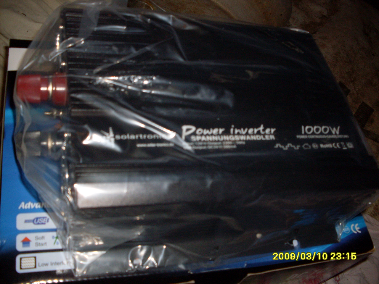

Оборудование кунга (в планах): тосольный обогреватель (от движки), автономка (бензиновая) О -30 приобретена тут на форуме у Александра. Инвертер (немеский) 12/220 – пока не решил на сколько 1кВт или 2кВт поставить (уже приобретено) Установка пары сейфов для хранения оружия и др., бар, кальян, тв и др.

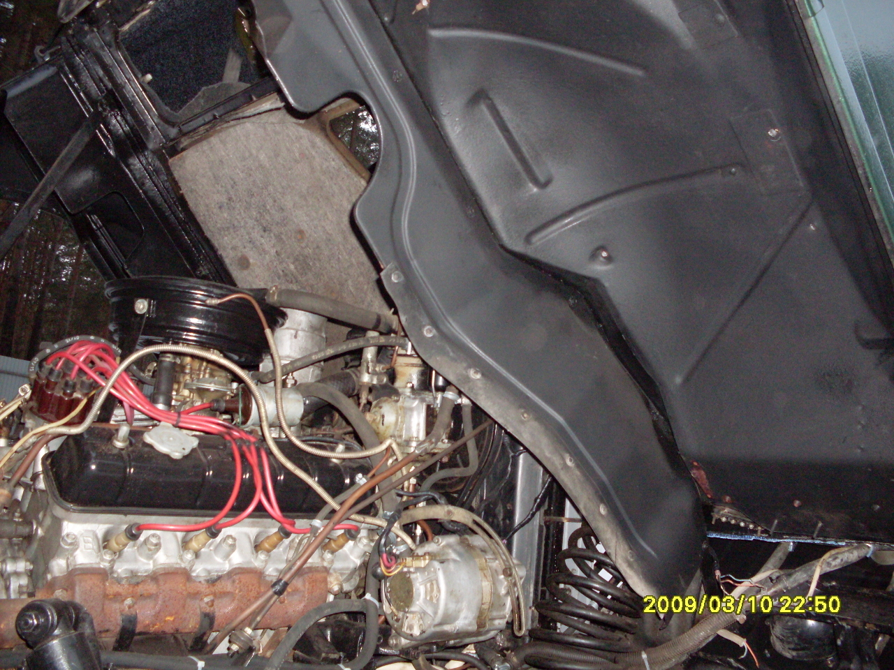

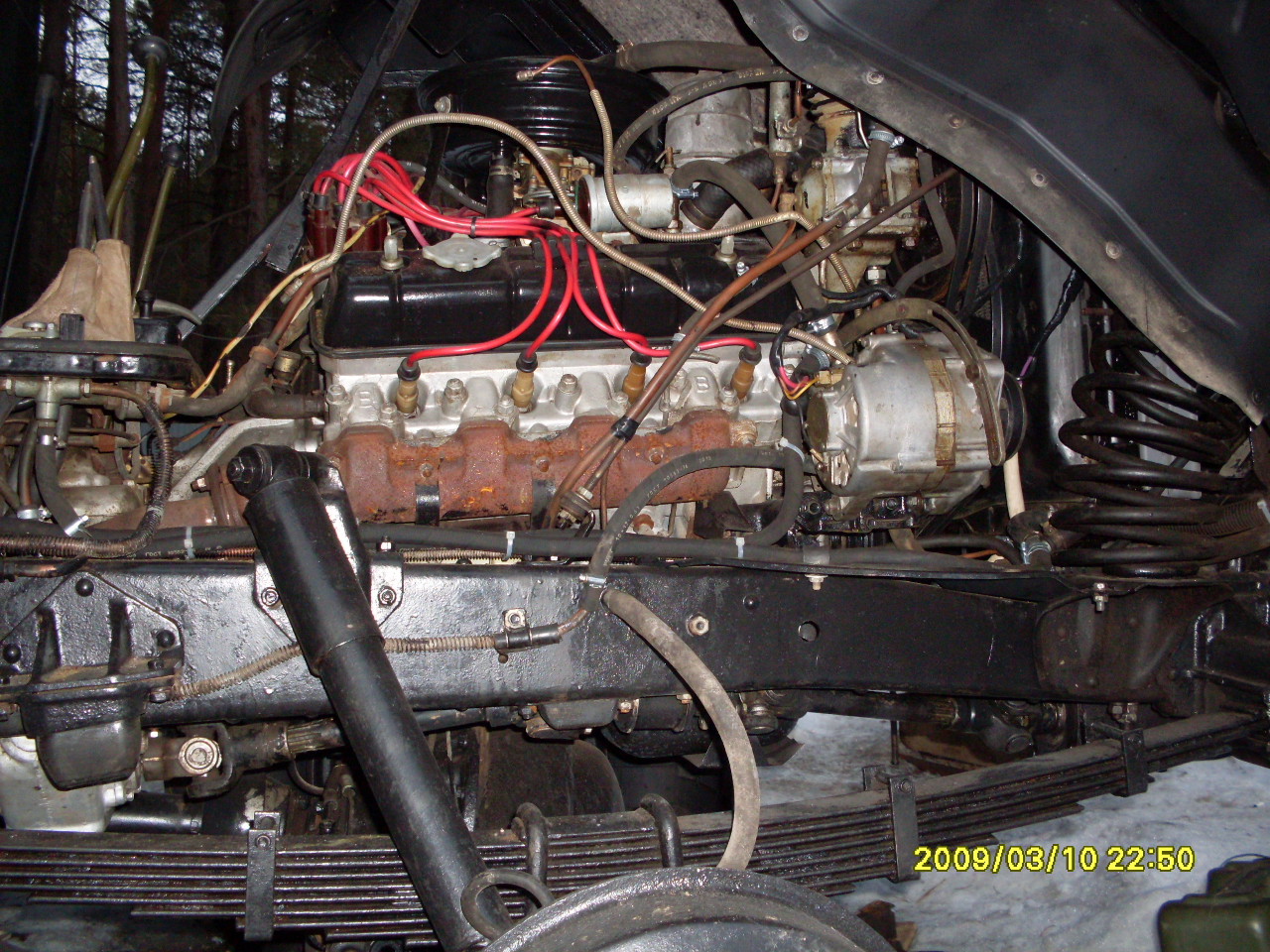

По движителю: отмыто, шланги поменяны. Планируется: регулировка клапанов, карбиратора, установка расширителя под тосол. Подтекает (с..ка) хвостовой сальник между двиглом и КПП – надо перенабивать. Замена фильтров, масла.

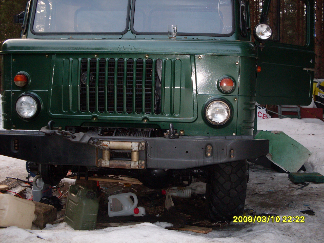

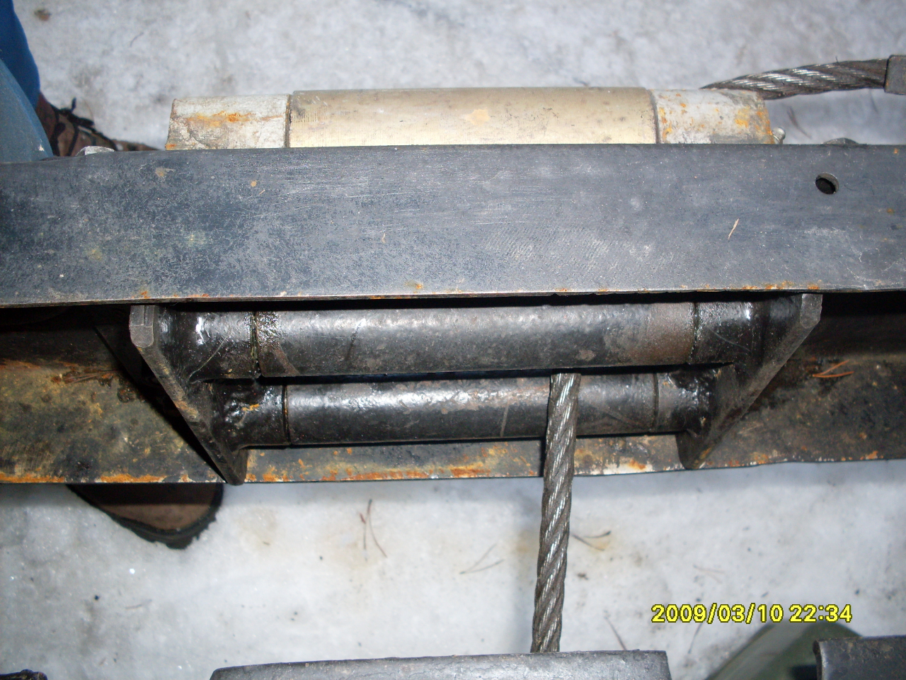

За зиму установил лебедки: перед – зад. Передняя установил как то без особых проблем. Немного помучила хайка крепления КОМа КПП: расчленять двиг от КПП не стал. Рыбачил гайку на ниточке и одним пальцем навернуть (главное в начале наживить, потом ключом можно подлезть)
С роликами на бампер БРДМ (ну ощень хотелось): купил, обрезал, поставил. Зачитав тему на форуме «Ролики БРДМ 2 – плохо», заморочился с установкой ещё одних (самодельных) вовнутрь. Ролики внутри проточены для смазки, установлены тавотницы.

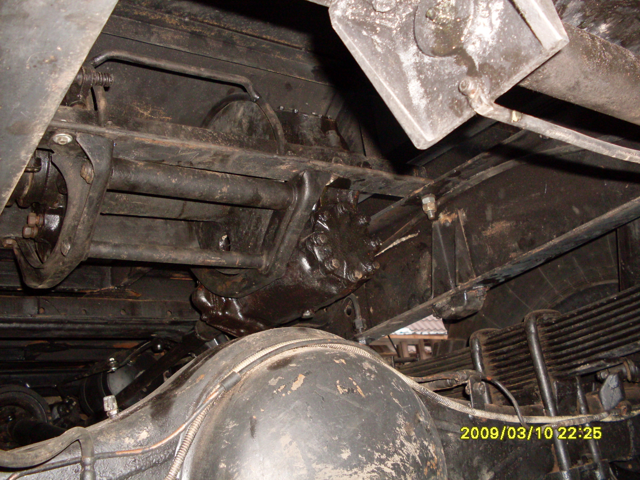

С задней лебедкой пришлось повозиться!
Кунг ДДА изюмительно подходил для установки задней лебедки прям поверх рамы. Сама лебедка ЗИЛовская, отзеркалена, перебрана, смазано и всё что можно с ней было сделано. Установлен на раму почти над самим задним мостом, сдвинута немного к переду (на сколько позволяла ниша).
- EmeLia
- Сообщения: 657
- Зарегистрирован: 11 янв 2014, 15:10
- Откуда: Пермь
Моя машина.

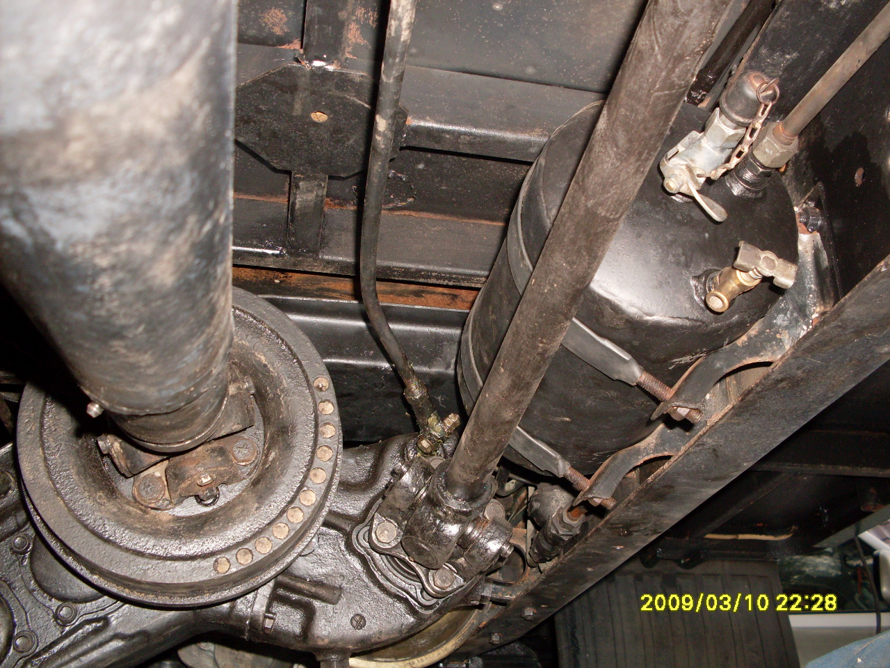

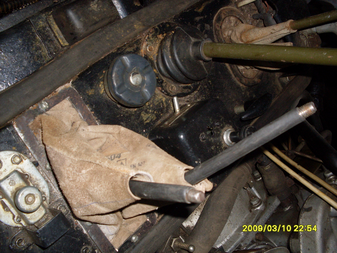

КОМ РК для привода задней лебедки взят БКМ (в отличии от «пожарного», не создаёт вид висячего вымени)

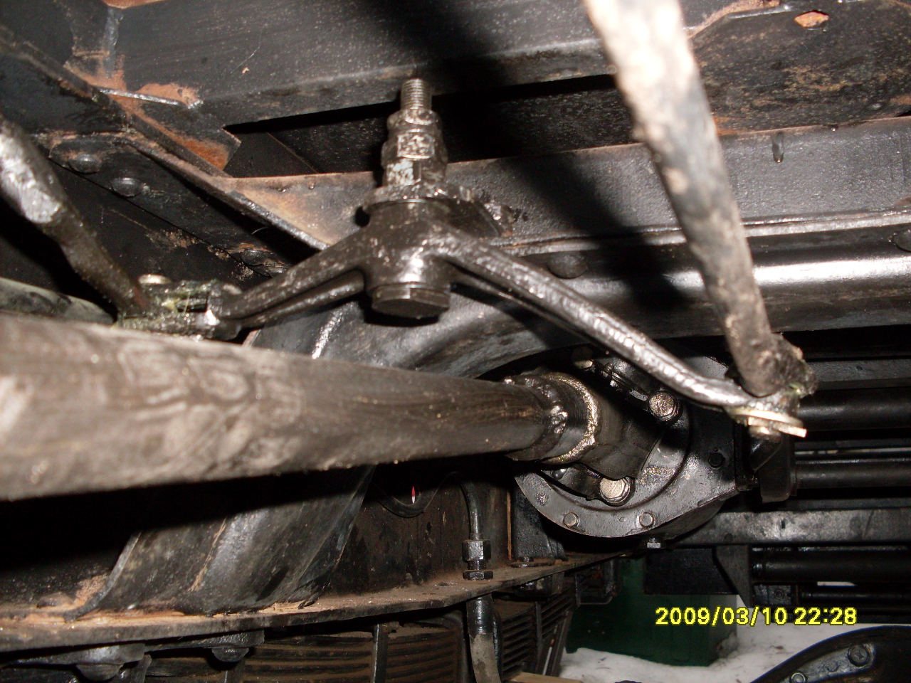

Моя машина.

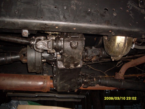

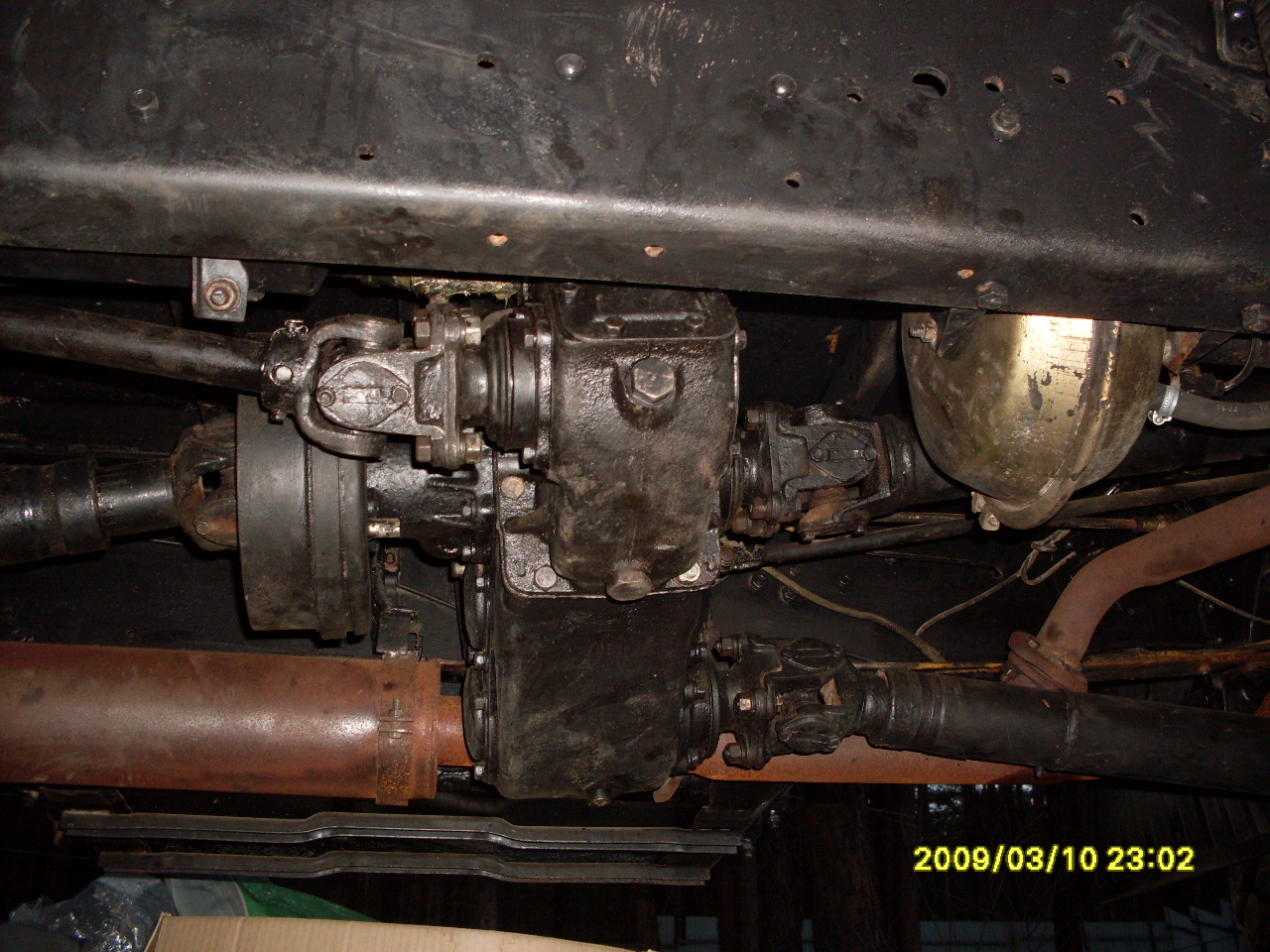

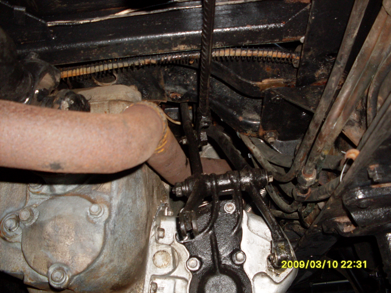

!!! Проблему с включалкой КОМа РК БКМ (у него назад смотрит) решил с помощью хитроизобретения «коромысла» и системой тяг. Коромысло взял от КОМ КПП БТР.
- EmeLia
- Сообщения: 657
- Откуда: Пермь
Моя машина.
!!! Ручку включения КОМа задней лебеды посадил на КОМ КПП вместе с ручкой включения привода передней лебеды. Пришлось переварить выхлопную трубу.
