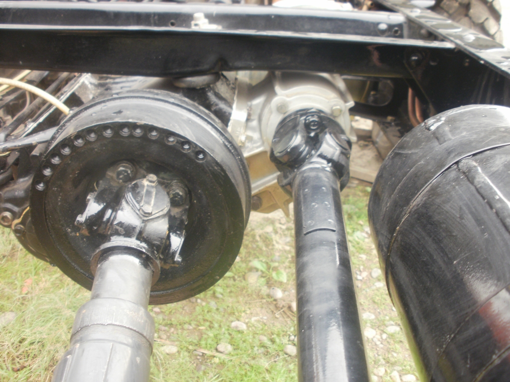

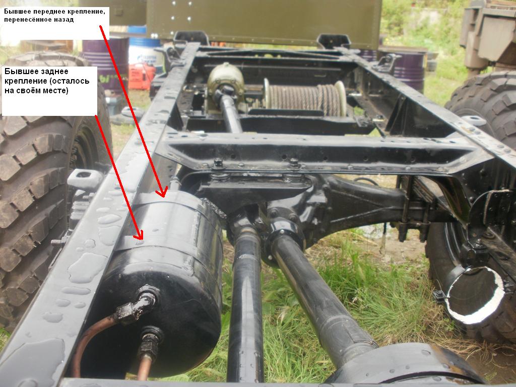

2Пархат еще вопросик, седня мельком залез под 66ой для приглядки по лебедке, глянул на раздатку, мешать кардану с КОМа будет вакумник на передний контур, у тебя на фото нет, так как если я правильно понял перешел на пневмо и он снят?

Re: Помогите советами
У меня стоят пневмоусилители торомозов.
На задние контур в в стандартном месте.
На передний контур я перебросил со стандартного места в противоположную сторону рамы.

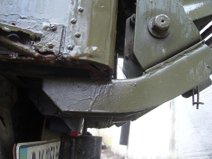

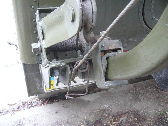

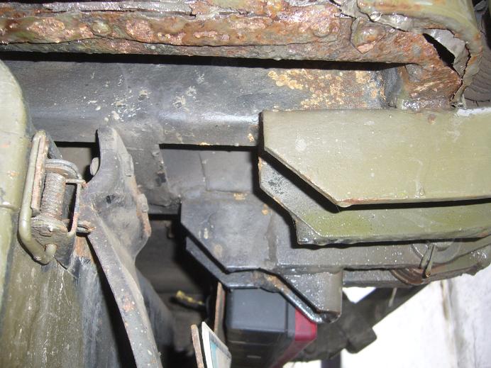

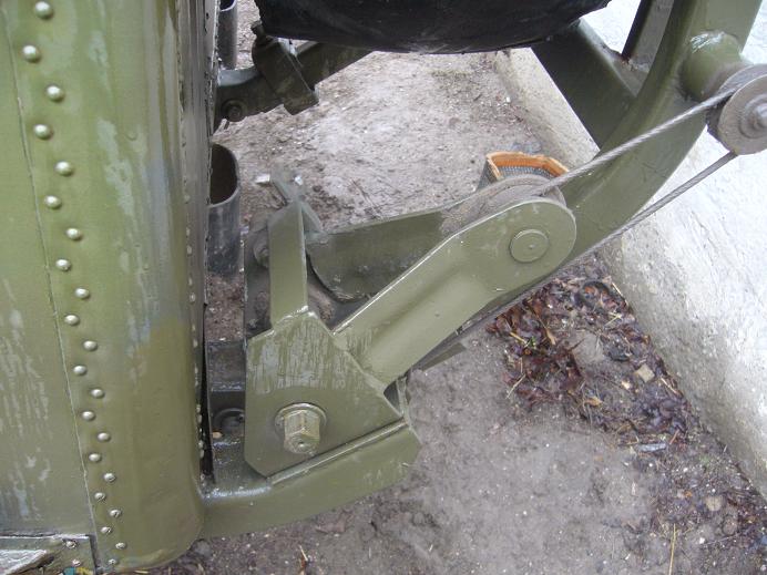

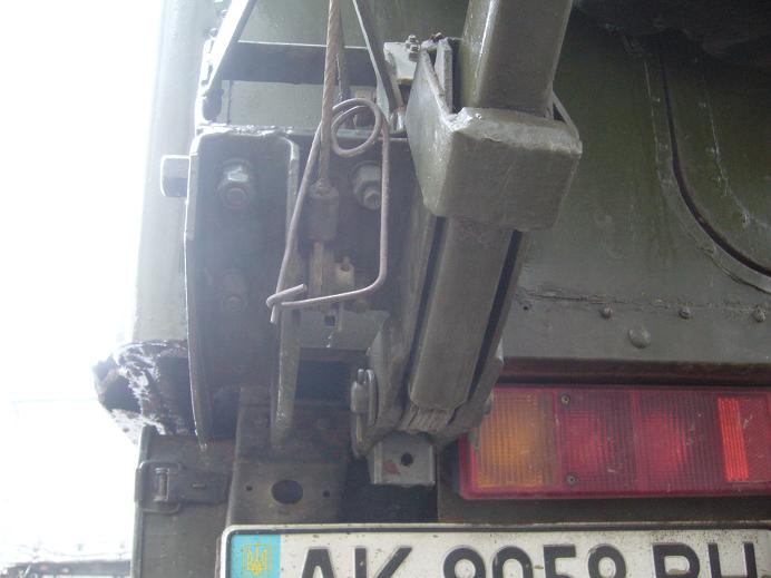

Мож есть у кого-нибудь фото крепления запаски к кунгу, интересует само место крепежа на кунге и крепление трещетки. Ну иль мож кто сфотает если не трудно. :oops:

л-т
Сообщения: 2000
Откуда: Крым,Феодосия.
Сообщение л-т »
Вот здесь может что видно будет viewtopic.php?f=31&t=12041&start=60

SergeiSyktyvkar писал(а):Пархат еще вопросик, седня мельком залез под 66ой для приглядки по лебедке, глянул на раздатку, мешать кардану с КОМа будет вакумник на передний контур, у тебя на фото нет, так как если я правильно понял перешел на пневмо и он снят?
Вакуумник действительно немного мешает, но переносить его не обязательно, достаточно сдвинуть его назад. Я переднее крепление вакуумника перенёс назад (там в раме есть 3 отверстия, позволяющие закрепить кронштейн и стяжную ленту, и лишь в раме для крепления кронштейна просверлил одно отверстие). А бывшее заднее крепление осталось на своём месте и теперь стало передним. Медные трубки подтягиваются без проблем, у них достаточный запас на изгибах.
Расстояние между вакуумником и карданом стало 5-7 см.
А у Пархата на фото это-же от раздатки на переднюю лебёдку кардан, а там вакуумника и не стоит.
Сообщения: 2432
То что имеешь в виду вакуумником на самом деле рессивер воздушный.
Вакуумник это вакуумный усилитель торомозов.
А он именно стоит между коробкой и РК на внутренней стороне рамы (с пассажирской стороны).

Пархат писал(а):То что имеешь в виду вакуумником на самом деле рессивер воздушный.
Точно, блин, "смотрю в книгу вижу фигу", извиняюсь перемудрил.

л-т писал(а):Вот здесь может что видно будет http://www.gaz66.ru/forum3/viewtopic.ph ... 1&start=60
Спасиб! Подчти что надо, жаль по трещетке маловато видно.

л-т
Сообщения: 2000
Сообщение л-т »
Завтра не забуду - сфоткаю....
л-т
Сообщения: 2000
Сообщение л-т »
Завтра наступило.... :mrgreen:
