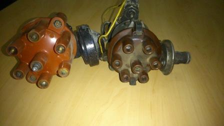

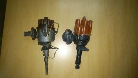

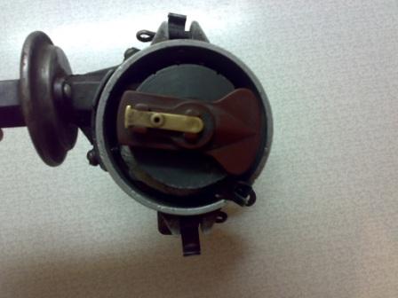

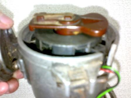

Сравнение двух трамблеров:
Контактного ГАЗ 52 и индукционного от Месреседес, двигатель М 110:

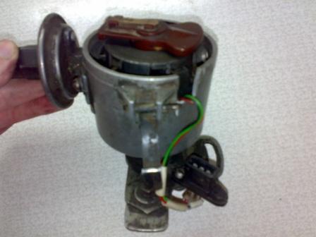

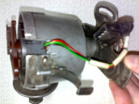

Сообщение polyglot »
хочу установить от Мерса

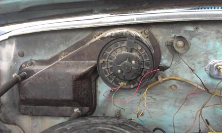

Поставил с другом моторчик печки (отопителя) от корейского Запорожца Дэу Матиз - дует и греет конечно отменно. НО появилась другая проблема - моторчик работает только на одной скорости - хотя у Матиза скоростей минимум 4 - а то и все 5 - как быть?
Коллективный разум - посоветуйте!

А ты у матиза реле скоростей не вырвал?

купил только моторчик, цена 10 долларов.
Думаешь надо брать и реле скоростей вместе? А как приложить ведь теперь надо искать место под "крутилку"?

реле ( точнее наверно реостат) нужно. Место для крутилки всегда найдёшь.

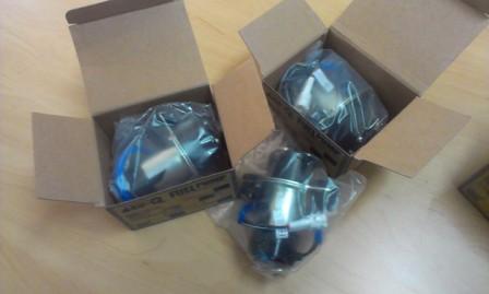

Купил электронные бензонасосы от микроавтобуса Дэу Дамас - цена каждого по 9,8 доллара США.
Буду ставить два - нужен совет - как лучше их врезать в цепь принимая во внимание что родной, механический будет работать постоянно а два жлектронных планирую в качестве аварийных?

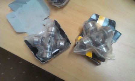

По случаю взял две крестовины кардана - цена за каждую - 6,5 доллара.
Сообщения: 2434
Re: GAZТЕРБАЙТЕР -ГАЗ 5228
Ставил от Дамаска, но он не обеспечивает темп расхода 66-го.
На оборотах двигатель глохнет.
Пришлось демонтировать.
Так что не рекомендую.

Дядя Пархат - у меня в корне другая ситуация - у меня двигатель ГАЗ 52 и насосов будет два(!) - думаю проблем не будет.
Сообщения: 2434
попробуй.
Лучше от газелей или Уазиков взять.
все равно обратку делать.
polyglot
Сообщения: 557
Модель: ГАЗ-53
Пархат писал(а):Лучше от газелей или Уазиков взять
У нас в Ташкенте в продаже не встречал - обратку делать не вижу практического смысла так как бензонасосы низкого давления.
Почему два? Причина проста - микроавтобус Дэу Дамас имеет обьем двигателя 0,8 литра и расход 8 литров, расстояние от бака до двигателя меньше метра.
В Газоне обеьем 4,5 литра, расход 20 литров, расстояние от бака до двигателя минимум 2 метра.
Принимая во внимание вышеизложенное, два бензонасоса самое то.

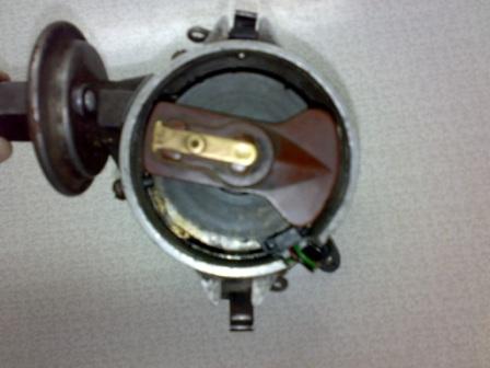

ЭБЗ на датчике Холла для двигателя ГАЗ 52 за номером № 3 на просторах СНГ - сделано в Узбекистане по чертежам Механикуса с ОллГаза - за что ему огромный респект и низкий поклон!

вот он - моторчик от печки Дэу Матиз - дует как в Калине!
Пришлось поработать болгаркой так как лопасти в противном случае не лезут, крыльчатка большая, в раза два больше родной!

осталось убрать сопли и по совеу Алекса, присобачить реостат с крутилой

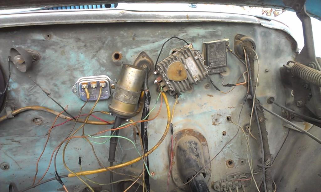

Мужики, нужен совет по катушке зажигания:
Ситуация:
Трамблер Бош, индукционный
Коммутатор 131
Вариатор
Катушка - какую поставить, у меня в наличии
Б 116
от ВАЗ 2109
Бош (от Мерса с которого я скрутил трамблер)
Безымянная иномарочная КЗ
Я склоняюсь к Бошевской так как для трамблера она "родная" а вот как поведет себя 131 коммутатор?
