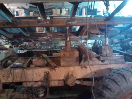

кузов собираю на газ 66 самосвал

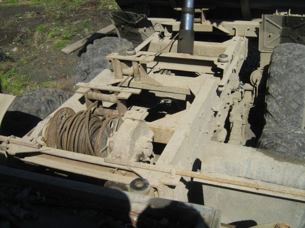

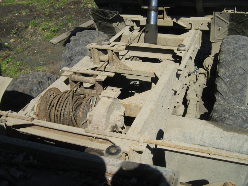

У меня вот так крепится кузов к раме.....правда это на ЗиЛе стоит, но кузов от ГАЗона. Отверстия в раме сам сверлил.

Спасибо за фото :D а подъемник от чего стоит :wink:

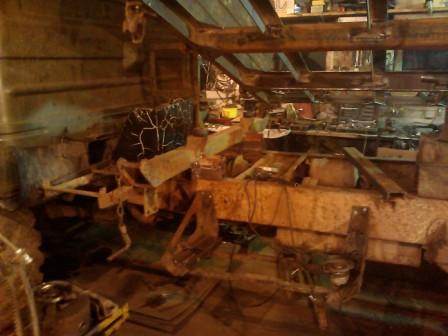

вот еще фото постройки кузова :D

Эдуард эд писал(а):вот еще фото постройки кузова :D
Вот это нормальный подход! Там обязательно всё надо проваривать и желательно уголками усиливать, т.к. у меня кузов без всяких усилителей и при выгрузке чего-нибуть тяжёлого заметно как кузов изгибает винтом...... при не частом использовании думаю ничего страшного, но при длительной работе явно всё развалится.

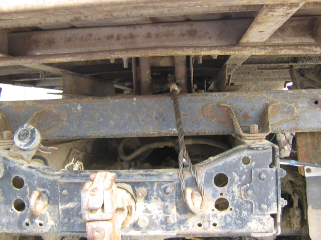

ЧОПОРОВ писал(а):фотку роликов
Ну делать в ближайшее время точно не получится, но вот что есть из наличия. Лебёдка стоит почти за кабиной. Лебёдка от 131-го перевёрнутая кверх ногами закрепелна на подрамнике (два швеллера длинной с метр), на этом-же подрамнике закреплены первые ролики (самодельные). вторые ролики сделаны для того, чтоб трос не тёрся о подъёмник. Закреплены на поперечине рамы. Третьие ролики закрепелны на задней поперечине кузова изнутри. Ролики самодельные из подручных материалов - пара кусков швеллера, пара пластин и четыре ролика.

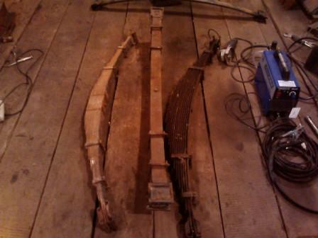

Мужики привет :D купил задние рессоры на газ 53 13 ти листовое ,а теперь сижу и голову ломаю в инете есть 12ти 13ти и 15ти листовые рессоры в чем подвох :shock: и сколько листов должны быть подрессорники , и можно сделать подрессорники с передних рессор или с задних рессор ?
Сообщения: 3319
Благодарил (а): 23 раза
Поблагодарили: 254 раза
Re: кузов собираю на газ 66 самосвал
Хватит и 13 листов. У меня на Садко вообще 11. Подрессорники собрал на 8.
Если на подрессорники пускать рессоры 66-го, то любые, хоть перед хоть зад. А вот с 53 или 3307 передние лучше не брать, они мягкие.
