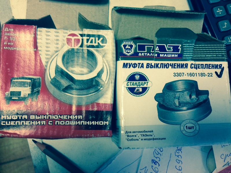

ТО которое слева это для лепесткового номер не вижу но он лежит у меня в машине кинь мне смс на мой номер 8 906 672 22 22 я тебе его пришлю

нет не надо, другой выжимной

Вот она насколько я понимаю выжимной подшипник для лепесткового сцепления.
Он сделан как обыкновенный подшипник.
Кто не знает это подшипник от Китайского грузовика Форланд.
Партномер на коробке 688911
