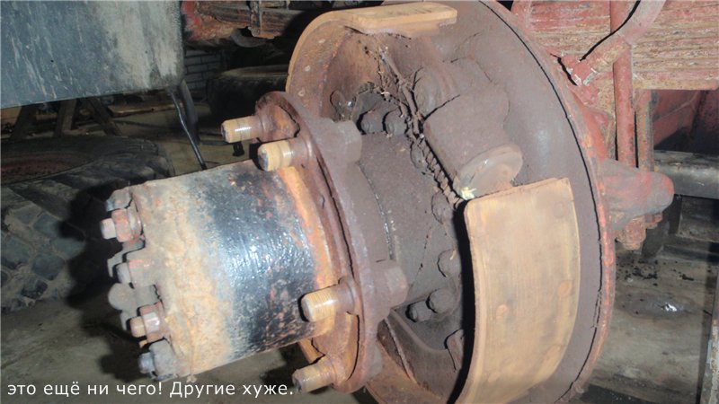

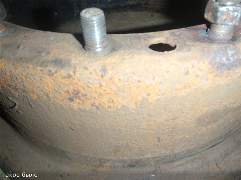

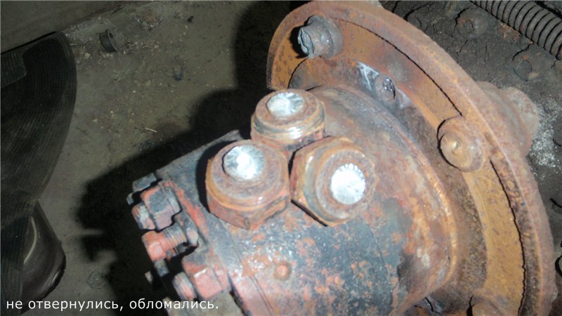

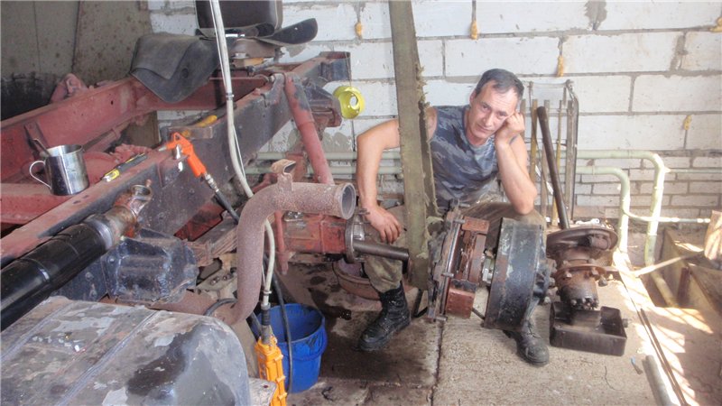

Что не возьми, везде засада! Вот приведу пример простой. Чтоб к тормозам МНЕ подобраться, начал сразу с ходовой. Старым методом ОТЦОВСКИМ, болонник, монтировка и труба, пытался гайки от вернуть. Снять колесо и барабан. Весь узел сразу заменить и ни чего там не мудрить. ИТОГ! Увидите на фото. И не надо говорить, что Я не зная направление резьбы, крутил и упирался, сорвавши шпильки усирался! Все Я знаю, уж поверьте! И "ШАРИК" уж второй, в МОЕЙ жизни не большой, восстановлен на УРА. Уж поверьте мне ДРУЗЬЯ! Первый был давно ребята. В 80-е года, для Салтыковского детдома, собрал машину. Вот тогда, была проблема! Не имея гаража, в Салтыковке под навесом. Я ее перебирал и запчасти доставал. Дефицит деталей был. Денег не было вообще! Да и что там говорить, ни чего нельзя купить. Болт, шуруп иль гайку, из старья мы выбирали, очищали, прогоняли. Просто не было тогда, магазинов- запчастей и Я клянчил у людей. Очень здоров помогали, МНЕ военные тогда. Мелочевку МНЕ давали, что могли то обновляли. Кто по старше, помнит тот. 80-е года молод был и полон сил. Энтузиазмом горы воротил!

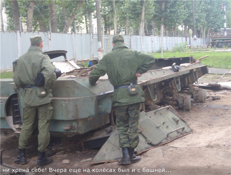

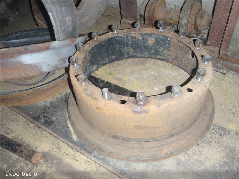

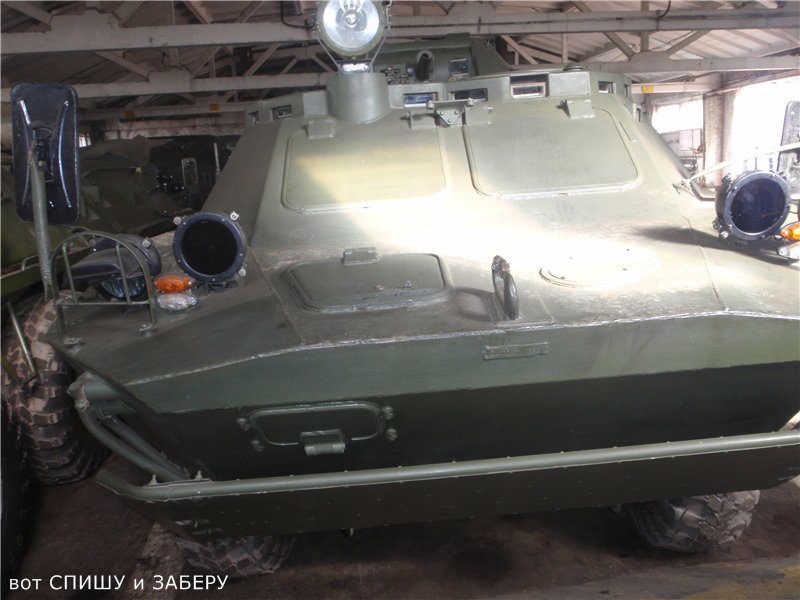

Мосты в начале перебрал. Старье все снял и покидал. И для надежности в дороге, в грязи, в воде, в снегу, в болоте. От "БоРДака" (БРДМ) поставил Я, полуося и тормоза. Барабаны герметичны. Грязь, вода здесь не критичны. Так же диски и колеса, если их совсем спускать не разуются, надежны! И путь, можно продолжать. Все добро надыбал Я, на помойке у военных. ЭЛЬДОРАДО - здесь друзья!

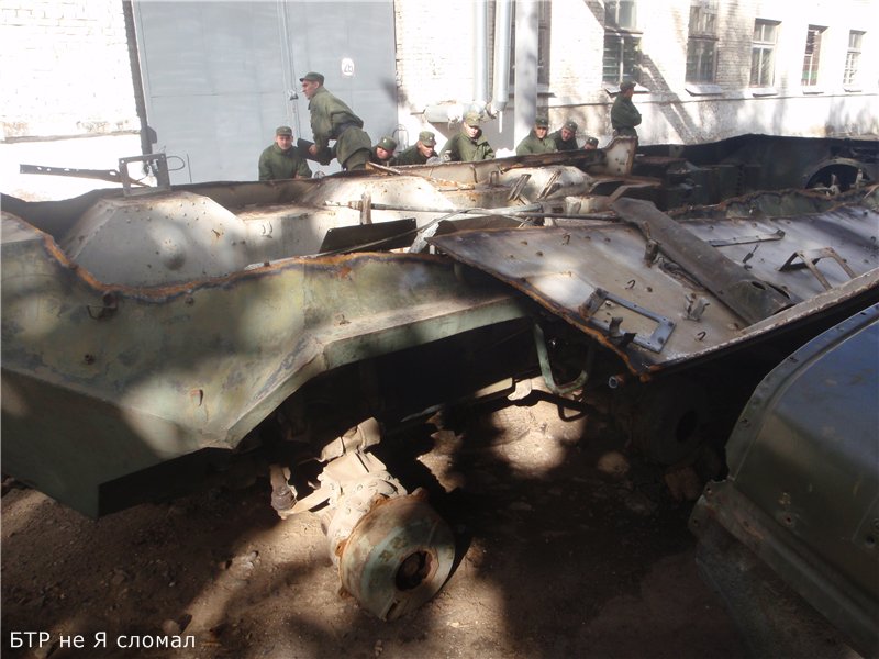

В общем, Я не Сердюков! И хотя и у МЕНЯ, доступ есть и есть друзья, МЫ урона не приносим, вред стране МЫ не наносим! Восемь штук, колес и дисков, с полигона вывез Я. МНЕ солдаты погрузили, по курили, проводили.

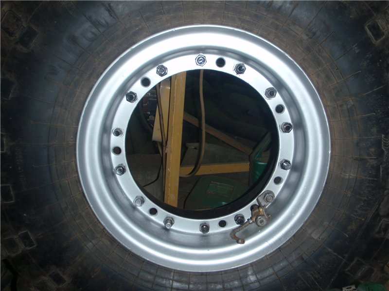

Чтоб все это разобрать, в вид нормальный привести, и почистить и покрасить, а потом еще собрать, много сервизов объехал и везде ответ один -"с БТэРа не хотим! Деньги ВАШИ не нужны! Лучше будим хлеб жевать, чем здоровье оставлять!" Я ж, сначала исПУЖАЛСЯ. Тему здесь всю прочитал, про при блуды, при способы, метод, способ и потом, взял кувалду, уголок и к колесам поволок! Способ знаю Я один. Бить по кругу не спеша. Как в народе говорят -: упорство - труд, к результату приведут!" Так корячась пару дней, Я все восемь разобрал. Больше братцы не хочу, хоть МНЕ это по плечу!

ЛьвовиЧ писал(а):Что не возьми, везде засада! Вот приведу пример простой. Чтоб к тормозам МНЕ подобраться, начал сразу с ходовой. Старым методом ОТЦОВСКИМ, болонник, монтировка и труба, пытался гайки от вернуть. Снять колесо и барабан. Весь узел сразу заменить и ни чего там не мудрить. ИТОГ! Увидите на фото. И не надо говорить, что Я не зная направление резьбы, крутил и упирался, сорвавши шпильки усирался! Все Я знаю, уж поверьте! И "ШАРИК" уж второй, в МОЕЙ жизни не большой, восстановлен на УРА. Уж поверьте мне ДРУЗЬЯ! Первый был давно ребята. В 80-е года, для Салтыковского детдома, собрал машину. Вот тогда, была проблема! Не имея гаража, в Салтыковке под навесом. Я ее перебирал и запчасти доставал. Дефицит деталей был. Денег не было вообще! Да и что там говорить, ни чего нельзя купить. Болт, шуруп иль гайку, из старья мы выбирали, очищали, прогоняли. Просто не было тогда, магазинов- запчастей и Я клянчил у людей. Очень здоров помогали, МНЕ военные тогда. Мелочевку МНЕ давали, что могли то обновляли. Кто по старше, помнит тот. 80-е года молод был и полон сил. Энтузиазмом горы воротил!
И сейчас Я молод! Полон сил! С годами, МУДРОСТЬ прихватил........ :D .........
рекомендую взять ключ балонный редукторый, там усилие 1 к 50, можно без затруднений открутить любую колесную гайку, нет угловых нагрузок как в случае трубы и стандартного балонника, т.е. меньше возможностей сломать шпильку. цена приблизительно 1500р, к нему нужно купить головку дюймовую на 38.

рекомендую взять ключ балонный редукторый, там усилие 1 к 50, можно без затруднений открутить любую колесную гайку, нет угловых нагрузок как в случае трубы и стандартного балонника, т.е. меньше возможностей сломать шпильку. цена приблизительно 1500р, к нему нужно купить головку дюймовую на 38.[/quote]
Спасибо за совет ДРУЖИЩЕ! Но Я, пневматику наладил. И теперь, уж бес труда, верчу все гайки на УРА...!

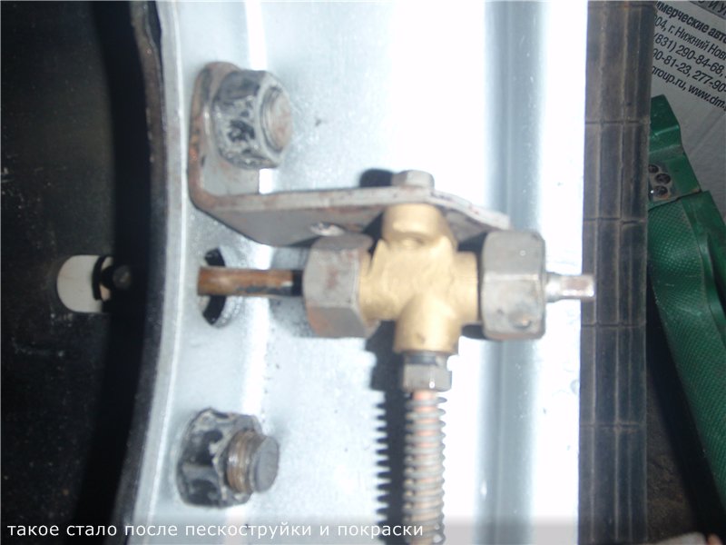

Так! Колеса разобрал, и чего же увидал? Грязь и ржавчина везде. Просто так очистить все, муторно и не серьезно. Потому то и решил, песок струйку соберу, все детали обновлю. Благо здесь, на базе есть и компрессор, механизмы. Есть и шланги и песок, площадь есть и есть желанье все отладить и собрать и детали обновлять. Все и тут не просто так. Все в плачевном состояньи и опять процесс пошел, от ШИШИГИ отошел. Тем не менье говорят, что упорство, труд к результатам приведут! Так и есть, по тратив время, к результату Я пришел. Раму, диски и мосты, я очистил до металла. Хорошо за грунтовал и по красил и собрал. Правда все не просто это! Все песком я засыпал и в Майами превращал. И еще после процесса, словно шторм везде прошел! В голове песок, во рту, да и в жопе нахожу.

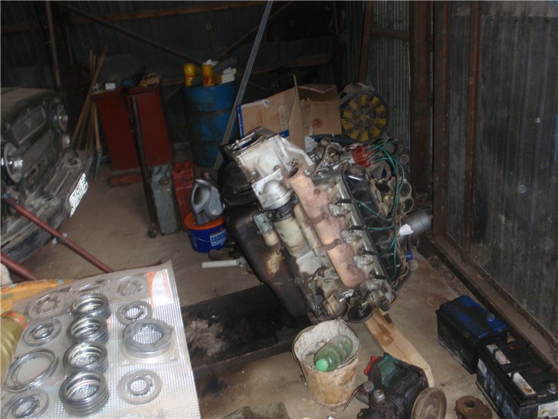

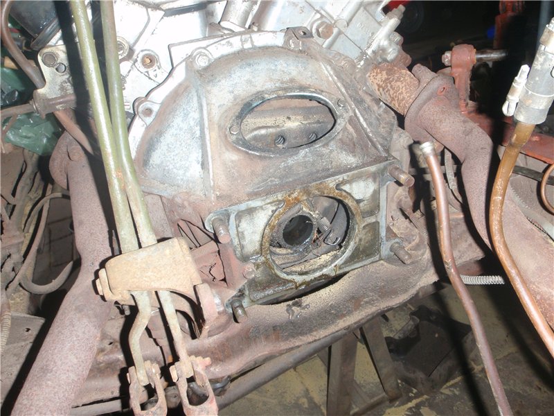

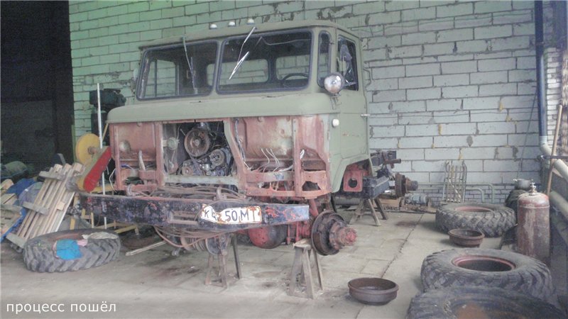

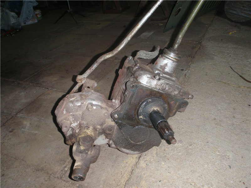

С ходовой Я разобрался, механизмами занялся. Все с машины по снимал, по тихоньку перебрал. Двигатель не стал курочить, лишь частично ковырял. Навесное по снимал, что не сделал, поменял. Компрессор ЗИЛовский поставил. Сцепленье, то же поменял.
