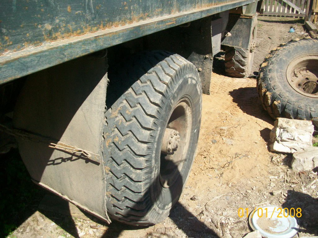

вот что получилось

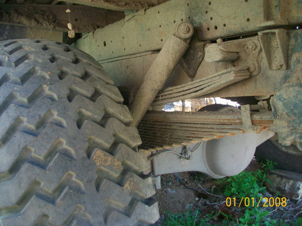

еще немного фотогрофий

Совершили небольшую вылазку в лес,:)итоги:до этого по асфальту полет нормальмл,гулу поубавилось,на переднем мосту осталась к-70..по лесной песчаной дороге тоже норм:)полезли в каку,лужи затяжные.ураловская колея,прошли отлично(я думаю еще в воде дно не оттаяло)...вылезли на вырубку-прорезали почву,протектор сразу замылился,причем как на К-97.так и на К-70...вперед,назад...разница в ширине колеи от передка...сели на мосты.за пеньки на лебеди пролезли до возвышенности метров 50.:)погрузил 20 столбушек для забора.

Обратно думал груженая пройдет...ни фига.опять 50 метров до леса на лебеди,толкает каку перед собой...ну по лесу нормально.на асфальт решил выехать другой дорогой-там лужа метров 10,ручей.но дно песчаное,раньше постоянно по ней ездили.в итоге сразу плюх на мосты по бампер.мат через мат.нырнул.достал крюк лебеди.вылезли..думаю для умеренных условий эксплуатации резина подойдет.

Не хватает высоты колес..когда сидел на мостах на луговине,обратил внимание что колеса прорезали верхний слой почвы и дерн до песка(см 20-30глубина колеи).тут бы самое то по песку гребсти.но мосты уже толкают собой или не толкают дерн...вот наверное по этому Ураловская ОИ-25 лучше идет
